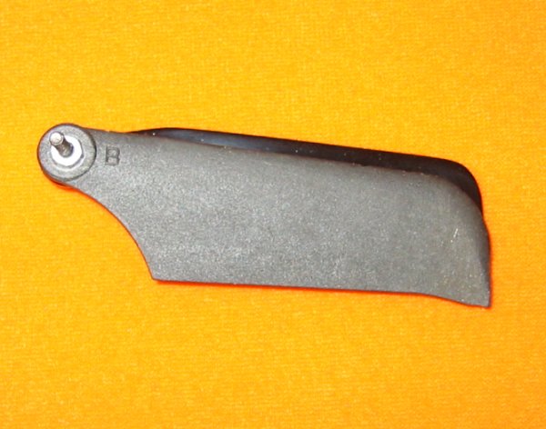

Hier der direkte Vergleich des geschwungenen Heckrotorblattes (HS1138T bei freakware) mit dem Blattschmied-Blatt. Das Align-Blatt liegt oben, das Blattschmied unten. Ich habe beide an der Bohrung zusammengeschraubt und an der hinteren Blattkante ausgerichtet (die hinteren Kanten liegen tatsächlich übereinander!).
Wie man gut erkennen kann, ist das Align-Blatt nur unwesentlich länger (ca. 1/2 mm), obwohl 59mm angegeben sind (Blattschmied=56mm). Dafür ist das Blattschmied-Blatt über die gesamte Länge um fast 2mm tiefer.
Ohne jetzt nachzurechnen, behaupte ich einfach mal, dass sich damit das Blattschmied-Blatt als flächenmäßig um einiges größer herausstellt. Ich erwarte deshalb mit diesem Blatt eine stärkere Wirkung.
Morgen, falls das Wetter mitspielt, probiere ich das ganze mal aus - und berichte.
Gutes Nächtli! UWE

- heckblatt.jpg (48.13 KiB) 677 mal betrachtet

So, fertisch,GMasterB hat geschrieben:na da bin ich mal gespannt
um es vorweg zu nehmen: Problem gelöst!
Mit den Blattschmied-Blättern ist auch bei Vollpitch nichtmal ansatzweise ein Wegdrehen des Hecks zu sehen. Die Kreiselempfindlichkeit konnte ich nochmal um 2% am Sender reduzieren. Außerdem laufen die Blätter leiser (subjektiv).
Und jetzt der Hammer: In meiner Kiste habe ich noch ein Paar gelbe Blätter gefunden (HS1096T) - die sind deckungsgleich mit den Blattschmieds
Uwe

naja, die "gelben" sind die "normalen" Plaste..(beim V2/HDE noch weiss) (hatte ich vorher irgendwo mal erwähnt...) helfen manchmal auch "Wunder", wenns Heck nicht geht/ruhig zu stellen ist, weil weicher als die CFK.

Die alten sind übrigens die schlechtesten Blätter die ich jemals auf dem Rex hatte. Mit den geschwungenen verhält sich das Heck wie bei meinen 90ern. Liegt aber nicht an der Form des Blattes sondern an der extremen Weichheit. Das es mit den Blattschmied nun geht kann höchstens damit zusammenhängen das deine Lager im Heckblatthalter schon so am Ende sind das sie mit den schwereren Align unter Last nur noch schwer zu verstellen sind. Schweres Blatt= Mehr Fliehkraft. Ich halte weiterhin die geschwungenen Align als das beste Blatt, sowohl von der Robustheit als auch von der Steifheit (wirklich kaum zu verbiegen/drehen).
Edit: Ich nutze übrigens das Microheli Heck mit 2 Lagern pro Blatthalter, Align nutzt ja nur 1 was die Zugkräfte auffängt (Das andere stützt lediglich auf Schlag)
