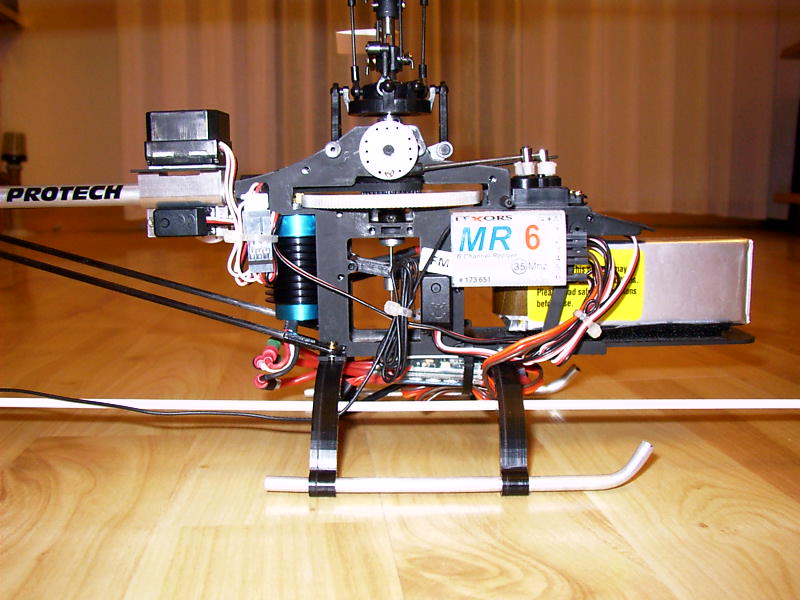

So, habe nun Zeit gehabt meinen Zoomumbau fast dem Ende zuzubringen. Auf die Haube warte ich noch. Hab eine neue bestellt.
Folgendes habe ich noch geändert:
- Heckabstrebung aus 3mm CFK Stäben
- Federstahlwelle am Heck + Austausch der Kugellager
- CFK Höhen und Seitenruder
- Neues Tuninglandegest. Aus Delrin. Tiefer, breiter :-)
- Neue Verkabelung.
- Verstärkung der aussenliegenden Heckanlenkung.
Hier die Bilder dazu:
Umbau Zoom (Album)
Demnächst sind folgende Umbauten geplant:
- Neue Hauptrotorblätter + Heckblätter CFK in Schwarz.
- Neuer Kreisel Gy240 weg und dafür ein 401er
- Schwarzes Heckrohr
- Paddelstange + Paddel vom Propic
Also bis denne, euer Obertuner SPAWNI Bild

SPAWN hat geschrieben:Hier die Bilder dazu:
Sieht gut aus. :-) :shock:
Die Antennenverlegung würde ich aber noch mal überdenken.......oder ist die nur fürs Foto so:

#4 Re: So Zoomumbau die 2te
Beitrag von SPAWN »
panem hat geschrieben:
Ja muss ich noch anders machen. Is wohl nicht so gut. Aber sieht doch schick aus....

Hmmm, mal ne Frage. Wenn ich die "Fliege" wie ihr sie so schön nennt so lasse... Hab ja noch 30 cm im Rohr und so. Macht das was? Ich hab sogar gehört das hier manche ihr Empfängerkabel gekürzt haben, dass will ich auf keinen Fall machen. Gibt das nicht auch störungen?
Am ende beim Rohr hab ich nen Knoten ins Kabel gemacht, stört das auch?

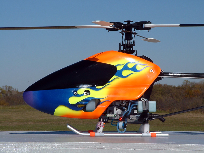

Das Bild hier unten erinntert mich, vor allem wegen der Kufen,
an das darunterliegende Bild ;) kann nichtmal jemand so eine Haube für den Zoom machen? Dann würde ich mir auch einen holen :D

SPAWN hat geschrieben:Hmmm, mal ne Frage. Wenn ich die "Fliege" wie ihr sie so schön nennt so lasse... Hab ja noch 30 cm im Rohr und so. Macht das was? Ich hab sogar gehört das hier manche ihr Empfängerkabel gekürzt haben, dass will ich auf keinen Fall machen. Gibt das nicht auch störungen?
SPAWNI
Hi SPAWNI,
der Knoten macht sicherlich nichts.
Durch deine "FLIEGE" baust du möglicherweis eine Induktionsschleife :-( , die ist dann in der Lage Störungen besser einzufangen :-(
Es ist, glaube ich, besser das Antennenkabel zu kürzen, unter Beachtung der Wellenlänge des Signals.

Jimmy hat geschrieben:da ich keine Ahnung habe frage ich mich grade, was du da so alles getuned hast
Riemenantrieb fürs Heck ist klar
und der Rest?
zähl mal auf :P
hoffe ich bringe dich nicht in Verlegenheit weils dann doch nicht so viel ist :D
Getuned im vergleich zum Kauf? Hmmm..
- Brushless Motor / Demendsprechend dann einen Regler
- Landegestell
- Alu Heckgehäuse
- Alu Umlenkhebel
- CFK Heckstreben
- Heckanlenkstange
- Alu Gyro / Heckservohalterung. (Einzelanfertigung)
- Riemenantrieb
- Aussenliegende Nickanlenkung
- Gescheite Rotorblätter
- Kugellager Rundherum neu
- Zeitweise nen Alu Rotorkopf
- is der 2100 Thunderpower auch Tuning?
- CFK Höhen und Seitenleitwerke
Hmmm reicht das? :-) Hab ich was vergessen?
So wirklich verlegen bin ich nu net....

Hallo Spawn,
traust Du Dich bei all den teuren Tunigteilen noch in die Luft, oder ist Dein Heli eher ein Fall für die Vitrine :D :D.
Mein Vorschlag für die Antennenverlegung:
Claus

ironfly hat geschrieben:Hallo Spawn,
Claus
Nene damit fliege ich schon, aber immer ein wenig Flattern ist dabei :-)
