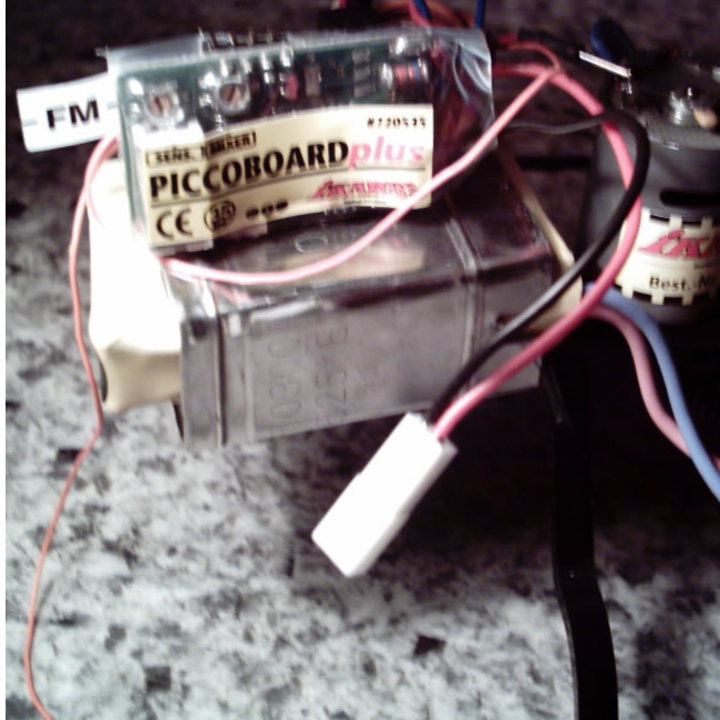

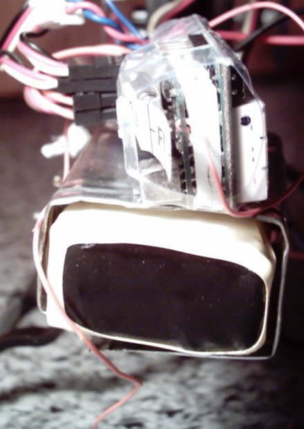

ich fands sehr nervig, dass ich nicht mit haube fliegen konnte
grund dafür war, dass ich den 1200etec hatte, der ist leichter als der standard akku
das heisst ich muss ihn weiter nach vorne setzen um das gewicht auszugleichen
dann passt aber die haube nicht
war mir bisher eigentlich relativ egal, aber heute hab ich mich mal drum gekümmert
habe mir gedacht, dass man ja den akku unter das piccoboard setzen könnte
gesagt getan und haube passt auch drauf, habe jetzt aber keine bilder wie es fertig ist, aber wenn ihr wollt kann ich euch welche davon machen und auch heir reinstellen
habe aber 2 bilder wo ich das ganze noch net befestigt hatte und nur drauf gelegt, deswegen auch das kabelchaos, also nicht meckern :)
das silberne ist ein stück alu, das hab ich aus dem PC, wenn man vorne die unbenutzten blenden entfernt sind dahinter noch so metallteile die man erst entfernen muss damit man zb nen CD laufwerk einsetzen kann
so eins hatte ich hier halt grade rumliegen, wiegt nur nen paar gramm, wieviel genau kann ich euch net sagen, hab keine genaue waage
naja seht selber :)

eine gute idee wenn es so klappt ist es doch ok aber denk ans gewicht!

Aber wie hast Du das Blech am Chassis befestigt? Geschraubt, geklebt?? :?: :?:

habs mit doppelseitigem klebeband befestigt, hält sehr gut
besser eigentlich als ich mir das dachte *g*
den akku hab ich mit klettband fixiert :)
das war eh noch am akku drann, hatte mir dirk gleich am anfang drann gemacht :)
hab dann einfach das teil vom klettband das am Heli war in den kasten gemacht!
hält gut :)
MfG Dominik

gute Idee.Bei meinem V2 klappt das leider
so nicht.Schwerpunkt ist dann zu weit vorne.
Schade.
Hast Du Gewichte am Heckrohr? :D

bei mir funktioniert das super
habbe nen aluheckrohr und dd heck
von agrumi :)
weiss net obs daran liegt
MfG Dominik

Aha.Heck ist bei mir noch Original.
Dann will ich mal etwas basteln.
