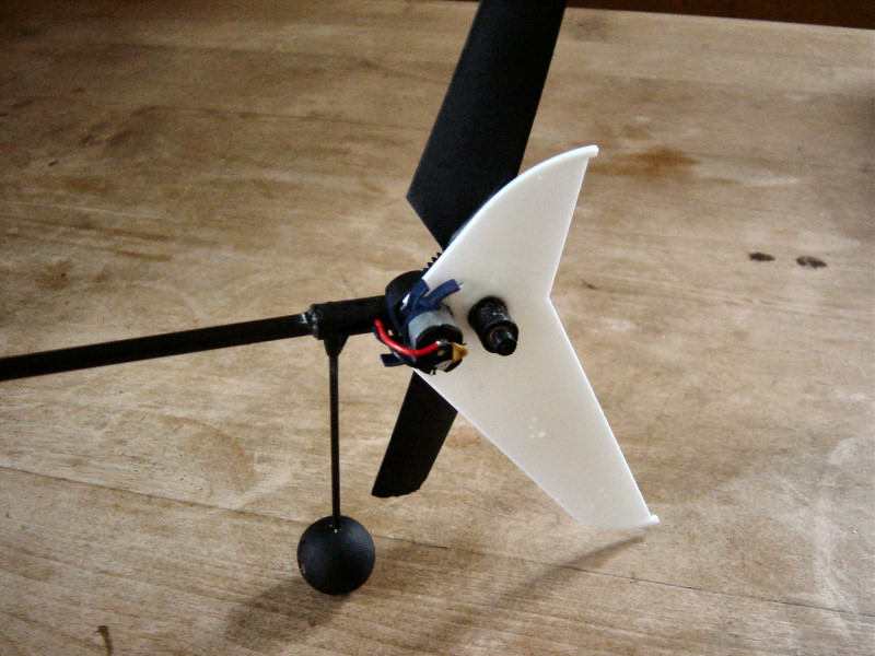

Endlich ist mein Heckrotor geschützt. Das war das leidigste Thema bei meinem Blade. Ich bin immer noch begeistert, wie man mit diesem Fluggerät das Fliegen lernen kann.
An die kleine Stange habe ich in eine Holzkugel ein Loch (2mm) gebort. Zusätzlich einen Fremdstabi hinter dem Motor moniert. Eng zugesägt und ein wenig Sekundenkleber, fertig. So kommt er nicht einmal mehr bei einem Rückwärtslander am Boden an.
Die eingesteckte Kugel und der Plastikstabi.

ha da hatte ..hmmmm wer wars jemand einen Draht rundherum gewickelt aber war beim DD Antrieb ...
beim rex hatte cih auch bodenkontakt trotz dem plastik leitwerk.. ok der Blade ist net so schwer.. und schwerpunkt passt noch nach soviel "sekundenleber" ;) ...

Also sooo anfällig ist er jetzt auch nicht :P
