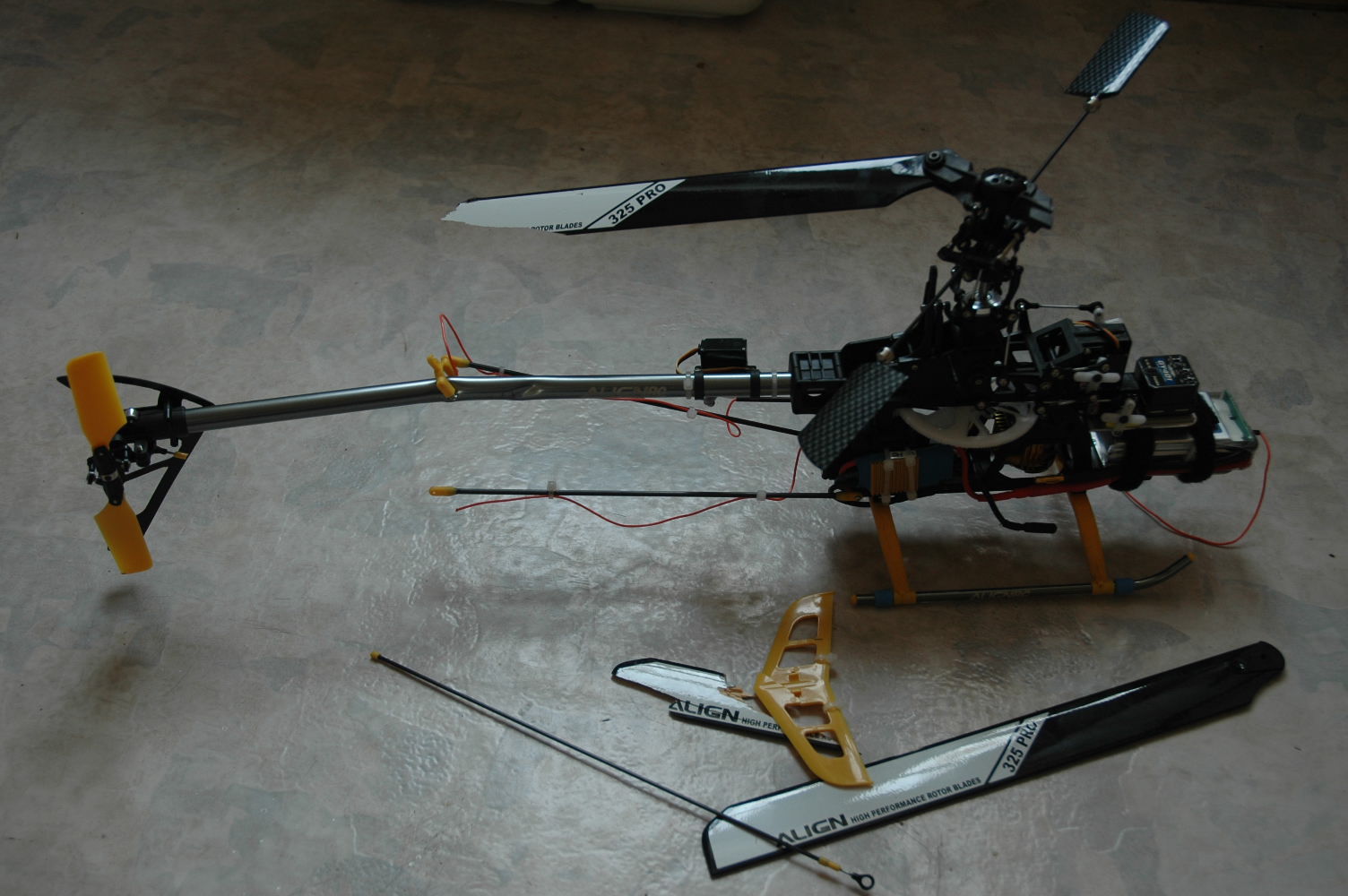

Hallo zusammen,
wollte euch mal über mein erstes Mal und die Folgen berichten. Heute war ich mit meinem Rex das erste mal an der frischen Luft. Sender an Lipo angesteckt, auf Gyro und Regler gewartet bis sie hochgefahren sind und alle Servoausschläge nochmals kontrolliert. Motor ein und ein wenig Pitch gegeben bis ich merkte das er langsam aus den Kufen kam. Kleinen Tick mehr Pitch gegeben und dann begann das Chaos. Gyro arbeitete anfürsich gut obwohl er nur auf dem Tisch voreingestellt wurde. Aus dem leichten anheben wurde dank meiner grobmotorischen Fingerfertigkeit ein Alarmstart. Vor lauter Aufregung gab ich -Pitch um ihn abzufangen (natürlich zu viel) und setzte ihn ungebremst auf. Das Ergebnis meiner ca 23 sec Flugzeit sind ein defektes Heckrohr, Heckservohalter, Anlenkungsgestänge für Heckrotor, Höhen und Seitenleitwerk, Hauptrotorblätter, Blatthalter, Hauptzahnrad, Kufenlandegestell sowie eine vom Rotor durchtrennte Empfänerantenne.
Hab mich ganz schön über meine eigene DOOFHEIT geärgert.

Schade
Kein Trainingsgestell drunter gehabt? Und: als Anfänger nur seeehr wenig Negativpitch ermöglichen, kannst immer noch runter drehen.

Ich hatte einen Hulhup Reifen drunter. Bin ja auch gerade runtergekommen aber das Aufsetzen war so heftig das sich die Rotorblätter soweit nach unten bewegt haben das sie das Heckrohr getroffen haben. Umgekippt ist er direkt im anschluß.

*uiiii* ... das kenn ich in hektik pitch nach unten und wenn du mehr als -1° eingestellt hast gehts wie ein stein runter.....
Trainergestell würde ich auch empfehlen federt die gröberen stöße etwas ab und Agrumi Landegestell sowieso
aber kopf net hängen lassen aus fehlern lernt man(n) ... weiter gehts... und wie schon gesagt Pitch negativ maximal -1° damit man wenn ne böhe rauf katapultiert auch wieder runter kommt ..
hatte anfangs auch "nur" -6° pitch jo aber nur einmal knüpple 3 zacken anch unten und wums... danach nicht mehr über -2° gestellt für Schweber anfänger reicht auch oft 0° den nach unten kommt er bei 0° sowieso auch runter...
Nochmals Daumen drück für den nächsten versuch mit TRainer gestell und eventuell "Agrumis Kampfabfangslandegestell" ...

Mein Beileid, ist mir beim Erstflug auch gegangen in der Panik voller Pitch runter und Patsch der rex am Boden aber bei mir garnix passiert, weil ich zum Glück nur nen meter hoch war. Dafür dann paar tage später der Totalcrash hehe, jeder hier bis auf ein paar Ausnahmen hat schon ne rex oder ähnliche Helis vernichtet, das gehört irgendwie dazu

Mein Beileid, schade um den schönen Heli.
Aber das kriegst Du wieder hin.
Wenn es Dich tröstet:
Mein DF 22e sah nach fast jedem Flugversuch mit der Walkera Funke so aus.
(Nun, mit MX12 nicht mehr.)
Die Versuche haben aber immer weniger als 23 sec. gedauert.
Schau mal hier im Forum nach, da sind die Links zu "Finless Bob's CCPM Setup 1 & 2". Ich hatte mir die Videos 2 mal angeschaut und dann die Rotorkopfmechanik und die Funke so nach Anleitung programmiert. Hat unheimlich geholfen.
Ausserdem beziehen sich die Videos sogar explizit auf den T-Rex. Wenn Du dann noch den "Curves 101" durcharbeitest (Auch auf der Seite) dann sollte sich die Frage mit der Pitchbegrenzung auch von ganz alleine lösen.

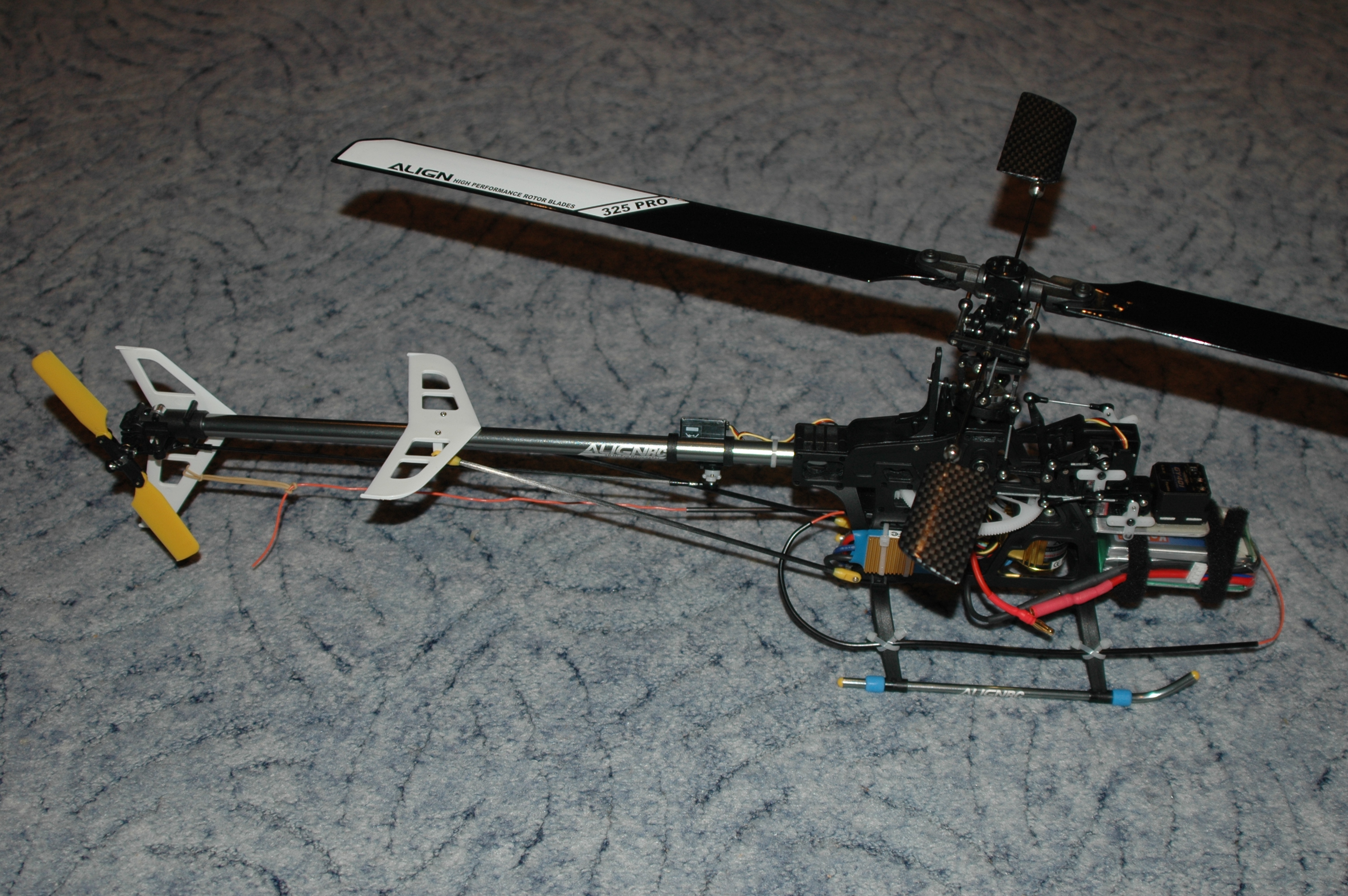

Hallo Leute,
erst mal vielen lieben Dank für eure aufmunternden Worte. Haben mich schon etwas über meine dusseligkeit hinweggetröstet.
Wollte nur noch 2 Dinge loswerden:
1. mein Rex ist wieder heile
2. die Jungs von freakware (in Kerpen, die anderen kenne ich ja nicht) sind
einfach klasse als Person und das sie alle Teile vorrätig hatten.
werde mir jetzt aber erstmal einen Flugsimmulator zulegen und meine grobmotorik verfeinern
