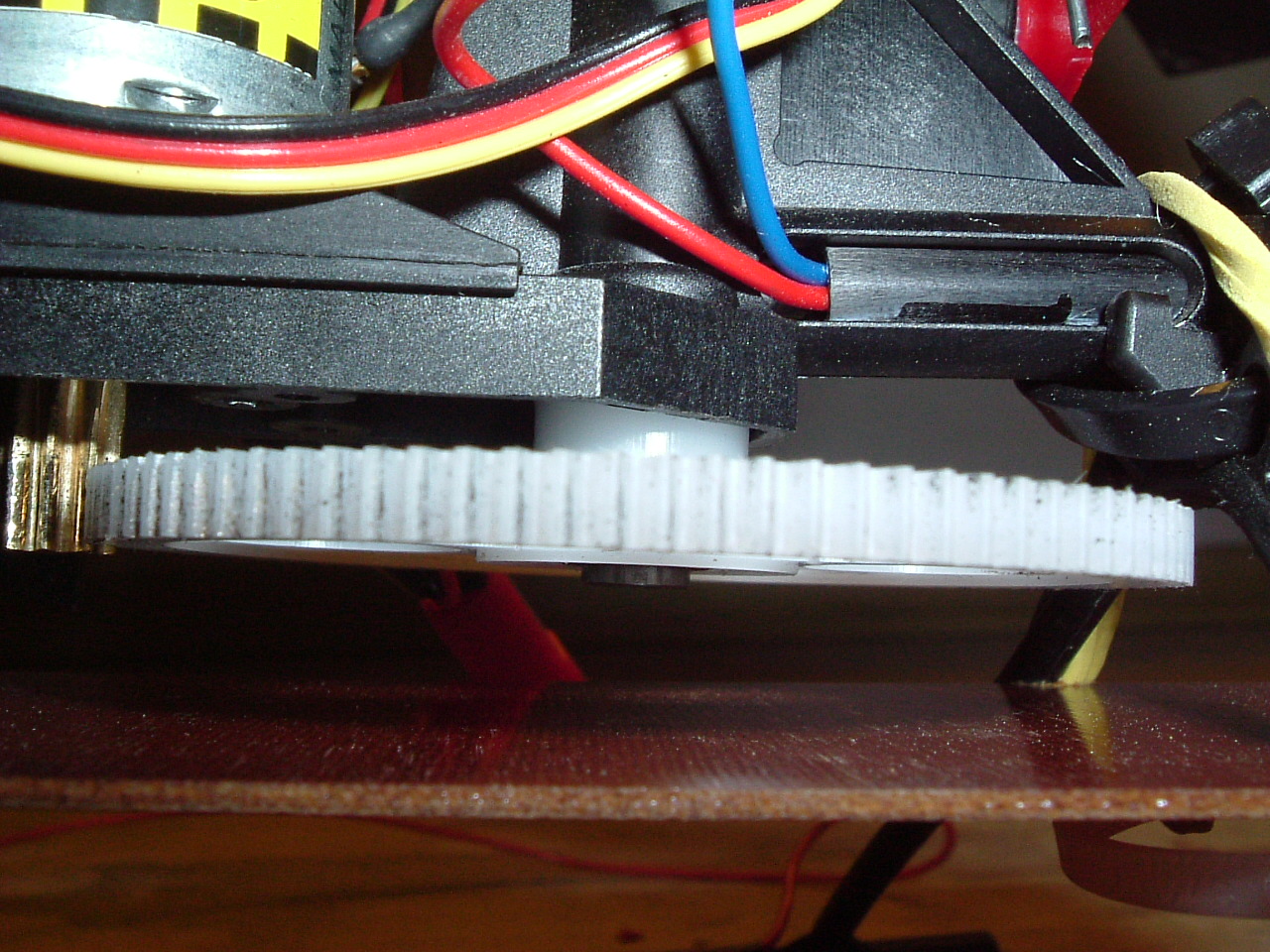

Hi Björn,
hab mal Fotos gemacht.Hoffe es hilft.
Du mußt alle Teile oben abbauen.
Vielleicht noch den Hauptmotor lösen
und dann die Originalwelle nach unten rausziehen.
Die Teile von Agrumi zusammenstecken und
von unten einsetzen.
Alles wieder montieren und Zahnradspiel einstellen.
Alle Einstellungen überprüfen.
Das sollte eigentlich alles sein.
Die Gummitülle vom V2 habe ich gegen einen
Stellring ausgetauscht(s.Foto).Der verrutscht nicht.
Gruß Torsten

Ich nochmal,
Das Bild vom Kopf fehlte leider.
Gruß Torsten
