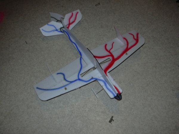

Da ich damals als der VP aufkam einer der ersten war der sich einen gebaut hat aber leider nie funktioniert hat versuche ich es heute nochmal 8)
QR, HR, SR wird über Seil angelenkt
Servos werden 3x Exact 6 verwendet (HR, SR, Pitch) auf QR ein no name 4G Servo
Regler YGE 12A
Empfänger Penta 5
Akku Tanik 470er 2S
Motor wird wieder ein Eigenbau
Weitere Bilder folgen...

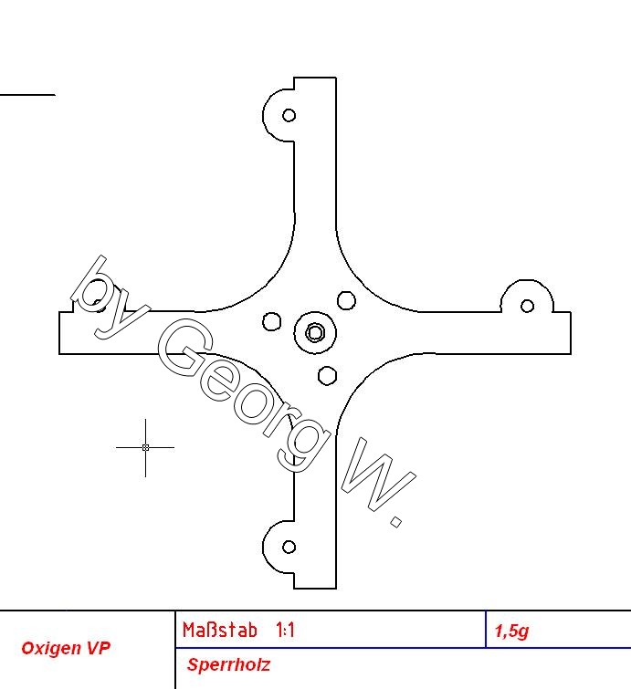

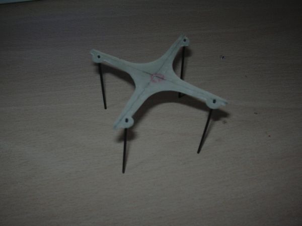

hier die CAD zeichnung für den Motorspand
(sieht am cad besser aus als am bild liegt daran das ich alles verkleinert hab damit man alles sieht...)
*edit* Bild vom fertigen Spant hinzugefügt
Material wurde doch nicht Sperrholz verwendet

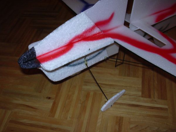

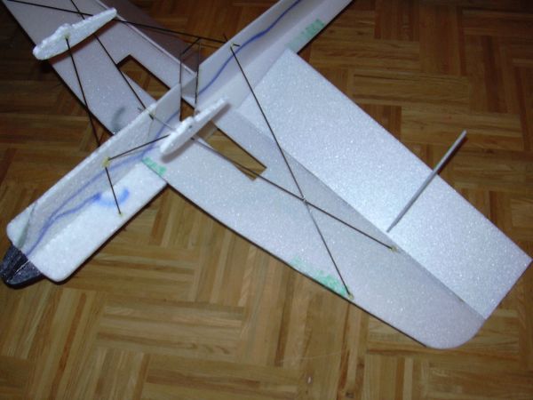

hier die QR Seil Anlenkung mit einem Servo
*edit* meine Bestellten Teile kommen hoffentlich morgen damit ich wieder was zu tun habe :)
Seil Umlenkung
Seil Umlenkung
bild 006small.jpg (62.75 KiB) 1713 mal betrachtet
Seil Umlenkung unten
bild 007small.jpg (54.53 KiB) 1704 mal betrachtet
QR Servo
QR Servo
bild 008small.jpg (49.21 KiB) 1711 mal betrachtet

Alles klar, hab mich schon gewundert wie du Quer mit Seil und einem Servo realiesieren willst.
Aber ist das noch Praxisgerecht? Ich hab nie eine Seilanlenckung gemacht, hat die weitere Vorteile neben dem Gewicht?
Seil hab ich aber schon hier für solche Späße :)
mfg
Jo
Georg W
Beiträge: 407
Registriert: 19.03.2005 21:00:01
Beitrag von Georg W »
hi,
wenn man die Seilanlenkung richtig macht ist sie genauer als eine mit Kohlestab..
Für Quer gehts leider net anders mit einem Servo wenn der VPP in die Mitte der Fläche kommt, eine andere Möglichkeit wäre 2QR Servos nur dann reicht ein 5Kanal Empfänger nicht mehr.
Die Seilanlenkung auf Quer kann man sicher noch genauer machen als sie bei mir ist war mein 1. Versuch für Querruder eine Seilanlenkung einzubauen da ich die bei normalen Modellen nur auf Höhe und Seite verwende.

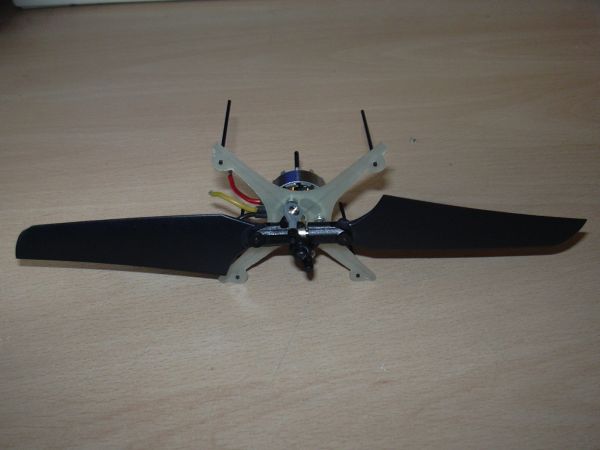

hier mein eigenbau motor mit mechanik
Servos und Regler wurde mir leider noch nicht geliefert :cry:

So ist fertig flugbereit 179 gramm :(
bei leider nur 298Gramm positiv schub bei 9,2A
Negativ habe ich noch nicht gemessen
