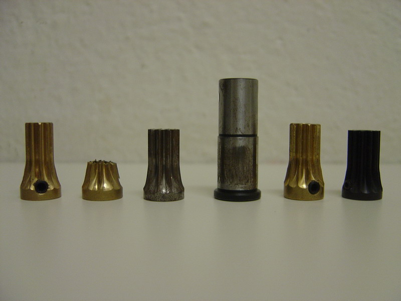

#20 Absturz durch gebrochenes Motor Ritzel
Mir hat es nach 180 Flügen das 10er Ritzel zerfetzt. Die Lösung wäre ein 10er Mikado Stahlritzel oder das 11er Ritzel.

#22 Mikado 10er Ritzel
Ich bin irgendwie froh (sorry für dich), dass nicht nur mir das passiert ist.
Ich glaube auch, dass es noch mehr Leute gigt, bei dehnen das gleich passiert ist. Ich mein, mann muss sich ja nur mal das 10er Ritzel genauer anschauen... das Ding ist so dünnwandig, dass muss früher oder später reissen. Auch reicht die Welle vom Orginal Motor nicht bis ganz hoch!
Das Mikado Ritzel ist das dritte von links. Wie man sieht, ist es ein bischen kleiner was widerum ein anderes Problem verusacht. Beim Orginal Motor ist bei der Welle eine Fläche eingeschliffen. Diese kann nicht für die Madenschraube genutzt werden ohne, dass das Ritzel nicht mit der ganzen Fläche am Hauptzahnrad anliegt. Lösung wäre, das Ritzel mit 240 Loctite auf die Welle zu leimen und mit der Madenschraube zu sichern. (Habe dies bei meinem 10s setup gemacht. Dort hat der Tango 45-07 auch keine Fläche auf der Welle.... 40 Flüge und es hält noch).
Eine andere Lösung wäre das orginal 11er "tunig" Ritzel. Dies ist um einiges Dicker. Leider war das für mich als vielflieger auch nicht die Lösung. Der Motor wird ja schweine heiss und ich kann nicht zwischen den flügen 20min warten, bis sich der Motor wider abgekühlt hat. Also habe ich das obere Lager vom Orginal Motor gekillt
Noch eine Lösung wäre, die schräg Verzahnten 188 Hauptzahnräder und das 11er Motor Ritzel zu nehmen.
