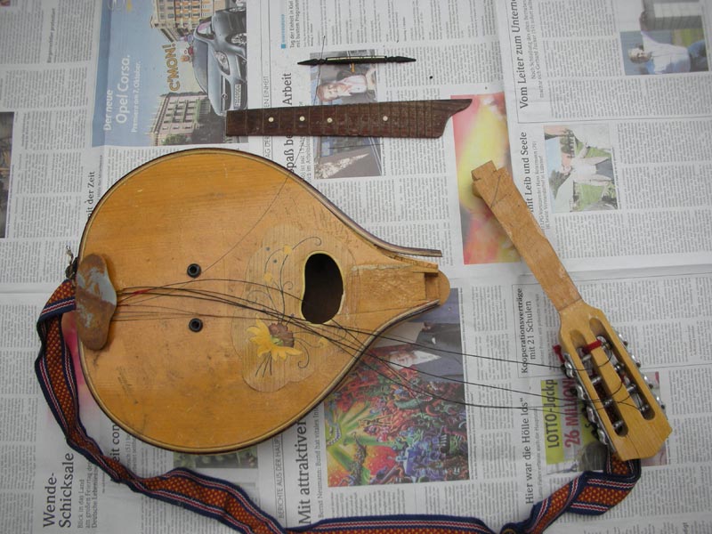

nachdem ich im Mittelalter-Thread mitbekommen habe, daß wir hier ja auch Leute haben, die sich beim Instrumentenbau auskennen ...
Na jedenfalls habe ich auf dem Boden von meinem Opa ne Mandoline gefunden ... mit dem kleinen Nachteil, nachdem ich sie aus der Tasche raus hatte, ist sie so nach und nach in ihre Einzelteile zerfallen.
Nun würd ich mich gerne ran machen und die wieder zusammen kleben.
Kann ich das mit normalem Holzleim hinbekommen oder benötige ich da irgendeinen Spezialleim ?
Oder habe ich mit normalen Mitteln keine Chance und muß das Teil zu nem Profi bringen ? ... aber ob sich das lohnt ? - ich kenn mich mit den Teilen nicht aus und das wird sicherlich auch nur irgendeine stinknormale sein, die man günstiger im Handel bekommt ?
Aber ich würds hauptsächlich machen wollen, weil ich jetzt schonmal solch Teil habe und es schade fänd, wenn das Teil so dahin vegetiert bzw. eventuell so in den Müll wandern müßte - neu kaufen und ernsthaft erlernen habe ich nicht so wirklich die Absicht.

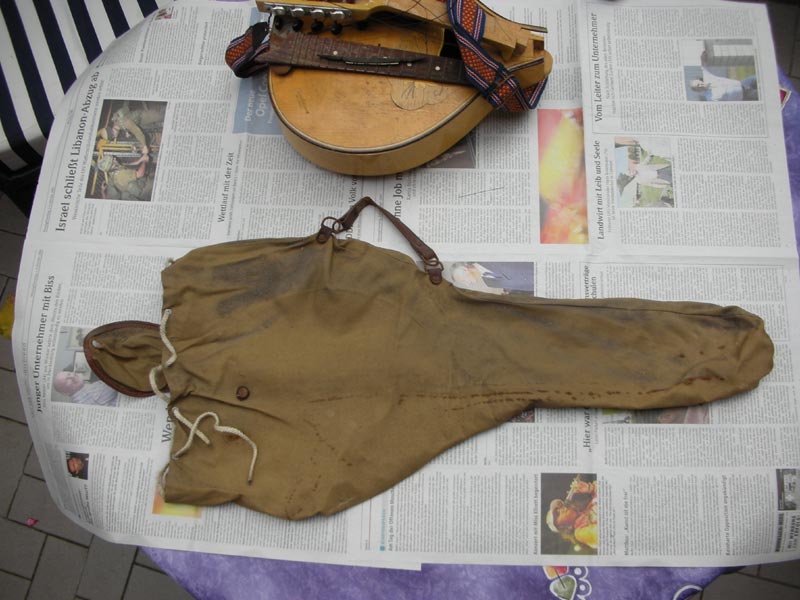

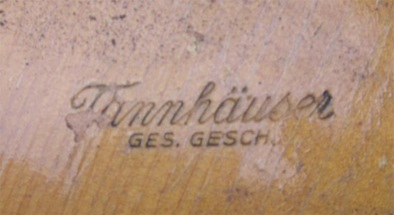

Ich hab mal nen paar Bilder von den Altersschwächen rangehangen.

Hallo Speedy
Habe deine PN erhalten und werde dir gern mit Rat und Tat wenn du willst zur Saite
stehen. Ich werd hier im Threat mal nur kurz allgemein auf deine Fragen eingehen und mehr schreibe ich dir in den nächsten Tagen als PN.
Also Leim wird im Instrumentenbau vieles verwendet. Je nach Einsatzzweck. Vom Knochenleim oder Hautleim bis zum ganz normalen Weisleim. Für manche Sachen verwende ich sogar Epoxydharzkleber.
Der Grund wieso dein Instrument ausseinanderfällt wird ziemlich sicher am Leim liegen. So mancher Leim wirkt Hygroskopisch also Wassersaugend und zusammen mit viel Wärme im Sommer am Dachboden wird der Leim weich und löst sich. Dachboden ist da genauso schlecht wie das Auto im Sommer. Kann für ein Instrument der schnelle Tod sein.
Für deine Reperaturen wenn du sie selber machen willst reicht sicherlich normaler Qualitätsholzleim aus. Aber ich kann dir ja die Vor und Nachteile der verschiedenen Sorten per PN erklären wenn du willst.
Die Frage ob es sich lohnt ist immer schwierig. Instrumentenbau insbesonders Reperaturen sind Handarbeit. Und fressen meist viele Stunden wenn man es gut machen will und das ist dann teuer. Das zahlt sich bei grösseren Schäden meist nur bei guten Instrumenten aus. Und das ist mit den Fotos nicht ganz leicht zu beurteilen. Ich kann aber mal schauen was ich über Tannhäuser so finde und sag dir dann bescheid.
