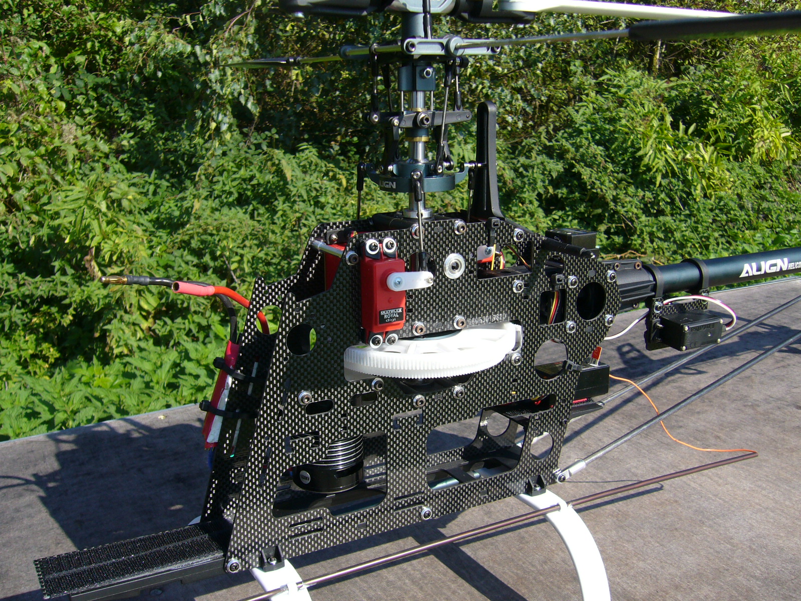

Also ich hab meinen auf Direkanlenkung umgebaut und bin wirklich begeistert. Der Heli sieht einfach viel aufgeräumter aus, ist leichter und funtioniert super! Da fast alle Helis in dieser Größe mit Direktanlenkung geflogen werden(z.B. Three Dee MP-E oder Roxxter 55 usw.) und die nicht mal Standartservos verwenden, gibt es sicherlich von der Servobelastung überhaupt keine Probleme.
Im Moment bin ich noch dabei den bei Autorotation Mitdehenden Heckrotor zu entfernen, aber da bin ich noch am Basteln.
Stelle demnächst mal Bilder meines T-Rex rein, dann kann sich jeder mal ein Bild machen wie aufgeräumt der Heli mit Jazz Regler und Direktanlenkung aussieht.

Hier mal mein T-Rex mit Direkanlenkung und Jazz Regler.
Fotos neu 046.jpg (884.7 KiB) 3655 mal betrachtet
Fotos neu 047.jpg (893.31 KiB) 3779 mal betrachtet

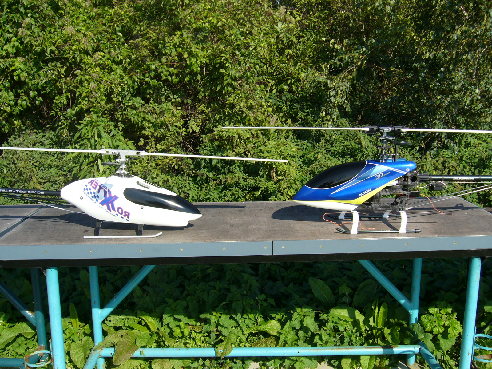

Und hier nochmal mit meinem anderen E-Heli.
Fotos neu 012.jpg (900.35 KiB) 3630 mal betrachtet
Fotos neu 051.jpg (895 KiB) 3594 mal betrachtet
Fotos neu 048.jpg (869.03 KiB) 3673 mal betrachtet

Sieht echt klasse aus! Wo hast du die haube her? oder hast die selber so Lackiert soeht klasse aus!!!
Warum fliegst du nicht die 6V versorgung? oder sieht man die nur nicht?

Hab das Design der Haube im Munich Heli Masters bei dem Rex von Alan Szabo gesehen, hat mir sehr gut gefallen, dann mit einem befreundeten Lackierer gesprochen und der hat mir das ganze dann genau so lackiert. Fliegen ohne der 6V Versorgung und funktioniert super, überhaupt bin ich vom T-Rex 600 begeistert. Ist zwar etwas schwer liegt aber super ruhig in der Luft und bei den zyklischen Sachen kommt trotzdem was, ist eigentlich ein gutes Allround Modell. Könnte mir die Mechanik auch gut in einem Rumpf vorstellen.
