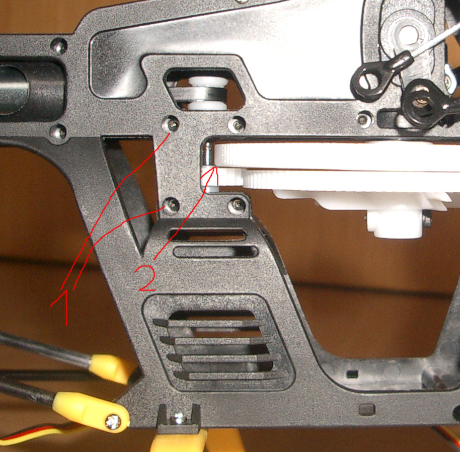

Wenn wir schon mal beim Rex sind hätt ich auch gleich ein Problem:
Dort wo ich Pfeil 2 eingezeichnet habe liegt das Hauptzahnrad auf der kleinen erhöhung an der Welle des kleinen Zahnrades(von Heckrotorabtriebseinheit) auf. Ich schätze wenn der Motor drin ist und alles ein paar Minuten läuft würde sich beim großen Zahnrad unten ein bisschen was von den Zähnen abschleifen - aber das ist ja auch nicht der Sinn der Sache, das kann doch nicht normal sein oder?
Die Heckabtriebseinheit war schon vormontiert. Die Schrauben die ich mit EINS gekennzeichnet hab und die daneben hab ich auch schon mal geöffnet und probiert ob ich das alles ein bisschen nach unten schieben kann, aber "leider" hält das Bombenfest.
Das gleiche ist beim Hauptzahnrad, da lässt sich auch nix nach oben verschieben da ja über dem Zahnrad noch so ein Distanzring ist.
Was könnt ich dagegen machen?
