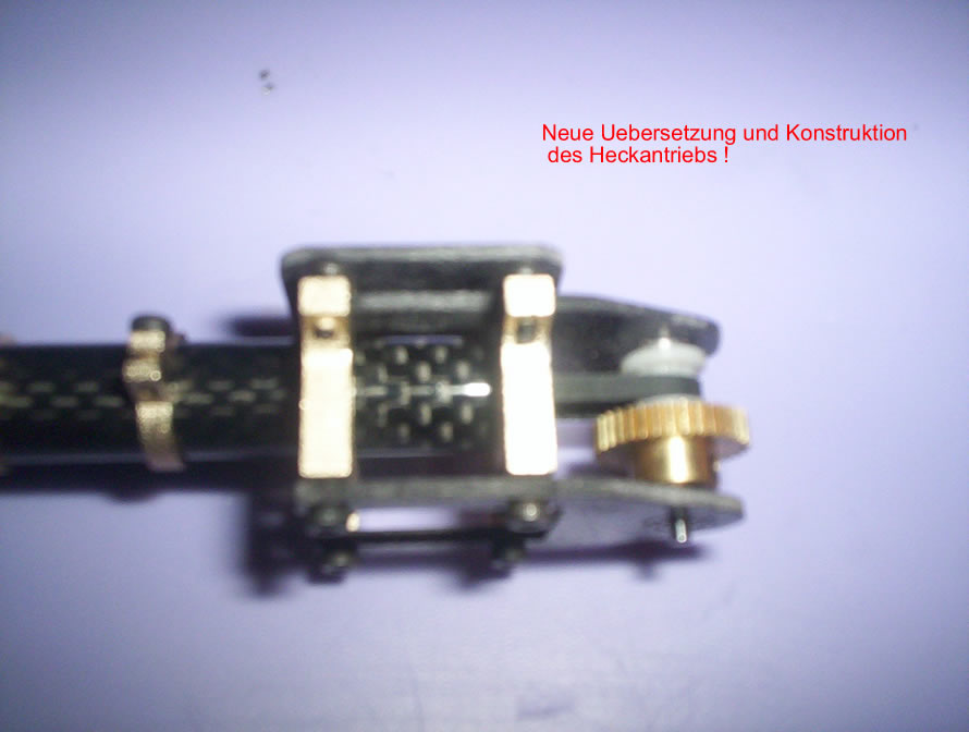

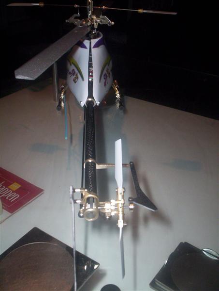

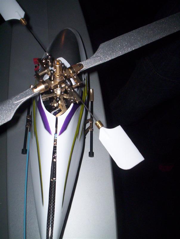

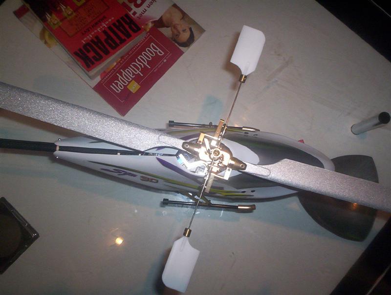

Guten Morgen alle zusammen ..
also ne woche spaeter (real life sux :O) aber besserr als nie
Angefangen habe ich gestern abend und einmal die vormontierten teile unter die lupe genommen und Fotos gemacht
Also schaut mal ...
Die Konstruktion ab Fabrik hat mich ein wenig beeindruckt
Selbst die abstanede des gestaenge scheinen korrekt und symetrisch zu sein
Alse links wie recht das gleiche

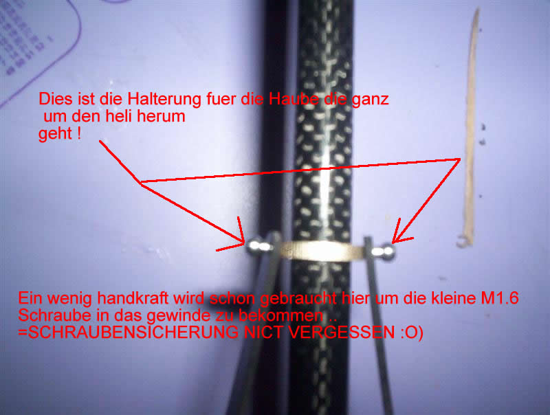

Doch werd ich der kopf und das heck warscheinlich erst mal auseinandernehm,en
Doch selbst da schein schon schraubensicherung gebraucht zu sein ?
Also schaut mal ...

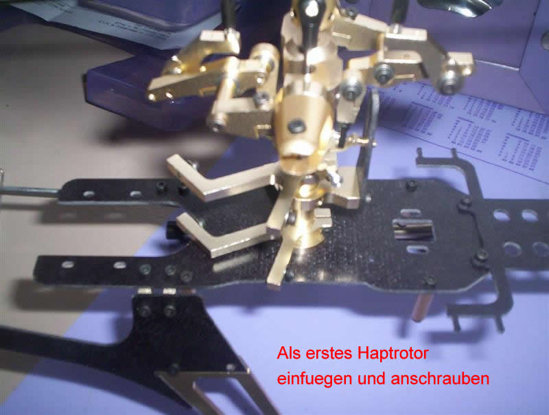

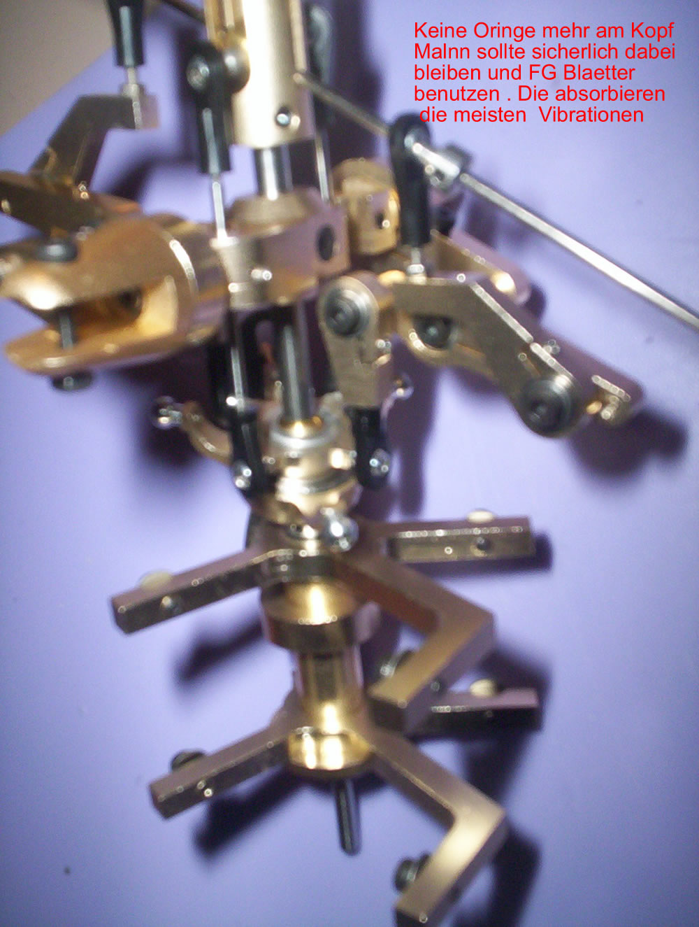

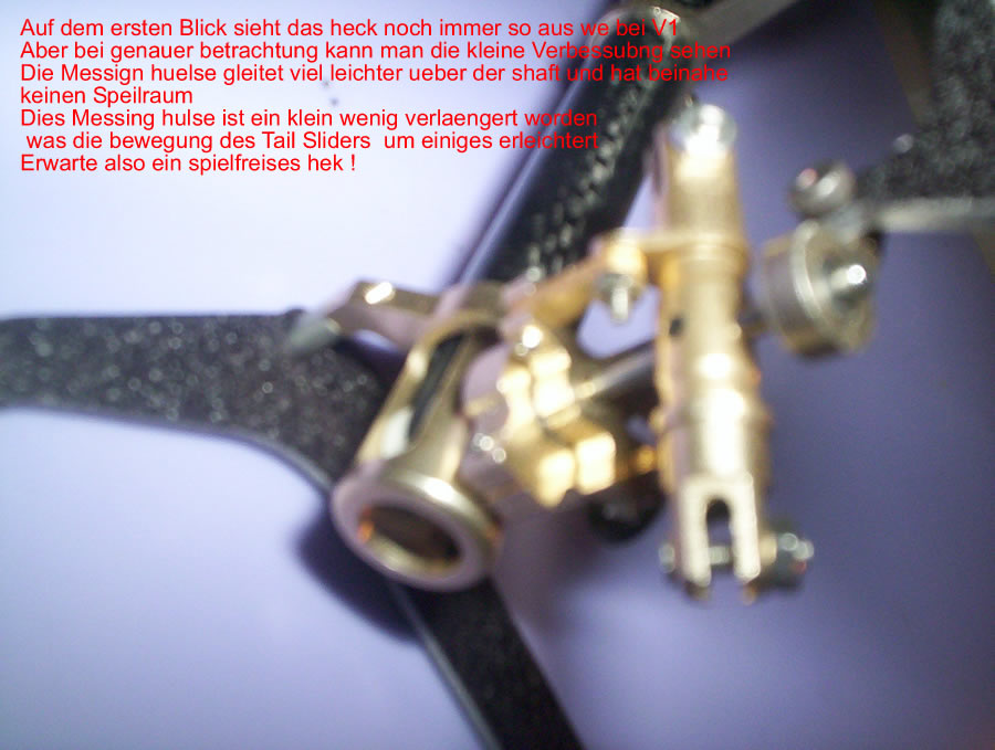

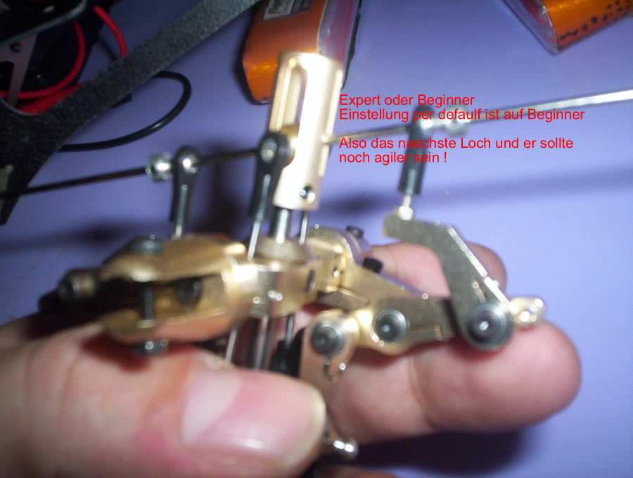

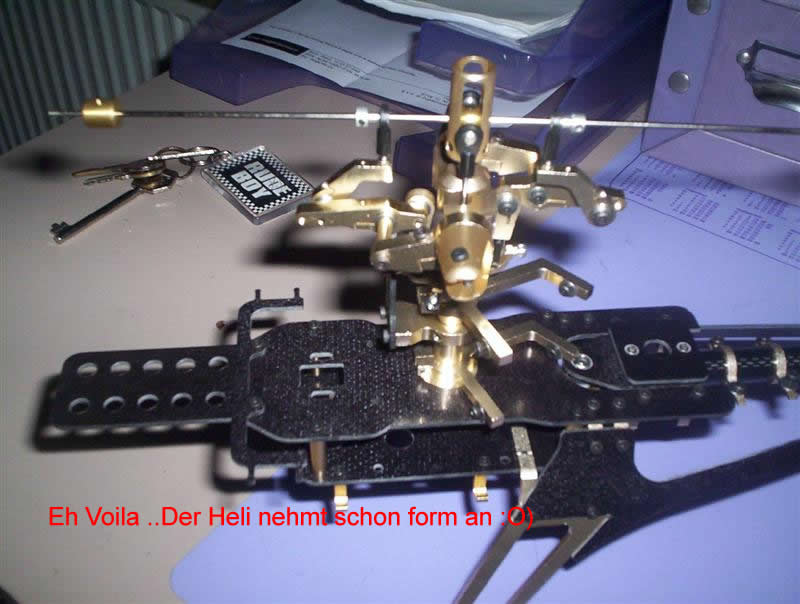

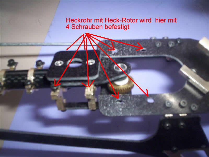

ALso ...fangen wir mal an mit dem zusammenschrauben drei Grossen Teile (Heck und Haupt rotor sowohl wie das Chassis sind im handumdrehen zusammen.

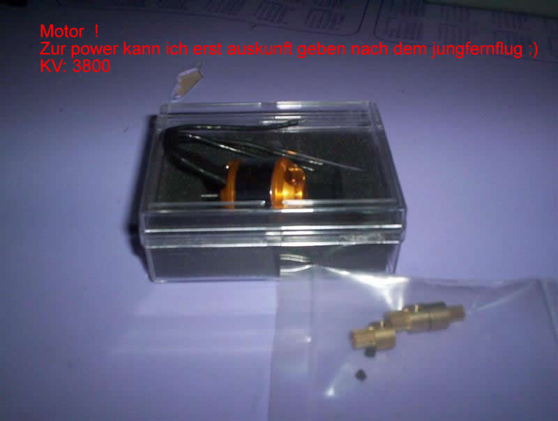

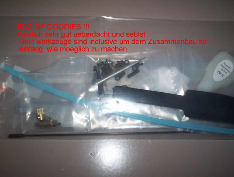

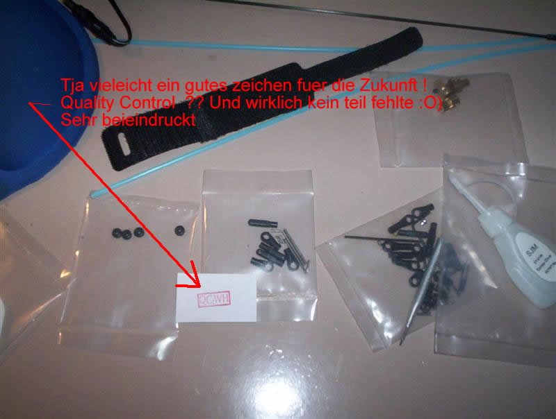

Als naechstes schauen wir uns mal den rest des Inhalts der Dose an :O)
Alles schoen verpackt und vollzaehlig ...
ZWEI Dekorbogen, EIN blatthalter und eine CD mit Anleitung und sehr schoenen und einfachen 3 D bilders des zusammenbaus .
Der Motor liegt auch dabei mit 3 verschiedenen Motor Ritzel zur auswahl 10, 12 und 14T
Ich muss dazu sagen das ich die Anleitung nich einmal gebraucht habe.
Habe also schon genug erfahrung mit dem Aplus und SJM vI das dies bei mir aus dem kopf kommt
Auch ist der Heli ja 95% vormontiert und er rest ist irgendwie selbstersprechend und intuitive ..
Doch kann ein Anfaenger sehr einfach nach Anleitung diesen heli zusammenmontieren. 3 D Bilder(PDF Datei) genuegt und sind sehreindeutich und einfach zu folgen .
Auch und besonders weil er schon beinahe fertiggebaut ankommt !
Im Plasticsack sind dann auch noch ein paar kleine dinge die das leben sehr erleichtern ...Ein Imbus SEHR SEHR KLEIN , Schraubensicherung und und und ..viele Kleinteile die as ersatz mitgeliefert werden So wie extra schrauben , Kugelgelenke und so weiter ..

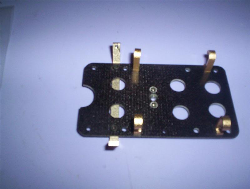

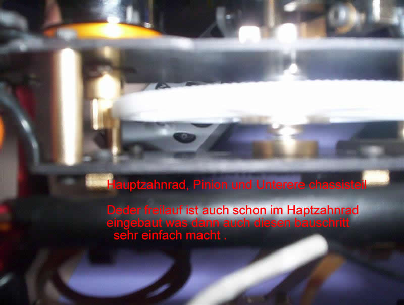

Nun dann ins eingemachte ..
Alse naechstes hab ich mir das chassisunterteil angebracht
Erst also freilauf und Hauptantriebsrad einbauen ...

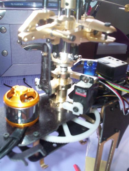

Damit ist der mechanische Bau eigentlich beendet und die Bestueckung mag beginnen ...

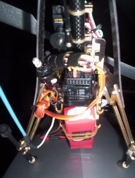

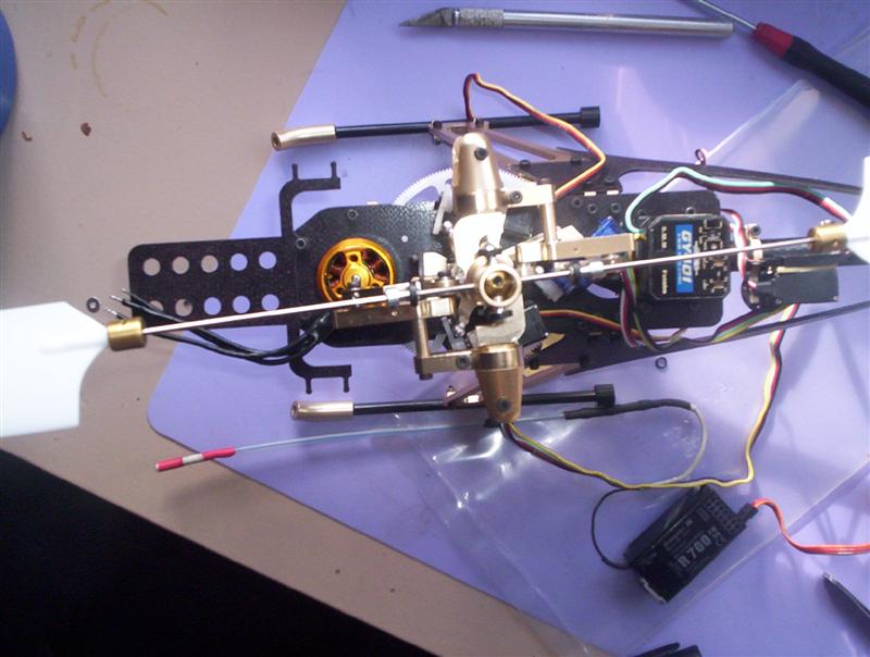

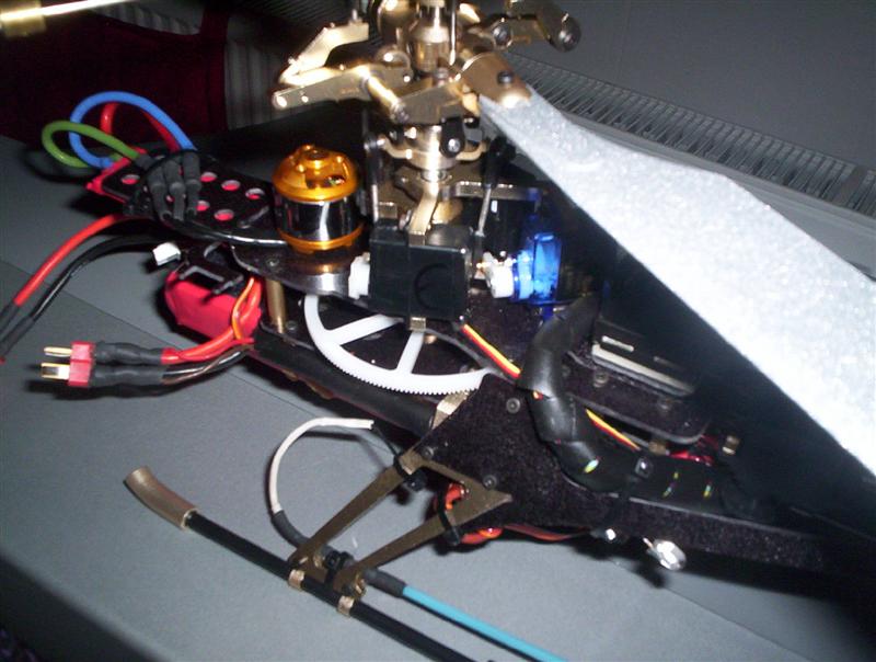

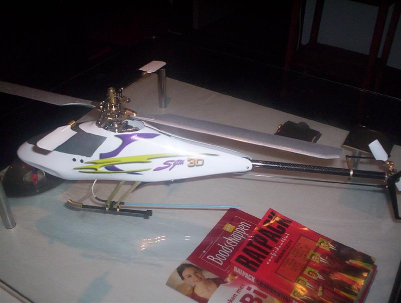

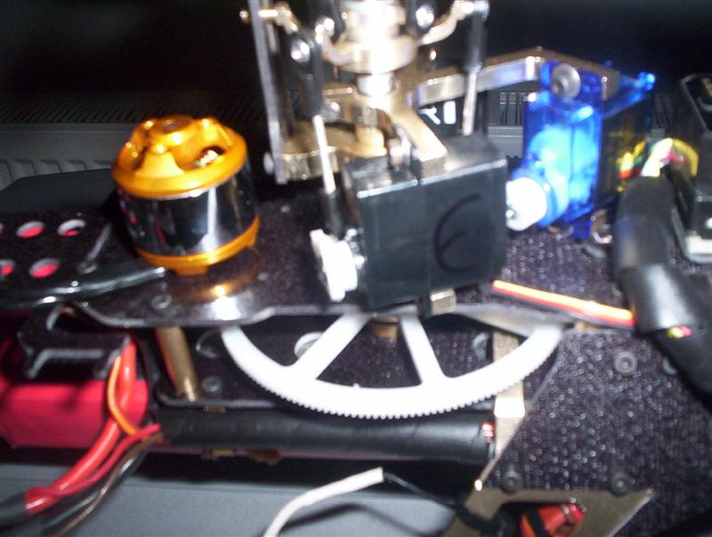

Nun ...das war es dann
Eingestellt! und warte auf besseres Wetter ...

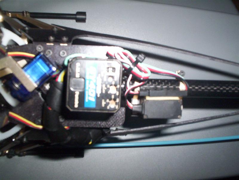

Setup:
2 * HS56 Servp 1 * TP09
Heckservo Digi HS877
Gyro : Futaba GY401
Regler: jazz 40
Empfaenger : R700
Motor : Stock 3800 KV
Lipo : 1700mah 20C HIMODEL
Bestueckt so wie immer mit Lipoblitzer und Mico Antenna
Setup:
Gyro : Futaba GY401
Regler: jazz 40
Empfaenger : R700

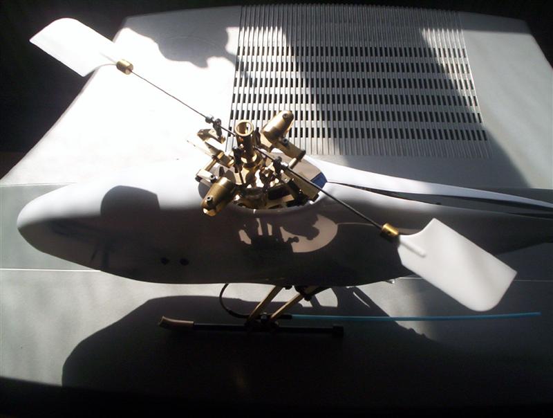

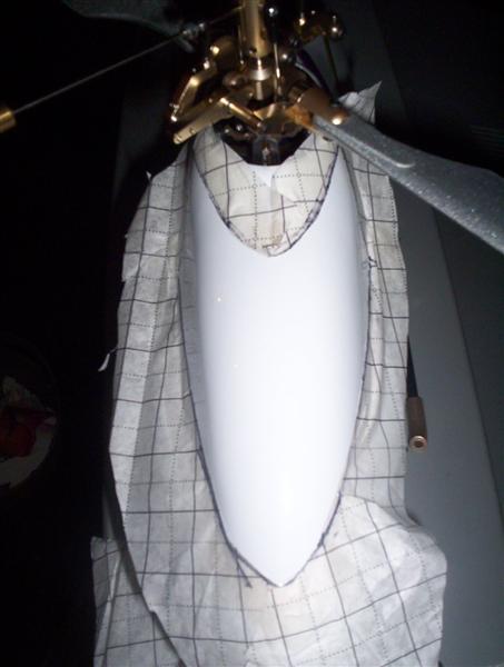

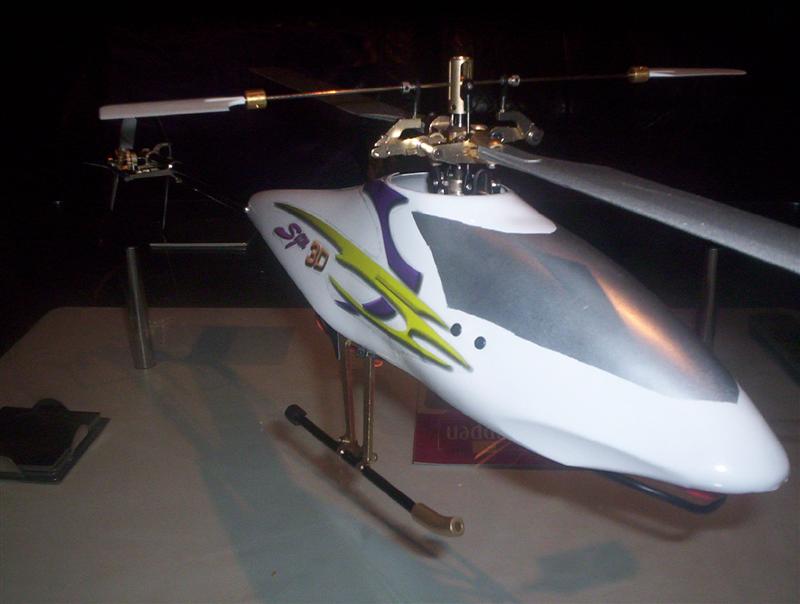

OK das wetter Stinkt >>>
Also Haube ein wenig verschoenen ..
