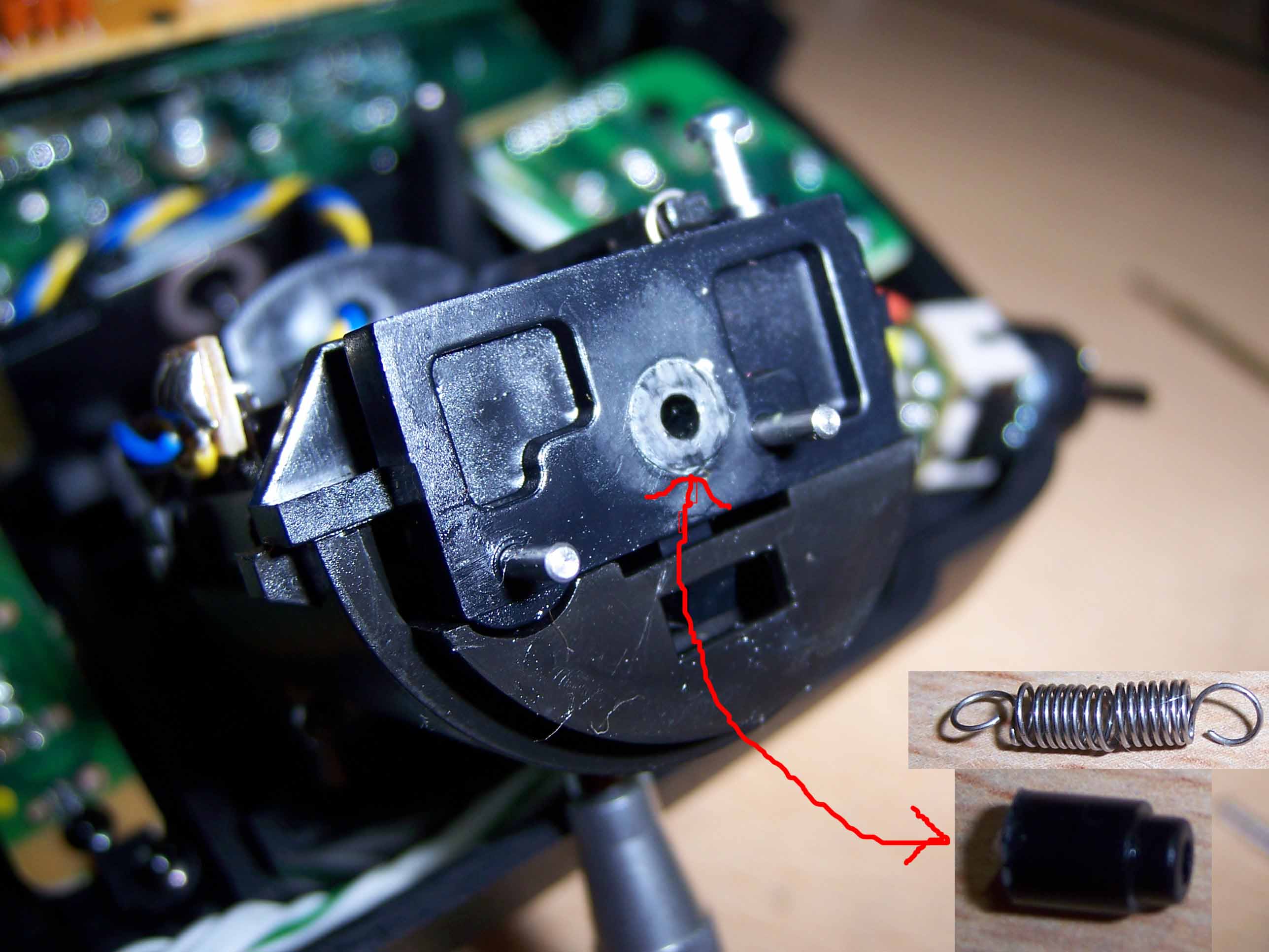

tja mir is heute ein kleines unglück passiert und meine fb ist herrunter gefallen und genau auf die knüppel! :cry: dabei sind auf beiden seiten 2 dinger abgebrochen und die federn überdehnt. gibs irgendeine möglichkeit die teile nach zu kaufen? hab schon ein bischen rum gegoogelt aber nix gefunden. vieleicht wisst ihr ja wo man teile dafür bekommen kann!?

hat vieleicht jemand den hauptkatalog von graupner? vieleicht sind dort ja die ersatzteile vorhanden!?
hab auch mal ein bild gemacht.
mfg nick

das gleiche ist bei meinem Bruder auch passiert, auch MX12. Wir haben das mit einem Sekundenkleb wieder ran gemacht, und funktioniert Super. War der Loctite 406. Alternative wäre auch eine kleine Schraube durch, das sollte auch funktionieren

hatte beide seiten geklebt aber die eine seite is wieder ab gegangen. die federn brüchte ich trotzdem da sie viel zu leichtgänging jetzt sind und den knüppel sogar nichmehr richtig auf null ziehen obewohl ich die spannschraube ganz drin hab. wo könnte ich den wenigstens solche ferdern bekommen?

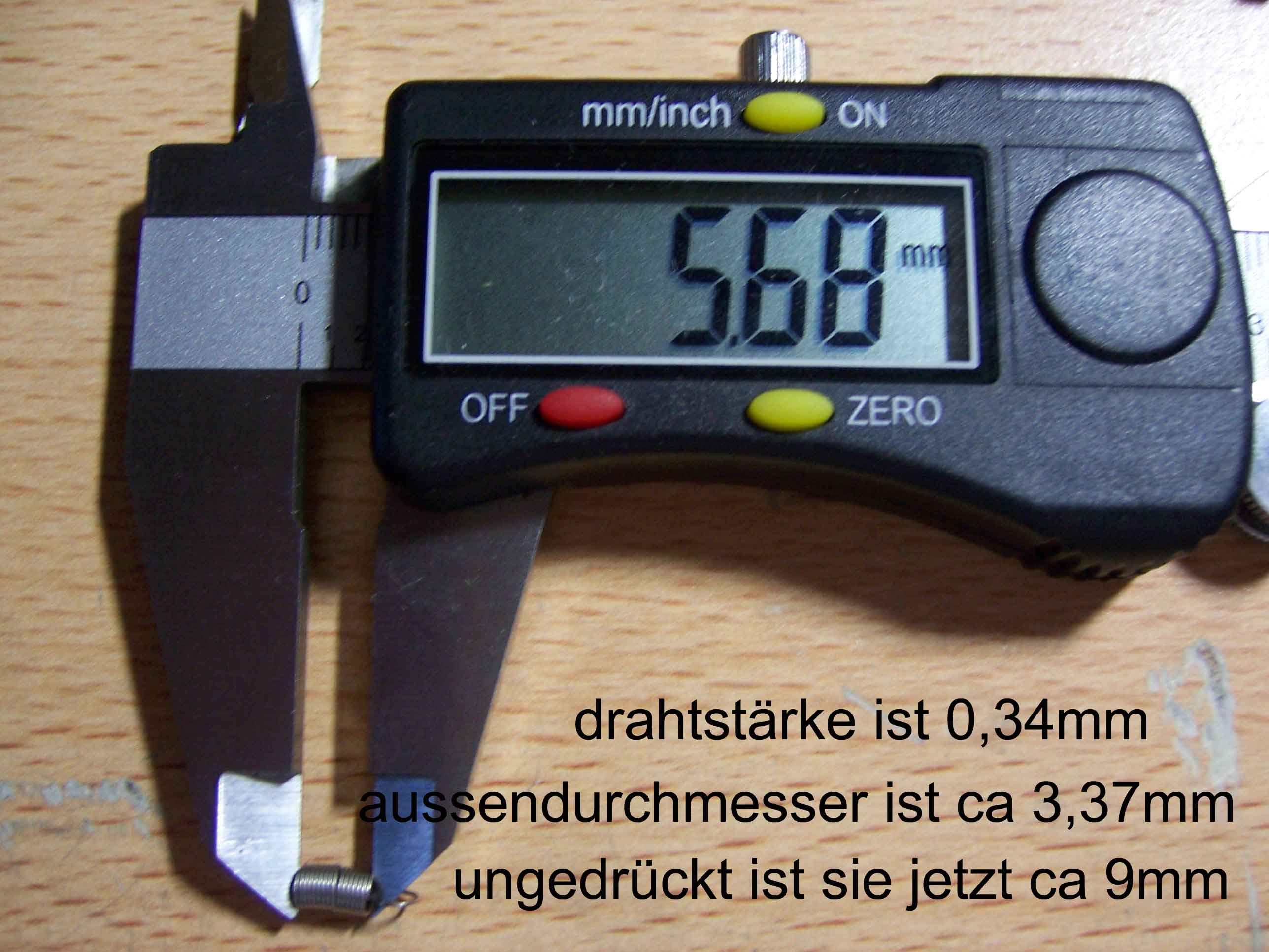

hi,

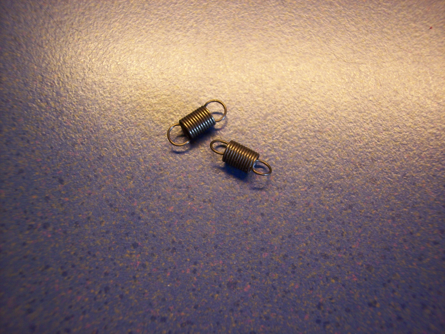

ich hab einige federn hier.mess doch mal nach und mail mir die maße,ich schick dir dann was passendes...kostenlos. :wink:

ich kann dir jetzt leider nur die masse geben von der kaputten feder deswegen drück ich sie zusammen und mess dann. hier ein foto:
muss ja nich unbedingt auf den mm gleich sein.

savage hat geschrieben:ich kann dir jetzt leider nur die masse geben von der kaputten feder deswegen drück ich sie zusammen und mess dann. hier ein foto:
ok,ich schau morgen mal nach und meld mich dann bei dir.

ich hab was fast passendes gefunden.
mail mir deine adresse,dann schicke ich die federn noch heute ab. :wink:
