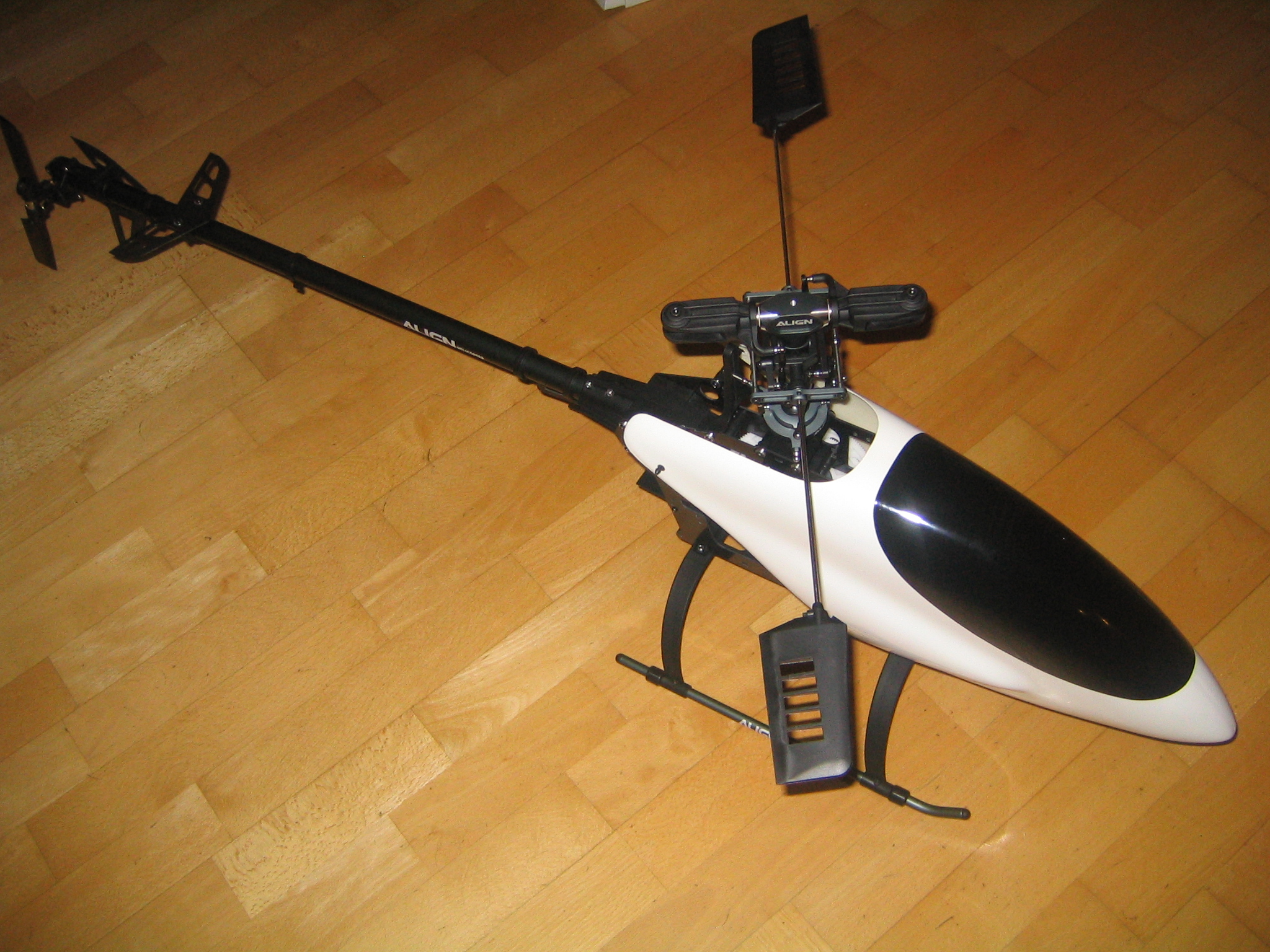

habe heute morgen meinen rex-600 von der post abgeholt (11:00 uhr), gefrühstückt und angefangen zu schrauben (ca.12:00 uhr, ich weiss spätaufsteher). naja, bis auf das fett in den beutel, war der rest ( kleber und so) ausgelaufen. habe den rex erstmal provisorisch zusammen geschraubt und mir auf den plan alle zu sichernden schrauben markiert, damit ich sie nicht vergesse.
hmm...was soll ich sagen? ist mein erster heli und war freudig erregt :lol: tja, und dann kam das grosse erwachen. 18:30 uhr stand der rex ( ohne rc & heckrohrstreben) fertig vor mir :P
habe mir ein wenig mehr darunter vorgestellt :oops: hat aber eine menge gaudi gemacht. hab dabei noch werder:bayern geschaut (3:1), also im grossen und ganzen ein perfekter tag :lol:
grosses lob noch an dieses forum, welches mir durch die beiträge die entscheidung zum rex erleichterte.
habe aber trotzdem noch fragen:
1. welches fett benutzt ihr, welches mit "grease" gekennzeichnet ist?
2. r48 & t43 sind welche vergleichbaren sicherungsmiitel von loctite?
3. gehe ich recht in der annahme, dass alle markierten kugelköpfe, die mit "ca" gekennzeichnet sind, selbstsichernd sind, also ohne sicherungsmittel?
und weil ihr hier so geduldig meinen post gelesen habt, gibts zur belohnung noch ein pic :D
gruss sinus
dat isser :-)

wie schon gesagt, die Schrauben mit CA gekennzeichnet sollten mit Sekundenkleber gesichert werden (sind ein paar Metallschrauben, die in Plastik geschraubt werden).
R48 unt T43 ist auch Schraubensicherung (Loctite oder was aehnliches). Rot = leichte Sicherung, Gruen = feste Sicherung
Mit der Schraubensicherung war es schon beim kleinen Rex immer eine Sauerei, dass sie da Dosen nehmen, die mal dicht sind bekommen sie wohl nicht hin ;)
Fett habe ich jetzt noch gar keins verwendet.
Gruesse,
Harry
PS: Die Paddel auch noch zu kleben mit der Folie :)
PPS: Sorgfaeltig mit Schraubensicherung arbeiten! Die Schrauben loesen sich sonst doch zu gerne

Hübsches Teil ^^ Aber wenn ich ihn da so stehen sehe ... sieht er aus wie nen Logo 10 3D ^^ Hab nen Foto, wo er auch so steht... fast gleich ^^

iurduliz hat geschrieben:Wird Dein REX ein Linksdreher?
Falls nicht, bitte die Paddel andersrum montieren.
hiho,
wie schon beschrieben, sind die schrauben noch nicht gesichert (also noch lose), dreh im gedanken die paddelstange um 180°, dann sollt es passen. :idea:
Hi :-)
Die Paddell passen zum Blatthalter ! Voreilend .....Also Linksherum :)
