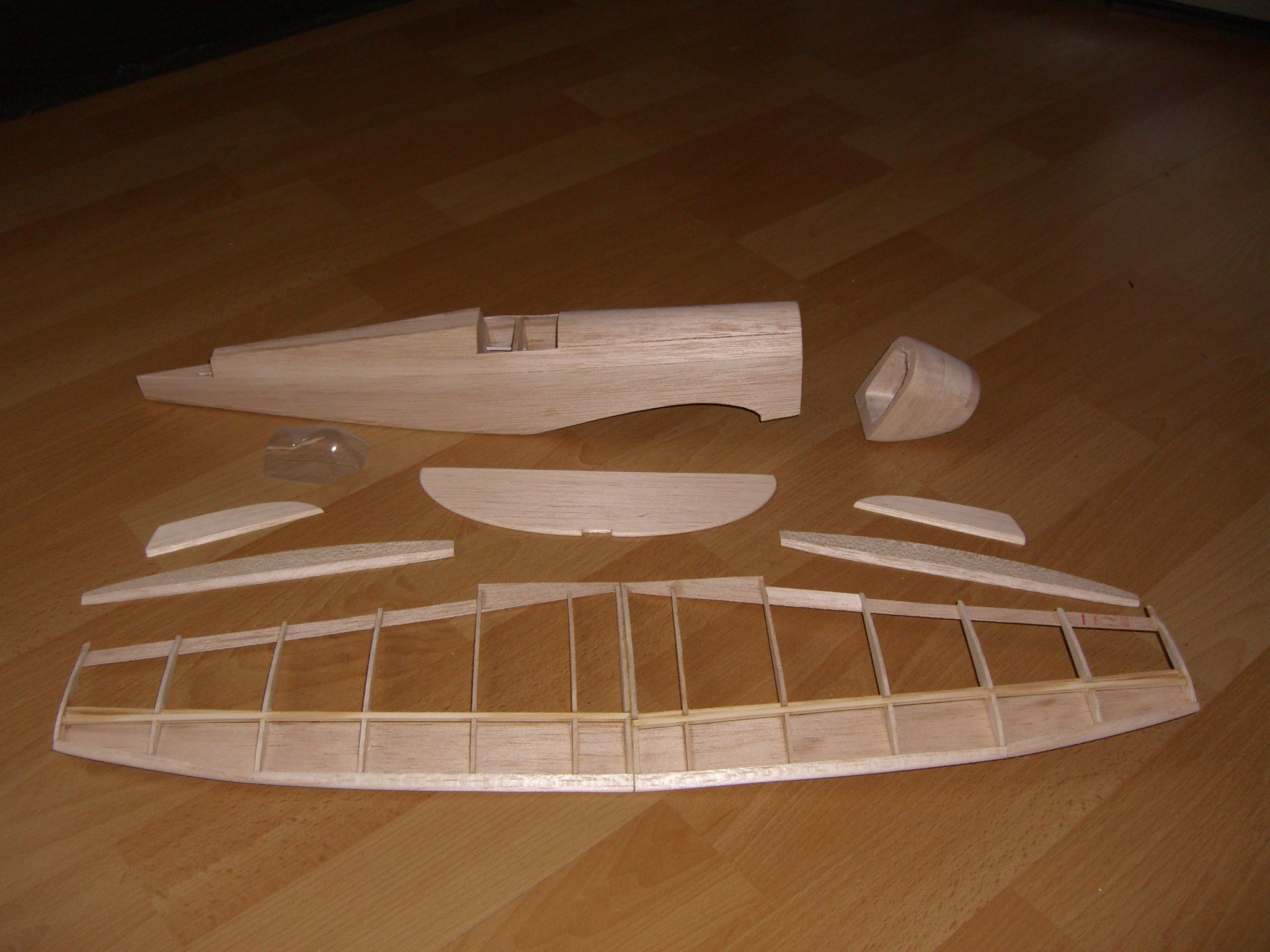

so, nachdem hier alle lustig ihre tapenunterlagen posten, hab ich mich mal entschieden was kultiges durch die luft zu scheuchen.
allerdings wird das mehr nen balsa-demo-flieger - als ne gewichtsrekordhalter. egal - man muß auch mal nen "spaßflieger" haben, den nicht jeder hat.
ein wenig CAD hier bisschen balsa da - und schon kommt sowas raus:
Feuerzeug zum größenvergleich.... KAUFT ES ;D
www.flightbase.lv/Shocky/1.jpg
mal zusammengestellt:
www.flightbase.lv/Shocky/2.jpg
gesamtgewicht:
www.flightbase.lv/Shocky/3.jpg
ok, wird noch mit oralight bespannt - aber so richtig schwer isses nicht.
maße:
Spannweite: 90 cm
Rumpflänge: 84 cm
für die größe ist das gewicht echt ok. fertig bespannt kommt man dann auf ca. 105 gramm.
ich muß natürlich dazu sagen, dass der kohlestab völlig obersized ist - aber nun ja. ich bin aufs reste verbauen angewiesen...
greets, Nik

Hallo Nik,
gut geworden!
Wenn Du statt dem OraLigt nun noch Icarex (Drachenseide, 31gr/m²) nimmst, wirds noch stabiler und leichter. Wird mit EcoFix und CA (an den Kanten) aufgebügelt und mit Föhn gespannt, wird bretthart.
Gibt es na, rate mal wo? Richtig, bei Mir oder im Drachenladen......
Grüsse Wolfgang
