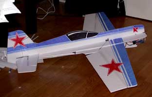

Moin,
mein Shocky wiegt auch knapp 200g. Is genau so wie der von Anke. Diese ganze Gewichtsdiskussion is total daneben, da hier immer Äpfel mit Birnen verglichen werden.
DAS DING HAT 1m SPANNWEITE!!!! Das is echt riesig. Und wenn ich mir dann die Flächenbelastung ansehe, im vergleich zu einem 80cm Shocky mit 150g is da kaum noch ein Unterschied. Der grosse Vorteil is das man den auch noch gut draussen fliegen kann. Das heisst allerdings nicht, das der in der Halle nicht auch wunderbar zu fliegen ist. Ist allerdings ne Dreifachhalle.
@Georg W
Der Schnurzz is in keinem Fall überfordert. Meine SU fliegt bei unter 1/4 gas und hovert bei unter 1/2 gas. Das ganze mit 13 Windungen 0,5er Draht im Dreieck und an 350er Kokam 2s und einer 8x4,7 Schraube. Bei Vollgas hab ich Angst das die Flügel abreissen.
Gruss Micha
@Georg W
