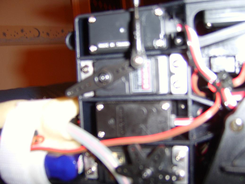

aus servoweg-verlängerungs-gründen (um mehr pitch zu bekommen),
hab ich nen längeren servoarm dran montiert.
was soweit auch prima funktioniert.
nur leider hab ich kein stabieles servokreuz in der länge gehabt und
naja...schauts euch an.
ist das grob fahrlässig? dann kommts wieder ab und ich hol mir nen
alu servo arm oder sowas...
mfg
Basti

ein kreuz ist auch nicht stabiler als der 2 armige hebel, dann solltest du lieber ne scheibe nehmen. alu ist zwar stabiler aber dann hält halt der hebel, dafür könnte sich aber das servogetriebe verabschieden(was bei der hebellänge auch mit plastik passieren kann). ich hab einen mittelgroßen aluhebel (ca. 14-16 mm von servomitte) dran und bekomme damit +/- 11 grad pitch hin, deswegen verstehe ich nicht warum du so einen langen hebel brauchst.

Sollte funktionieren.
Wenn du trotz allem noch Bedenken hast, könntest du ja evtl. eine Servoscheibe, die den meisten Robbe-Standard Servos beiliegt, verwenden.
Alternativ, wenn dein Sender das hergibt, kannst du ja auch den Servoweg etwas vergrössern.
Übrigens, aus eigener Erfahrung, mehr Pitch ist oftmals eine Wunschvorstellung, daher auch "Wunsch-Pitch" genannt.
Wenn du mit der Pitchlehre +/-12° messen kannst, heisst das nicht zwangsläufig, dass dein Antrieb das auch problemlos durchzieht.
Zyklische Ausschläge und Heck kosten ebenfalls Leistung.
Schliesslich bitte auch noch die Taumelscheibe beobachten, ob diese bei max. Pitch und zusätzlich Nick/Roll nicht irgendwo anläuft.

ja scheiben hab ich auch, aber die sind zu klein...hubirookie hat geschrieben:hi,
gruß
olaf
ich brauch 20mm sonst komm ich nicht auf die werte, die ich will.
mit so nem kurzen wie du hast komme ich nur auf 11grad+ und 8,5 grad-
ich will aber auf 12grad+ und 11,5grad minus und das schaff ich jetzt.
doch meine kreuze sind bissel stärker also stabiler als mein hebel gebaut.
mfg Basti

so...ich muss den alten thread mal wieder hoch holen.
was ist nämlich gestern passiert? GENAU..er ist mittn im flug
gebrochen! jedoch hatte ich verdammt viel glück und hab den heli
unglaublicher weisse heil laden können (fragt nicht wie....das war
filmreif!!!).
jedenfalls weiss ich jetzt, dass der servoarm zu dünn war
jetzt hab ich wieder das dicke servokreuz. und leider wieder zu wenig
pitch ;(
mfg
Basti

warum den dünnen Servoarm nicht mit einem Stück CFK-Platte verstärken?bastiuscha hat geschrieben:jedenfalls weiss ich jetzt, dass der servoarm zu dünn war

na so nen zeuch habe ich nicht da...wenn ich mir das bestellen müsste,
könnte ich mir auch gleich nen alu arm kaufen. würde aufs gleiche
raus kommen. sieht aber schöner aus
ich verstehe aber nicht, warum ich pitchmässig, mit nem normalen
servokreuz nicht auskomme?! hab ich was falsch gemacht?
übrigens wars mir selbst mit dem langen hebelärmchen um 1 grad zu wenig.
(in beide richtungen)
da könnt ihr euch ja vorstellen, mich mir der jetzige pitch weg anko**
