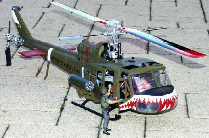

eine Bell habe ich, aber nicht Zivil. Motor 450TH, Gewicht 1150 gr. (Hartplastikrumpf), Flugzeit ca. 6-7 Minuten:
