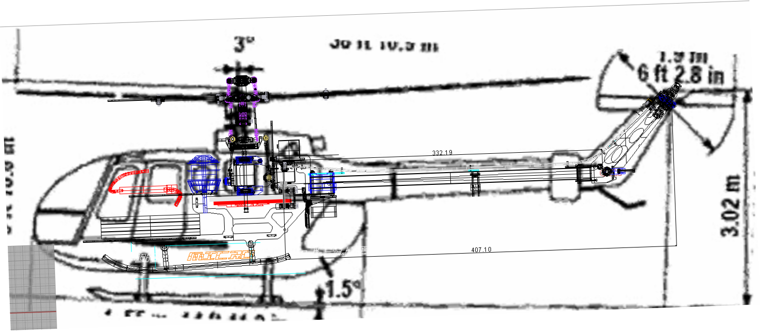

yogi149
Beitrag von yogi149 »
würde aber fast ohne Modifikation passen. 8)
Bell UH-1 Chassis in Bo-105

Na also, dann fehlt nur noch der passende Rumpf. Wenn mich nicht alles täuscht, habe ich schon Rexe mit hohem drehzahlgesteuertem Heck gesehen.

genau das chassie hab ich ja :-)

yogi149 hat geschrieben:Hi
also wenn ich mir das so ansehe, sollte ja sogar ein scale cockpit drin sein wenn man den akku und den regler weiter nach unten setzt :-)
