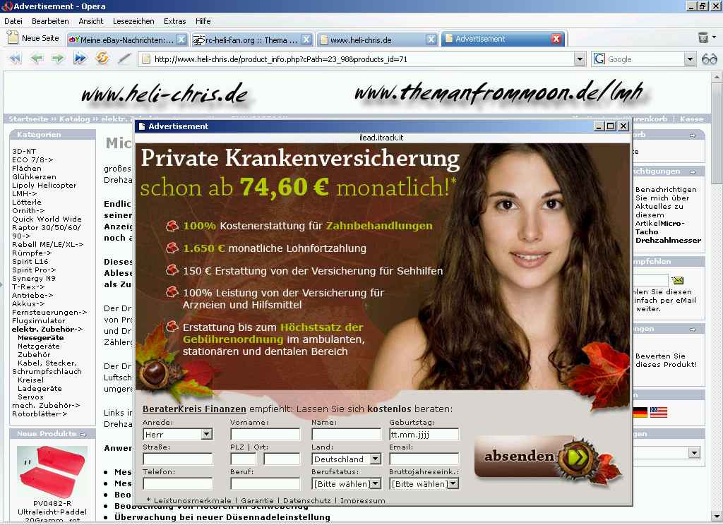

#26
Beitrag von helihopper »
ich meine das, was man im Anhang sieht ;). Wenn kostenlose Dienste so was machen, dann habe ich dafür ja noch Verständnis. Aber ein Webshop?
Nöö. Dafür nicht ;)
Cu
Beiträge: 63978
#27
Bei kommt kein popup?!? Mit dem Konqueror.
Mom....
Hmm, mit dem firefox kommt ein pop-under.
Ich kann mir nicht vorstellen, dass das beabsichtigt ist.

kfo-heli
Beiträge: 2321
#29
Beitrag von kfo-heli »
"ch meine das, was man im Anhang sieht Wink. Wenn kostenlose Dienste so was machen, dann habe ich dafür ja noch Verständnis. Aber ein Webshop? "
sowas hab ich noch nie gehabt. Bei mir wird die Seite immer ohne "Extras"angezeigt.
MfG Andreas
