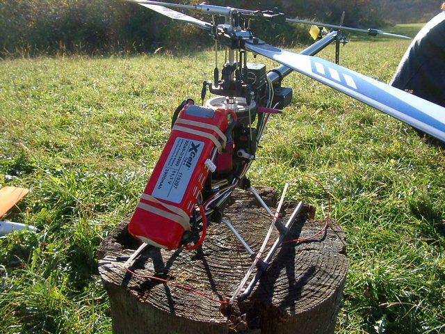

....und mit akku....

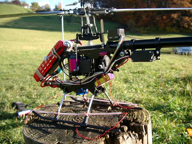

Beitrag von tivi »
kabel- und antennenverlegung....
ER Corvulus
Beiträge: 16688
#48
Beitrag von ER Corvulus »
Boah eh mann eh, voll fett krasses ALU-Riemenrad ;)
Solltest aber zwischen die Servokabel und die Kabelbinder noch irgendwas dazwischen machen (Silikonschlauch zB), das Material der Isolierung "fliesst" und dann hast irgendwann nen kurzen drin...

hallo leute,
nochmal zurück zum wackelproblem: ich habs jetzt endlich gefunden. mit der dämpfung hat es wohl nichts zu tun. zumindest habe ich die dämpfung jetzt auf halb hart und halb weich geändert und wackeltechnisch gibts keinen unterschied.
es ist die haube. durch den großen akku vorne drauf, klemmt meine haube im vorderen bereich fest am chassis. sie passt gerade so eben über den akku. wenn ich nun die haube nur 2cm nach vorne ziehe, damit sie abstand vom akku hat und auch hinten frei liegt, überträgt sie irgendwelche aerodynamischen einflüsse (keine ahnung, wie die zustande kommen) nicht mehr auf das chassis. der hubi liegt vollkommen ruhig. das ganze scheint also insgesamt von meiner akkubefestigung zu kommen und tritt deshalb bei anderen, bzw. euch nicht auf. belegung der these: ich habe noch nen 3200er akku. der ist etwas kleiner und stösst nirgens an der haube an. in diesem fall kann die haube an ihrem originalen platz bleiben und der lipoly fliegt ruhig.
werde also die haube weiter nach vorne befestigen müssen. bescheidene optik aber (hoffentlich) wackelfrei.
seltsam alles.......
