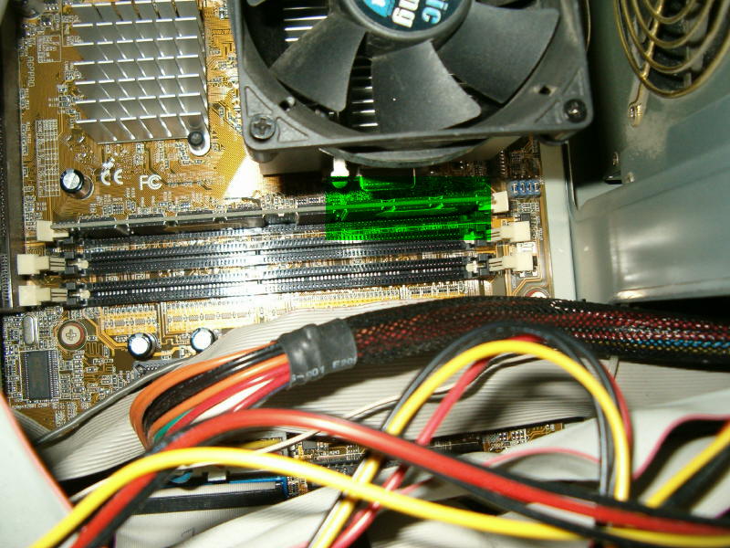

Seither lief der Mist-PC nicht mehr stabil. Mitten im Tippen und surfen: Klack - Licht aus!.
Hmm. Wars die Platte? Oder das Memory?
Systematisch tauschen und probieren.
Erst heute abend, ergo vorhin, habe ich die Ursache des Übels bemerkt.
Das BIOS bietet einen Hardware-Monitor, und dort konnte man sehen, dass die 3,3V Spannung fürs RAM nur bei 2,7 - 2,8 V herumeierte.
Memory durchgetauscht bzw. nur mit einem einzelnen Riegel gestartet.
Stress war immer noch da.
Schliesslich alle Riegel entfernt, und, siehe da:
Gut versteckt hatte sich auf einer Speicherbank (Im Bild der versuchsweise grün markierte Bereich) ein Staubnest gebildet.
Und: Dieses Staubnest sorgte wohl für den Spannungsabfall fürs Memory!!!
Mit Pinsel und Staubsauger gesäubert, siehe da, PC läuft, Besitzer freut sich :)
