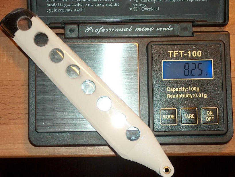

Die M24 sind schwerer als die originalen Blätter, dadurch ist die Kreiselstabilität des Rotors größer, der Heli wird träger. Ich hab mal versucht, die M24 leichter zu machen, im Bild eine beschnittene Variante für den DF52. Die Löcher werden jetzt noch zu Langlöchern gefräst und mit Tesafilm zugeklebt. Keine Veränderung beim Flugverhalten. Ich hab die M24 im Blade zunächst ohne Hülsen geflogen, geht auch. Mittlerweile habe ich Hülsen aus alten Rex Blättern drin.
