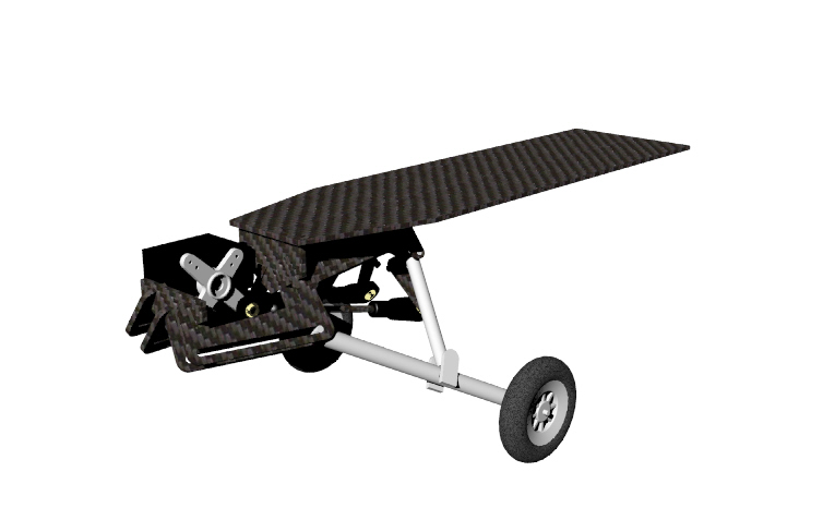

hat mal wieder was länger gedauert (Snikers hätte aber auch nicht geholfen :lol: )
Sind jetzt noch ein paar Anpassungen nötig gewesen, z.B. werden jetzt 2 Wippen für das hintere Einziehfahrwerk gemacht, weil der Draht mit zu vielen Knicken nicht sicher funktioniert. Vorne musste auch noch etwas Platz für die Kugelköpfe gemacht werden :cry:
Jetzt noch den Rest aufbauen und den Rumpf mal anpassen.
Dann die Änderungen in den Frässatz übertragen und mal alle nötigen Schrauben und Teile zusammenzählen.
P.S. das Hakeln von der hinteren Schwinge hängt mit zu viel Spiel in den Bohrungen der Wippen zusammen

:hello1:

oh mann ich freu mich soooooooo druff :-)
sau geil
