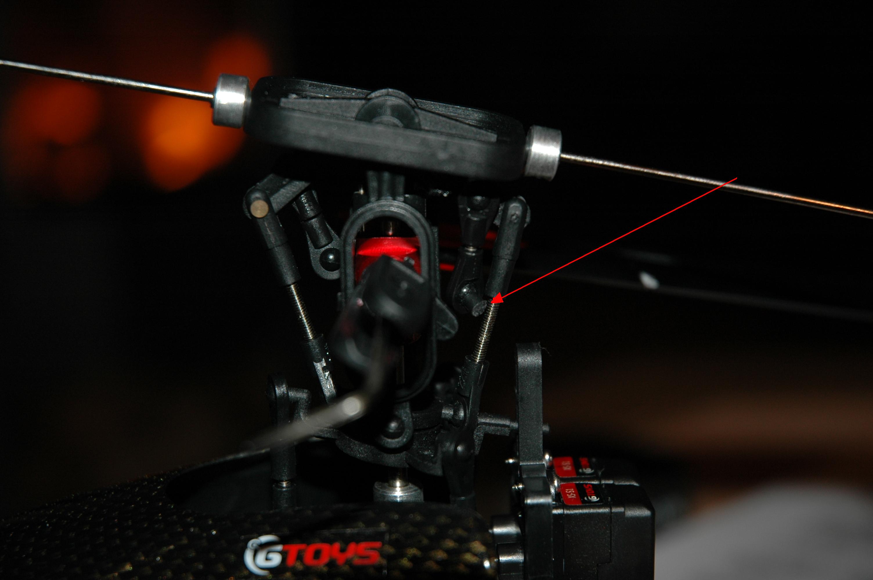

ich bin neu im Helifliegen und habe o. g. Heli schon am Tag als ich ihn geschenkt bekam (gestern von meiner Frau) etwas ramponiert :oops:
Hat vielleicht jemand einen guten Tip für einen link um Ersatzteile zu bestellen, genauer gesagt, mir ist das Verbindungsstück (siehe Foto) zwischen einem Hauptrotor und den oberen kleineren Steuerungsrotoren gebrochen.
Außerdem wäre ein Hinweis zum Bauplan dieses Helis hilfreich, da ich leider die Aufhängung des besagten Hauptrotors irgendwie nicht aufschrauben kann und ich nicht zuviel Gewalt an der Imbusschraube anwenden will ... :oops:
Schon mal vielen Dank und noch schöne Feiertage !
Gruß Dietmar

na im ernst, was der gute mann braucht is ein Blatthalter.. die frage ist einfach von welchem Dragon Fly der passt
könnte wohl der DF 22E sein
hier das manual
Manual DF22E von Walkera
bitte mach uns noch 1-2 aufnahmen um sicher zu gehen
ersatzteile gibts bei andern herstellern als G-Toys günstiger, vielleicht gibts bei dir in der nähe ja sogar einen Händler der welche hat, kannst hin gehen und dir die Teile anschaun
Bitte Kollegen, ich weiß es sind einige mit DF22E's hier die besser als ich weiterhelfen können
