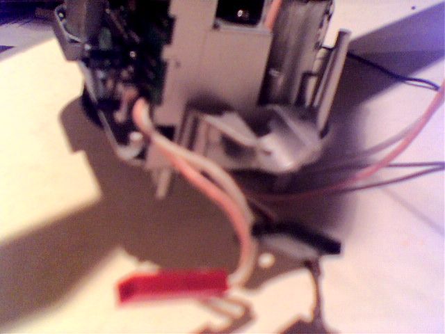

wegen dem "Heckrohr" habe ich heute mal nachgeschaut: beim Big Lama sollte das einen Durchmesser von exact 10mm haben - wie es bei der kleineren Lama aussieht, weiß ich leider nicht.
Ich habe mal mit der FlightCamOne ein Foto gemacht (üble Qualität, aber ich hatte gerade nix anderes zur Hand :oops: ):

... und hier der Rest von meinem "Heck" - da könnte man eine zusätzliche Befestigung einbauen:
