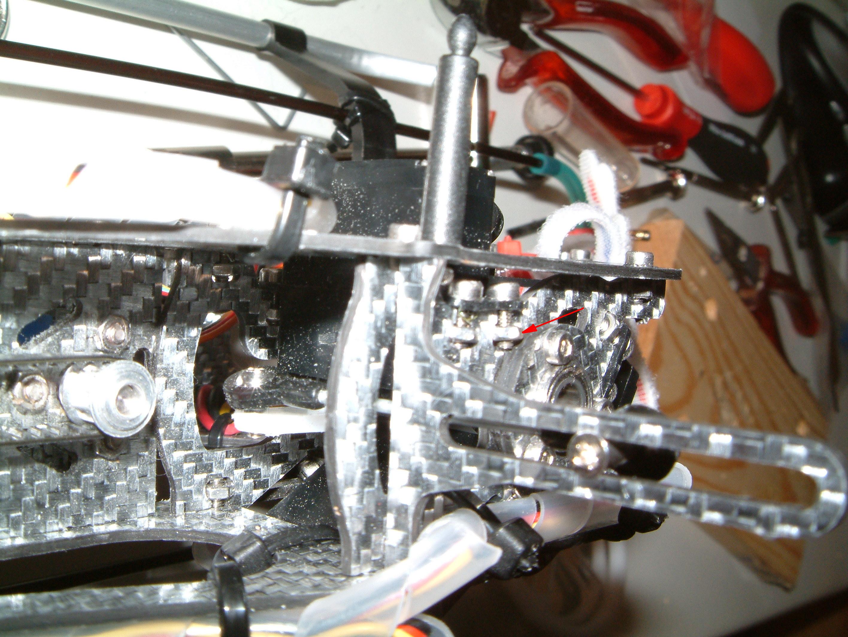

Gute Nachricht ! Die Klemmung mit CFk Platten ist nicht optimal und die Shrauben war schlecht erreichbar ( ganz besonders vorne ). Wir diese neue Lösung als upgrade auch geben für die Version 1 ?wov hat geschrieben:
4. die leidige heckrohrklemmung wird komplett geändert. das original ist süss, funktioniert aber in der praxis nicht 100%ig. und das ist nicht genug. momentan siehts nach einer mischlösung mit zwei kleinen delrinklammern aus (oder so ähnlich). mischlösung deshalb weil dann die 100% cfk lösung nicht mehr gegeben istaber was solls, wenns nicht funktioniert, dann funktionierts eben nicht.....
wov
Die Servobesfestigung könnte noch verbessert werden. Bei mir sind die Servolaschen ( HS56) so labil, dass die Schrauben nicht am Platz bleiben ( Siehe Bilder ). An dieser Stelle ist die Dicke der CFK Platte nicht ausreichend, um eine gute Befestigung zu sichern. Was sehr gut funktioniert für die Befestigung CFK/CFK mit Schrauben und Mutter funktioniert nicht so gut für die Servos.wov hat geschrieben:
5. bezüglich der servos bin ich leider zur zeit nicht mehr ganz up-to-date. welches servo hättet ihr denn gerne? ich würde gerne beim HS-56 bleiben, aber angeblich wird es nicht mehr produziert?!?! tatsache ist, dass ich mich bei der art chassis auf einige wenige servos konzentrieren muss. die Konstruktion funktioniert einfach nicht mit 20 verschiedenen servos. müsst ihr dann leider auch hinnehmen, aber selbstverständlich lege ich größten wert darauf einen rahmen für servos zu konstruieren, die man auch kaufen kann![]()
wov
Schade! Mein Rex wird noch mehr Hecklastig sein, da ich eine Heckgehäuse aus ALU bestellt habe. Kann es sein dass dein Kunden lieber die Kokams als die Flightpower fliegen? Ich werde das wohl anders lösen müssen.wov hat geschrieben:
6. mit einer winkeländerung der akkurutsche sieht es schlecht aus. erstens bedeutet das eine praktisch komplette umkonstruktion des frames und zweitens hast bis heute nur du, ponsot, danach gefragt. sorry!
wov
Philippe
