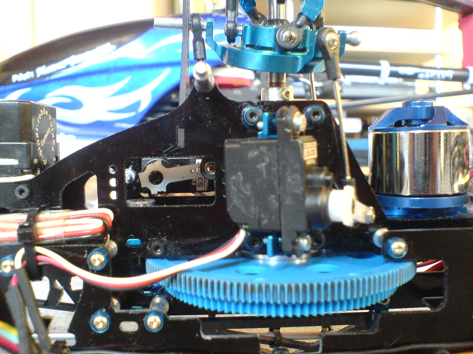

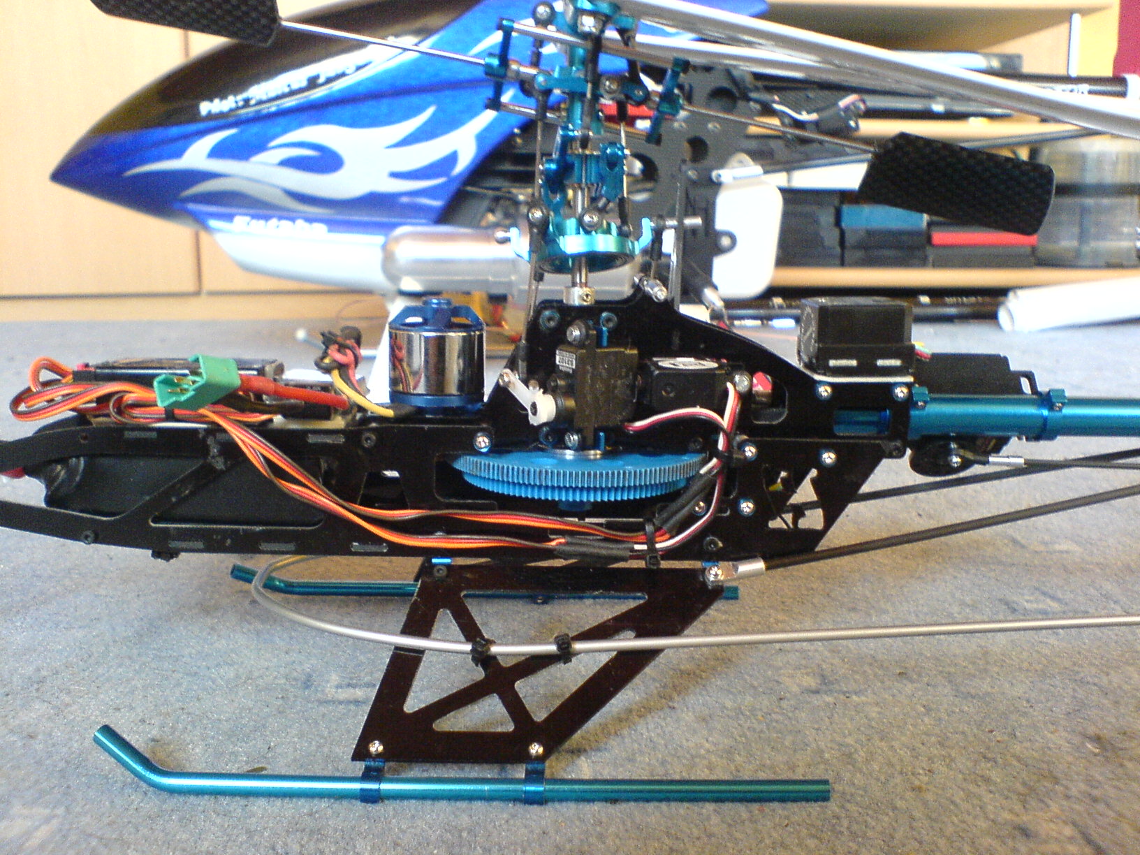

so, nun habe ich ein paar fotos gemacht, hoffe du kannst alles erkennen, wenn nicht schreib einfach nochmal ich kann dir dann noch ein paar fotos machen. achso bitte wundert euch nicht über die kabelverlegung, denn ich muss dazu sagen das zwei servos kaputt sind und desshalb hängen da die kabel im moment noch ziehmlich rum.
gruß
marcus

genau mit den Servos hatte ich auch das Problem. Lösung: die Aluhalterungen müssen um 0,6mm weiter gefräst (gefeilt) werden. Der Nickserovschacht auch und um ca 1,5mm höher um nicht mit dem Heckabtrieb ins Gehege zu kommen. Anbei einige Fotos meiner Anordnung vor der Ausweitung der Halterungen. Gruß Bernhard
