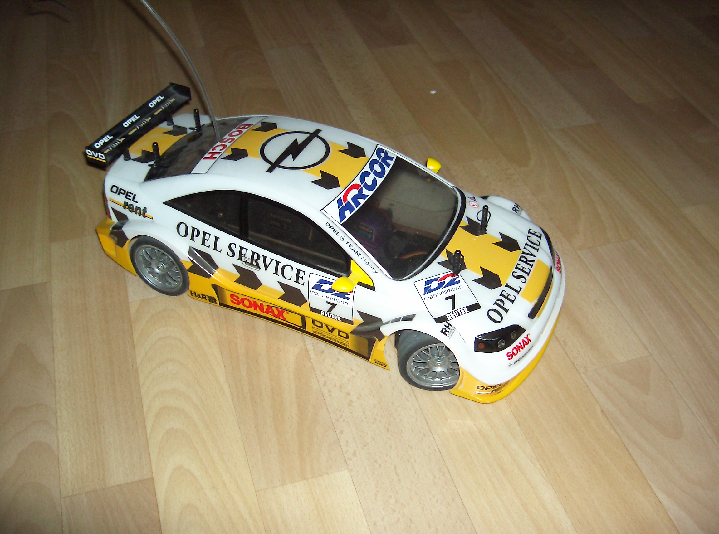

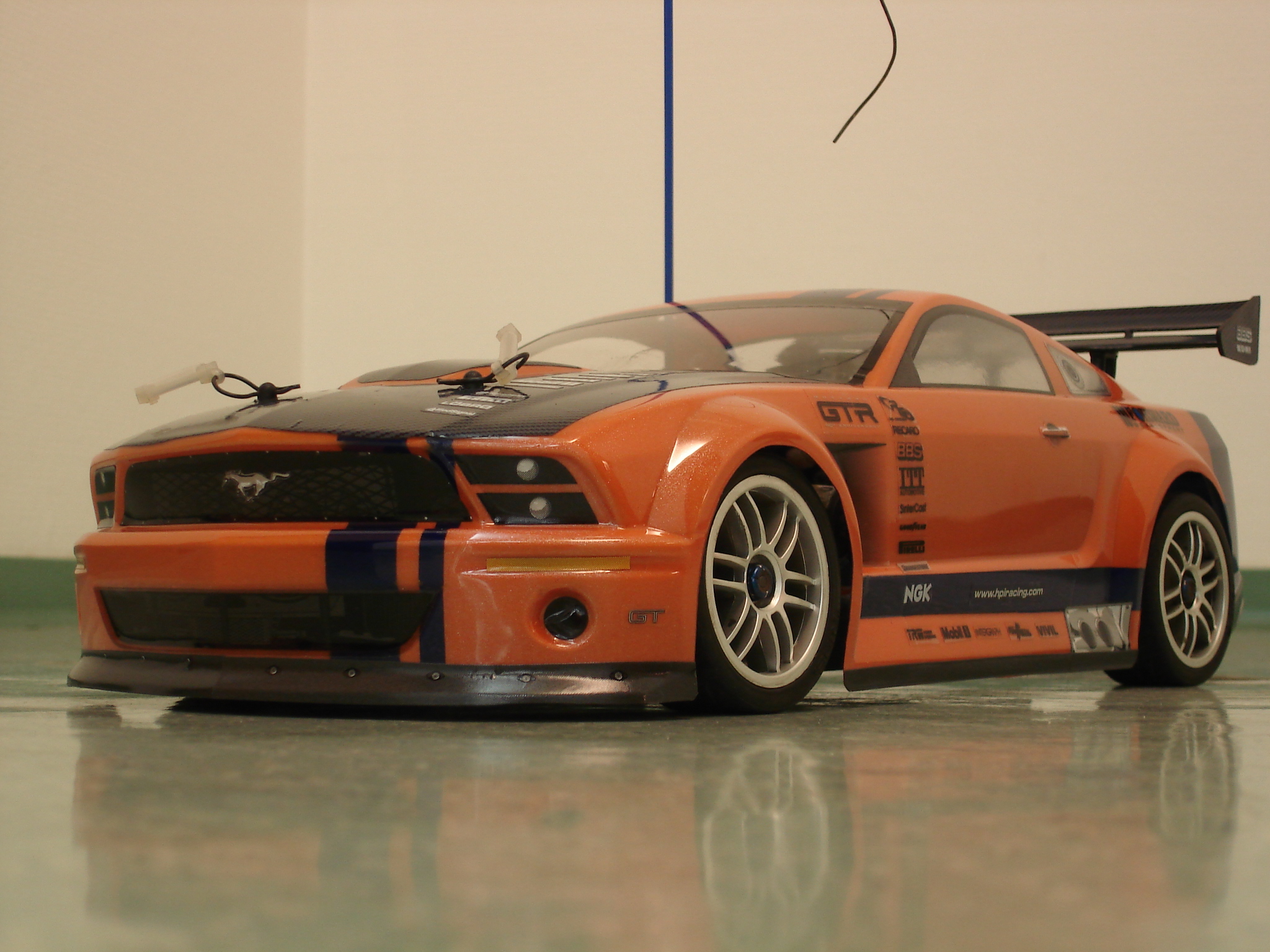

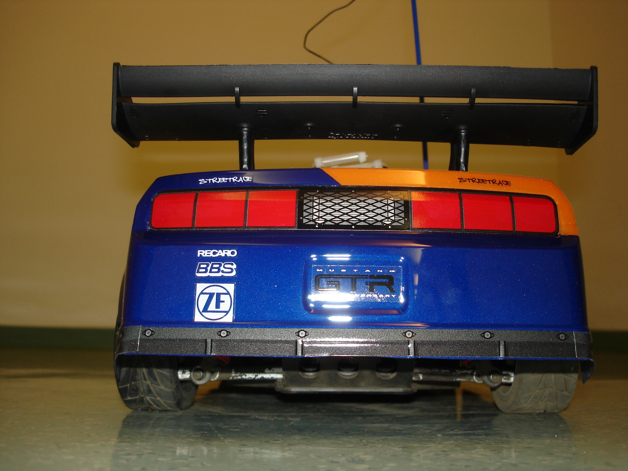

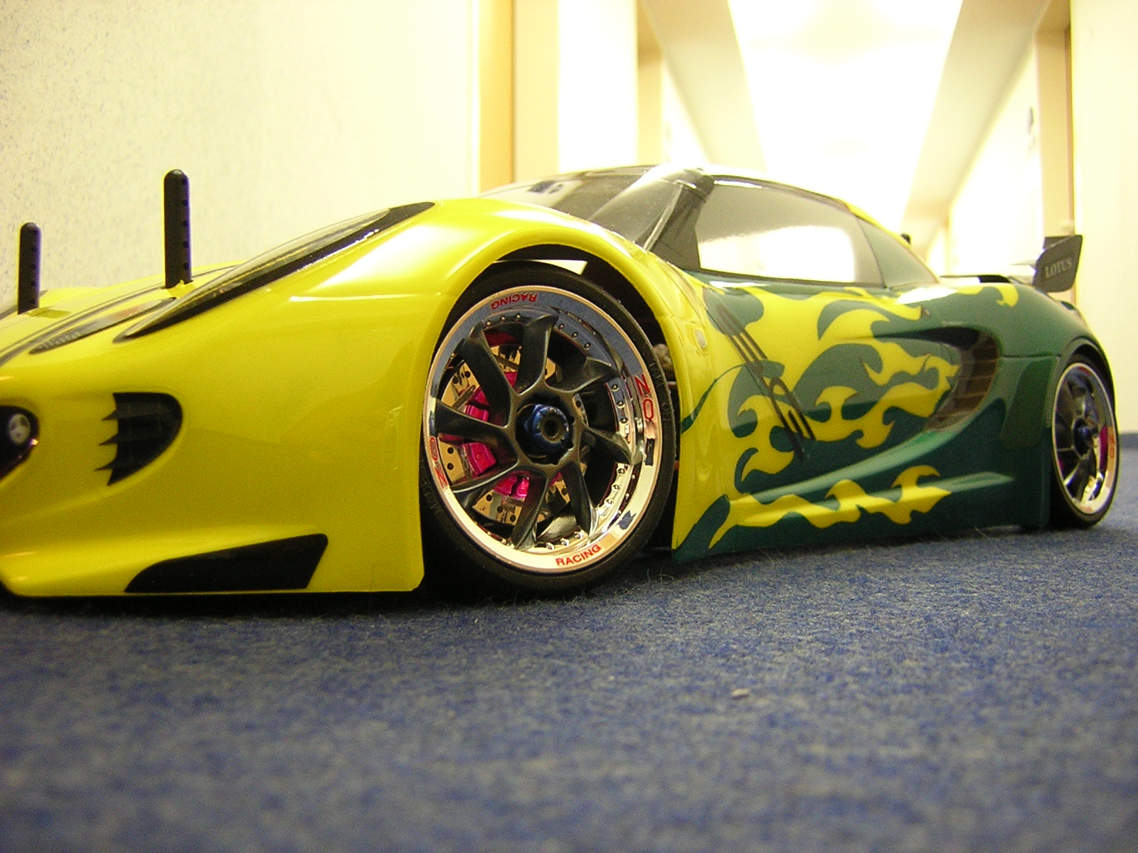

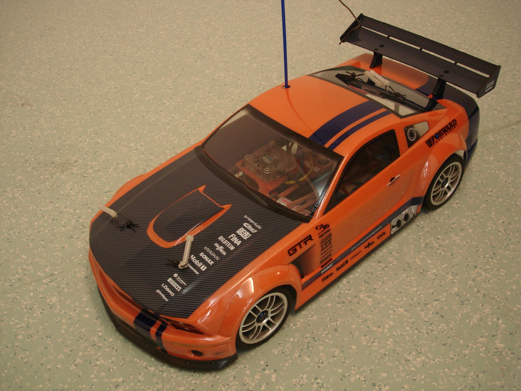

Hi Leute - nach einem halben Jahr Abstinens vom RC Thema juckt´s wieder in den Fingern.
Heli ?! - im "Winter" - nö, doch zu kalt; der kann noch warten bis zum Frühling...
Doch vor ein paar Wochen bin ich in einigen RC-Car Foren über die wachsende DRIFT - Community gestolpert.
Also hab´ich meinen alten ASSO TC3 hervorgeholt und ihn mit einigen neuen Komponenten wieder aufgebaut - und auch noch gleich 2 Kumpels mit dem Fieber angesteckt. Kurzum - ich hab in der letzten Woche 3 ultimative Drift-karren aufgebaut und - ich muß sagen - die Rennen erfordern fast das Feingefühl, das beim Rex zum Schweben erforderlich ist. Ich hab lernen müssen, dass ein konstanter Driftwinkel über mehrere Meter nicht wirklich leicht zu halten ist.
Videos hab ich leider noch keine - aber hier gibt´s mal die Pics von den Karren.
Der Subaru ist laut Bauplan gestaltet - Der Mustang (mein Hübscher) ist ne Eigenkreation (hab wohl in letzter Zeit zu viel "Need for Speed Carbon" gezockt) gg
Na ... was sagt ihr!

Sieht geil aus!

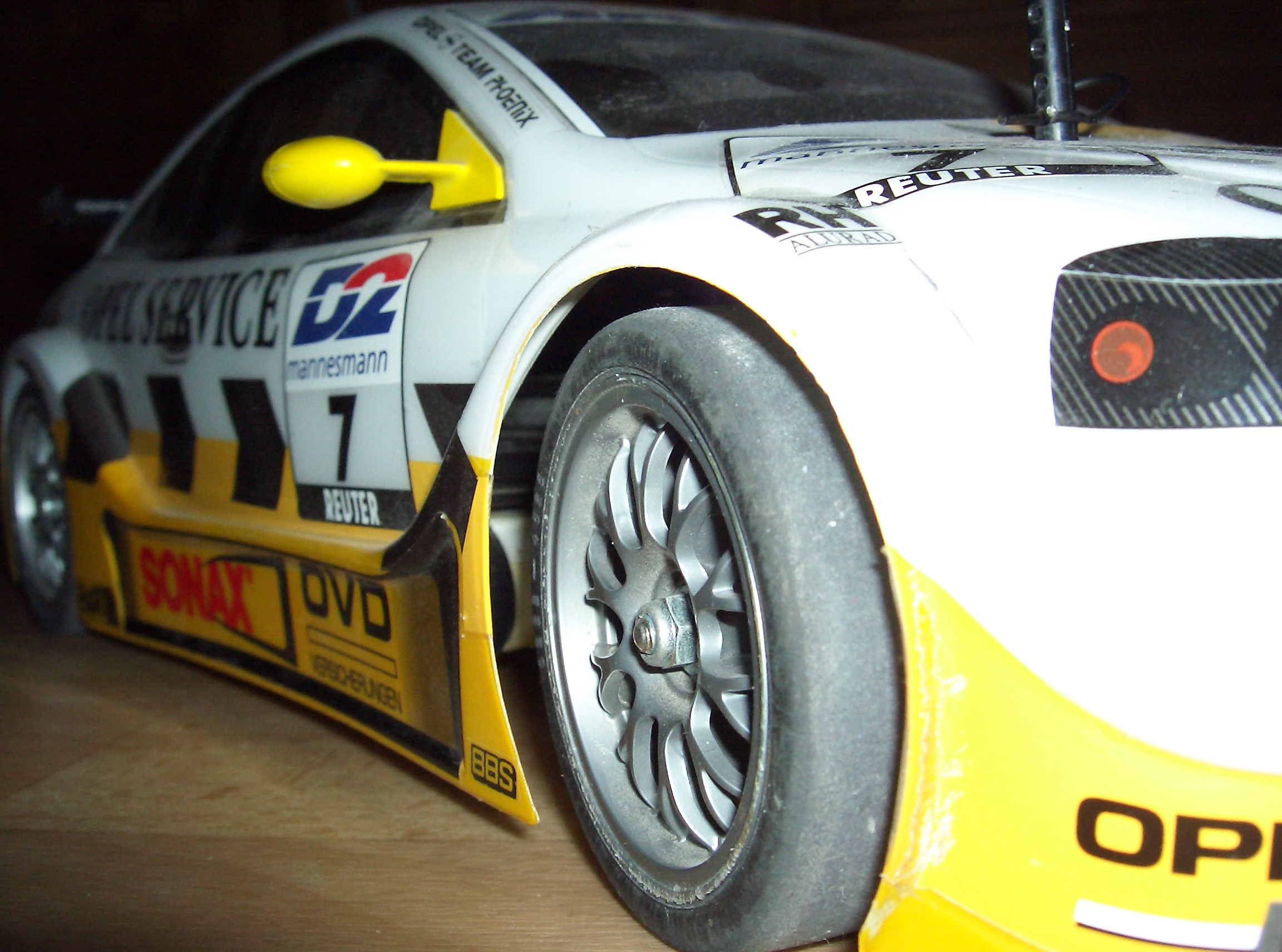

Sind das 2WD oder allrad? Was für Reifen hast du drauf? Sind die zum Driften speziell prepariert?
Übrigens, im Anhang ist meine kleine Rennsemmel. Bei der großen (1:6) ist das Getriebe und die Querlenker kaputt

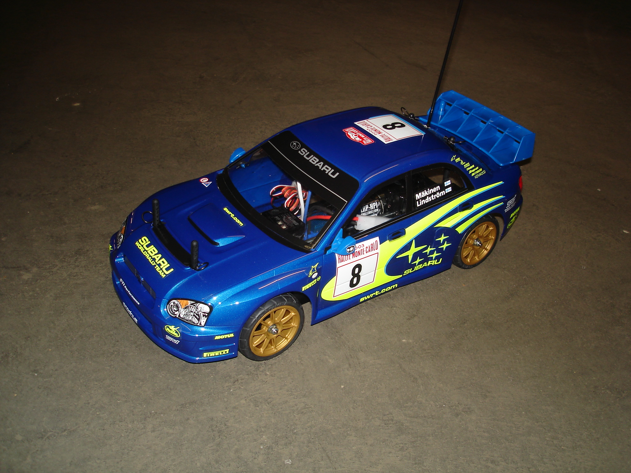

Hi Daniel!
Sind alles 4WD - zum Driften präpariert.
Auf dem Mustang sind Reifen mit PVC Ringen drauf - er fährt praktisch nur auf den Ringen und nicht am Gummi.
Der Subaru hat Driftreifen von Tamiya - ist einfach ein extrem harter Gummi mit harten Einlagen.
Die Abstimmung ist etwas gefinkelt und es kommt auf den jeweiligen Reifen an.
Grundsätzlich: Kugeldiffs hinten um einiges fester als vorne; Sturz hinten 0 Grad, vorne -1 Grad; Spur hinten leicht negativ ca -2 Grad vorne positiv zwischen +1 und +2 Grad. Gewicht auf die Vorderachse.
Motor: 17 turns ( eher mehr als weniger - kommt auf die Akkuqualität an)
Da ich meinen an 8 Zellen fahre reicht hier auch ein 23 turn Motor mit LRP Silberkohlen.
Und je nach Drehmoment des Motors eher länger übersetzen sonst gibt´s nur Dreher.
cu Toni

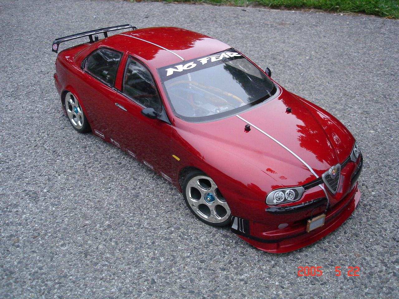

Noch ne kleine Auswahl aus meinem Fuhrpark.....wobei ich mich von einigen mittlerweile über Ebay wieder getrennt habe - aber geil waren sie alle.......

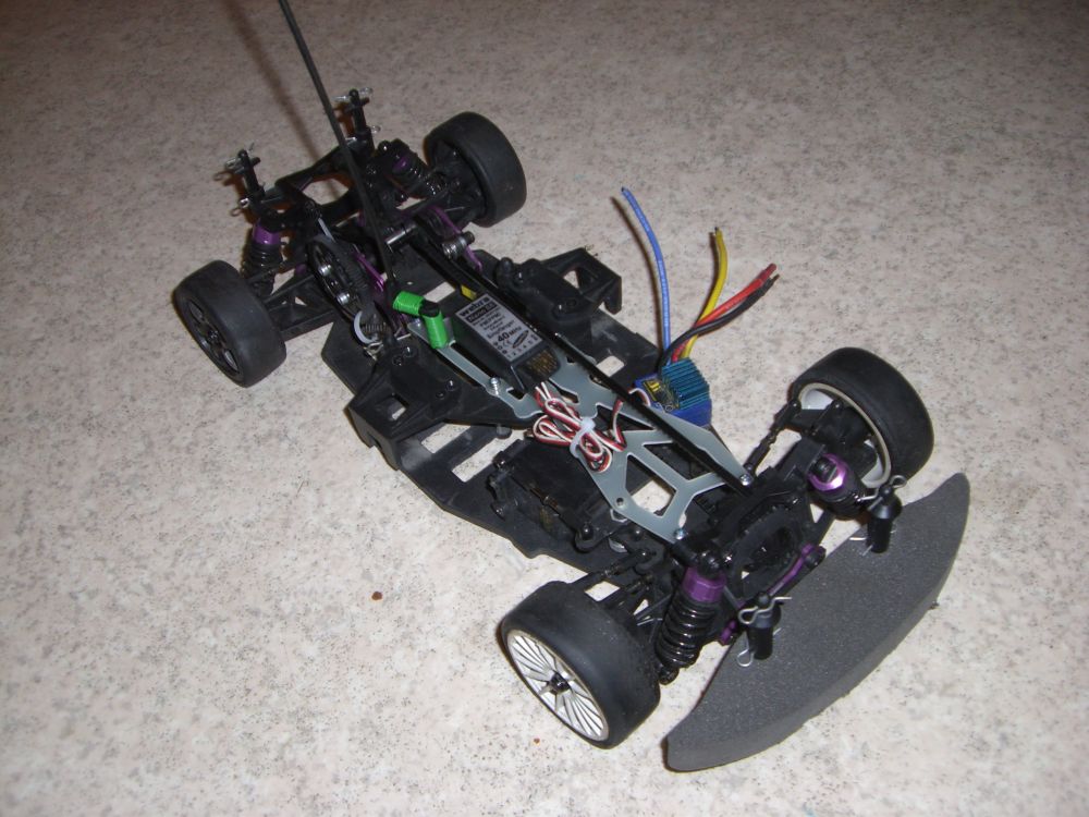

Danke für die Hinweise. Dann werde ich doch gleich mal mit umbauen anfangen
Hab nen 12 turn Motor drinne. (2x12t prarallel
) Und befeuern tue ich den mit 10 Zellen Sanyo 2400. Motor wird jetzt noch aktiv gekühlt weil der immer sehr warm wird.
4 WD ist es auch schon, spur hinten ist -2, vorne 0, die stell ich dann auch noch anderst ein.... dann scheint das ja heut schon spaß zu geben
