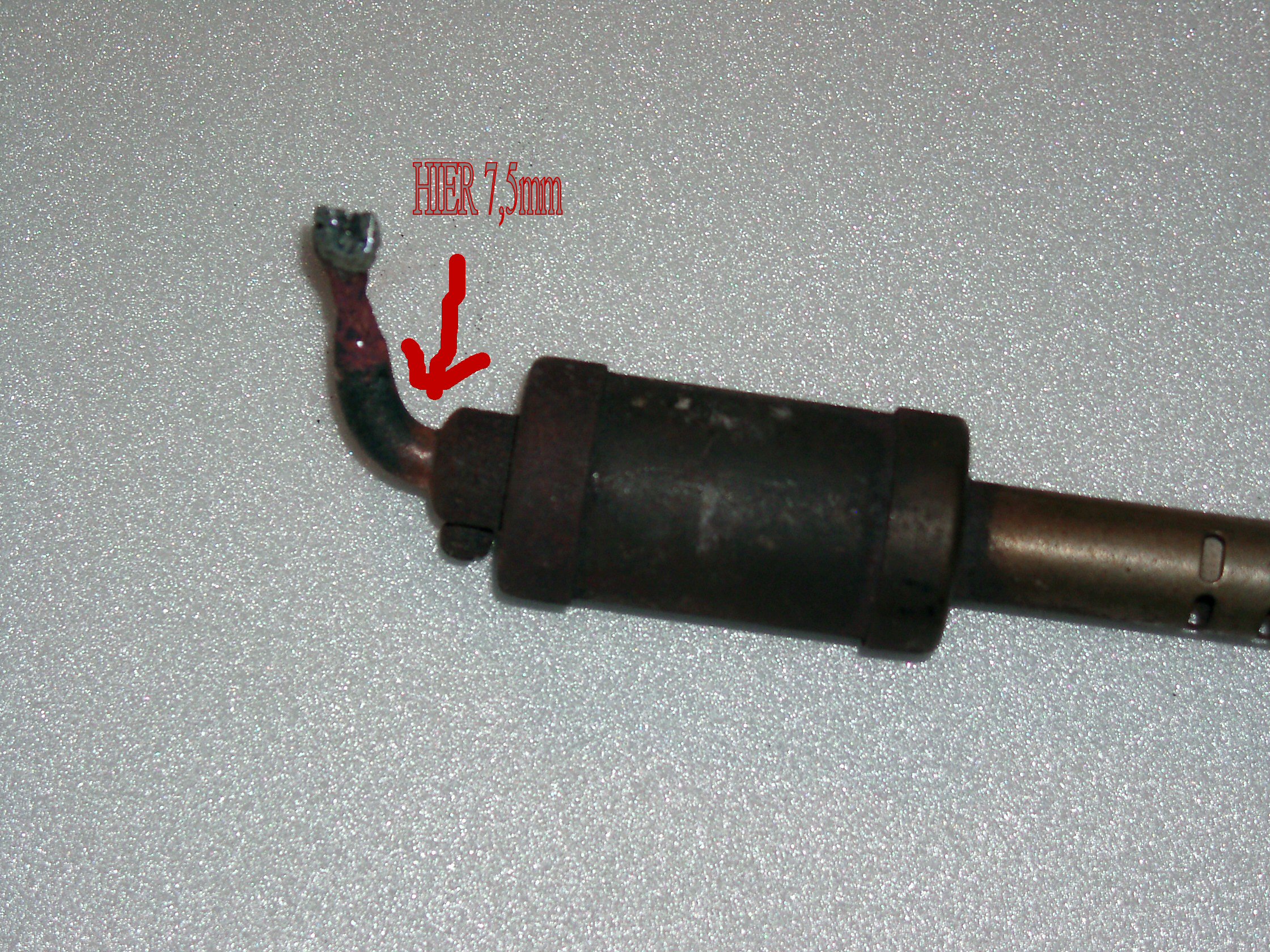

Wie geschrieben suche ich eine neue Lötspitze für mein Erbstück.
Ich habe gestern mir ein Jazz bestellt (war 10€ billiger als bei anderen Händlern)
und wollte nun die Vorbereitungen treffen für den Einbau.
Dabei ist mir aufgefallen das die Lötspitze etwas abgenutzt ist (kurz vorm abfallen)
Bild zeig ich nicht schäm Helihopper hatte ja schon mal drauf hingewiesen :roll: :oops:
Nur finde ich keine Spitze die an der Aufnahme 7,5 mm im Durchmesser hat.
Kann mir da jemand weiterhelfen?

@René mir fällt da keiner ein. Im Notfall halt ne Messing Reduzierhülse machen lassen (neuer 75W Lötinger ist abba billiger).

Erbstück hin oder her... einen neuen 100er-China-billich-willich für 10€ kaufen und die Spitze runterfeilen bis passt....
Leider sind irgendwie zZt Lötspitzen einzeln teurer und schwerer zu bekommen als ganze Lötkolben incl ersatzspitze, Lötzinn und Ablage-Blech...
Ausserdem - gerade die kabel vom Jazz lassen sich mit 100W super löten - jedenfalls viel besser als mit 60 - da ist man nur stundenlang am rumbrutzeln.

entweder schaust du mal bei deinem örtlichen schrotthändler in die cu-tonne und gibst 2teuros in die kaffeekasse, oder gehst zu einem elektromeisterunternehmen deiner stadt 8) und fragst nach einem schönen dicken "draht" aus kupfer.
nicht vergessen - bei solch einem seltenen stück, muß die spitze auch etwas besonderes sein. also wie in alten tagen gehämmert und nicht gefeilt, :shock: kupferspitzen werden mit einem kleinen hammer in form getrieben!
also - ab zum schrottplatz ...ps: was fährst du so für ein auto könnte da noch etwas kupfer zu holen sein? :oops:

Wieviel Watt er hat keine Ahnung und mit den Ding löte ich auch keine
Leiterplatte zusammen da brauche ich ja erst ne neue Spitze.
Ich werde mal in die Scheune schauen da müsste ein gute alter Kupferstab rum oxidieren.
Aber so lange alles noch geschmolzen wird geht's schon noch ne Weile.

Ne 7,5 er Spitze brauch ich nicht die darf auch kleiner sein aber der
Schaft müsste schon so groß sein sonst fällt sie ja beim Löten ab.
