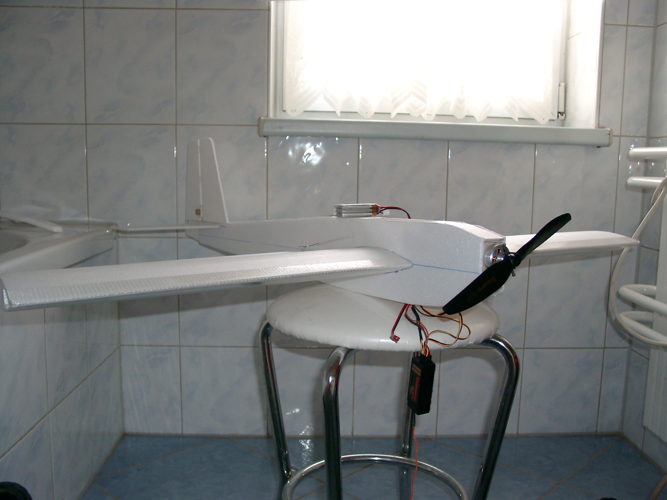

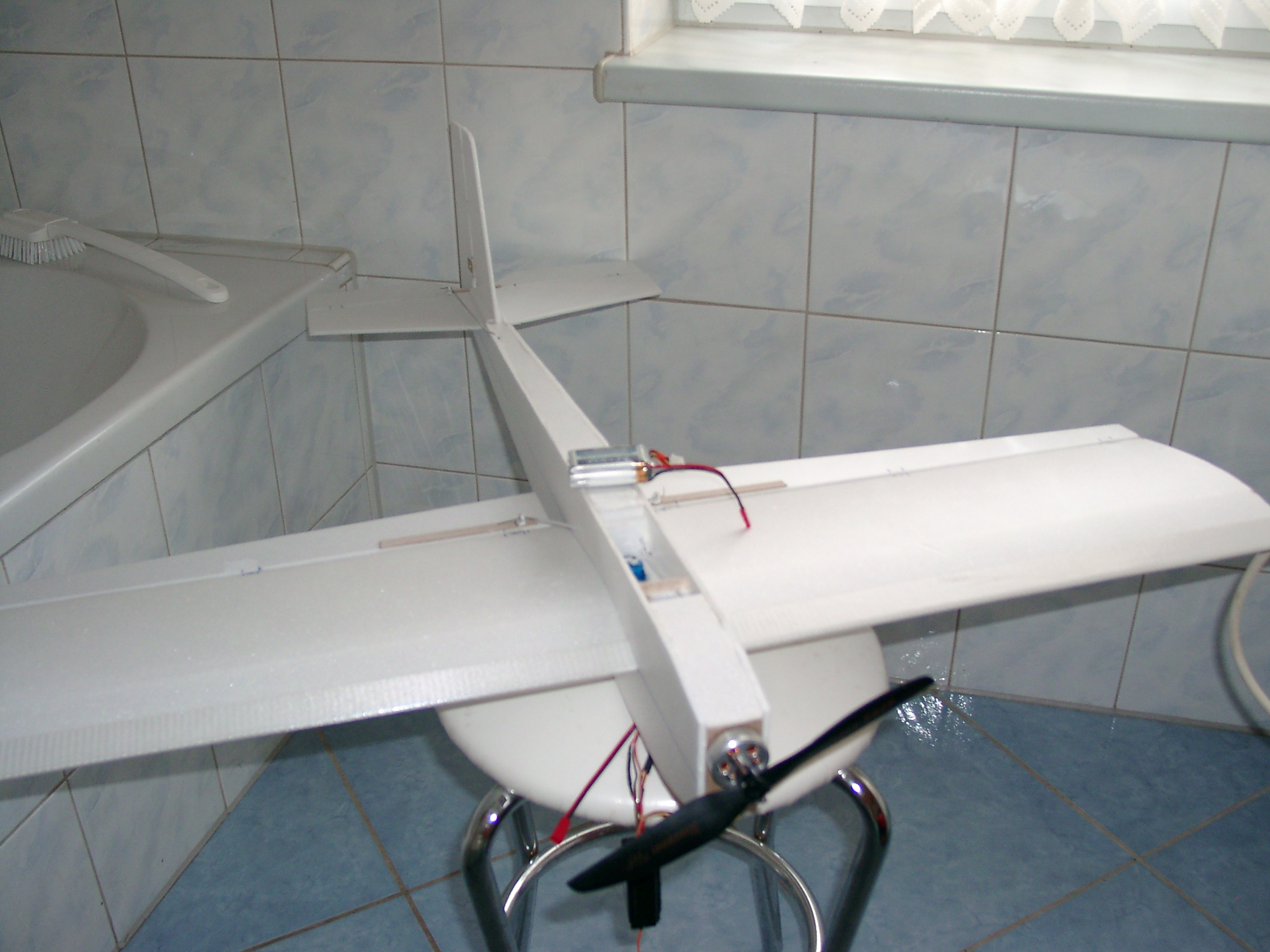

So ich hab ja sonst nur Fragen die beantwortet werden wollen
deshalb stelle ich mal mein fast fertigen Selbstbaudeperonselitronflieger
mit ein bisschen Balsa mal vor. :D
Ein Plan existiert nur in mein Kopf.
Er hat eine Spannweite von 90 cm
eine Länge von 90 cm
und ein Gewicht von 270 g
Er hat Quer / Seiten und Höhenruder
Sein Motor ist ein CDR mit 18 Windungen 0,4 Draht von ER Corvulus außer der Glocke
mit einer 8"-4,5" Schraube
Geregelt wird er von ein Graupner Compact Control 10
und 3 HS 55 Servos.
Der Lipo ist ein 3S 620 von XPower Dualsky
Die erste Reparatur hat er auch schon durch :evil:
und zwar hatte ich das Heckservo vom Rex ein SES 170BB gegen ein S 3107
getauscht.
Zum Glück kann ich nur sagen denn beim einstellen hat es nur 3-4 mal das gemacht was es
soll danach ist der Regler heiß geworden und es hat gestunken.
Ursache ein durchgebranntes Servo. :evil:
Die Kanten werden noch verschliffen :oops:
Es müssen nur noch der Akku und Empfänger eingebaut werden
dann ist der Erstflugversuch 8) :lol:
Bitte um Eure Kritiken
Gruß, René

muss der erst Baden, bevor der fliegt, oder wollst du den gleich inne Schüssel durchspülen :wink: :lol: :lol: :lol: 8) :drunken:
xxxheli
Beiträge: 1653
Registriert: 21.10.2004 21:43:07
Wohnort: Saalfeld/Rudolstadt
Beitrag von xxxheli »
hi
:roll: das ist mein fotolabor :wink:
ne das ist der einzige platz gewesen der groß genug ist um ihn mal auf die schnelle
abzulichten.
sonst muss ich ja noch weiter tragen und laufen :roll: :lol:
Gruß, René
ECO8
sicher dat...nach draussen zum fliegen :-)
spass bei seite...schaut gut aus!!

Hallo René
Unser RHF mausert sich, es sind nicht mehr allein Hubschrauberfragen..
Flächenflieger erobern den Luftraum.
Es ist ein schönes Modell, etwas mehr Farbe :roll: könnte nicht schaden,
denn bei einer Landung im Schnee :wink: mußt Du es suchen...
Weiterhin guten Flug und keinen Propellerbruch..
MFG
BIGJIM - Heinz-Gottfried -
Ideen austauschen - und ...
Kreativ werden.
In eigener Sache.
Der Film –
Tueftler
Beiträge: 16137
Wohnort: Odenbach (Pfalz)
Beitrag von Tueftler »
sieht schick aus! Noch ein Tip: Mach eine kleine kabinenhaube drauf, das hilft bei der Lageerkennung bei einem monoton gefärbten modell :)
Ansonsten, sauber gebaut, wenn der mal nich fliegt ;)
