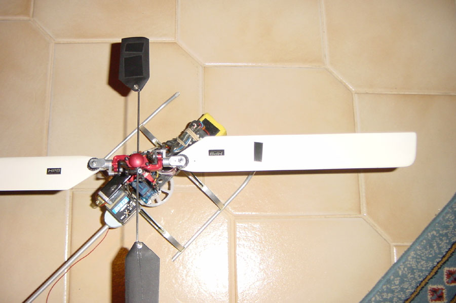

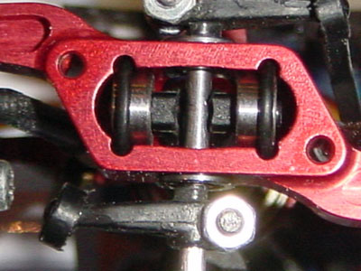

Mal schauen ob ich da ein 2tes Foto dranbringe- für alle interessierten welche den Kopf nicht kennen !
Die Idee mit den Dämpfungsgummis gefällt mir recht gut- wenn´s nur funktionieren würde
Grüssle, Pabbs

- i.Kopf2.jpg (61.73 KiB) 821 mal betrachtet
- i.Kopf1.jpg (56.09 KiB) 831 mal betrachtet

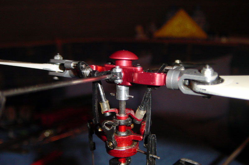

Soderla, ich glaub ich hab´s gefunden !
Hab grad 10 min. am Stück mit rel. niedriger Drehzahl- schätze so 2000 - werd ich aber noch nachmessen- in der Luft verbracht !
Jetzt geht´s !
Woran´s lag ?
So blöd wie das klingen mag- an dem Fitzelchen Tesa auf dem Rotorblatt !
Wenn ich es auch nur um 2 cm woanders hinklebe taumelt´s wieder gewaltig !
Also- bin grad am Akku laden- dann wird aber sehr fein gewuchtet !
Da müssen auch höhere Drehzahlen drin sein !
Jedenfalls kann ich heut Nacht etwas ruhiger schlafen
Pabbs

- i.Kopf3.jpg (75.48 KiB) 840 mal betrachtet

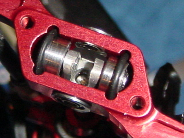

#23 Daran liegt´s !
So, schaut Euch das mal an !
Ist das ein CNC- gefertigter Kopf oder habe ich die handgeschmiedete Urversin erwischt ?
Die Paddelstange läuft ca. 5 zehntel außer Mitte durch Kopf und ZS !
Grüssle,
frustrierter Pabbs
Grüssle,
frustrierter Pabbs
- Ikaruspitchkopf1.jpg (34.06 KiB) 817 mal betrachtet
