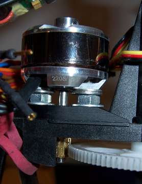

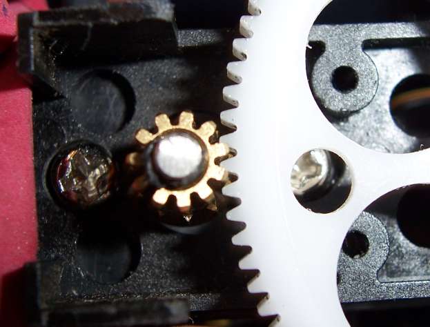

hi volker,
also ich habe die welle auf die passende länge gekürzt, dann ein stück schrumpfschlauch drüber (da wo das ritzel hin soll) und dann ein 11er T-Rex ritzel drauf.
damit der motor nicht vorne an der nase (wo von unten das LG dran kommt) anstößt, hab ich ihn mit ein paar unterlegscheiben einer zu großen mutter höher gelegt.
wenn du keinen freilauf hast, ist es sehr ratsam, die motor bremse zu deaktivieren. Soll angeblich auch irgendwie ohne Programmierkarte gehen, hat bei mir aber nicht geklappt.
gruß
Martin
gruß
Martin

Hallo Martin!
Das sieht schon gut aus. Danke.
Mit der Bremse muss ich mal schauen. Wenn nicht, bleibt der Tsunami 10 drin.
Schöne Grüße, Volker
