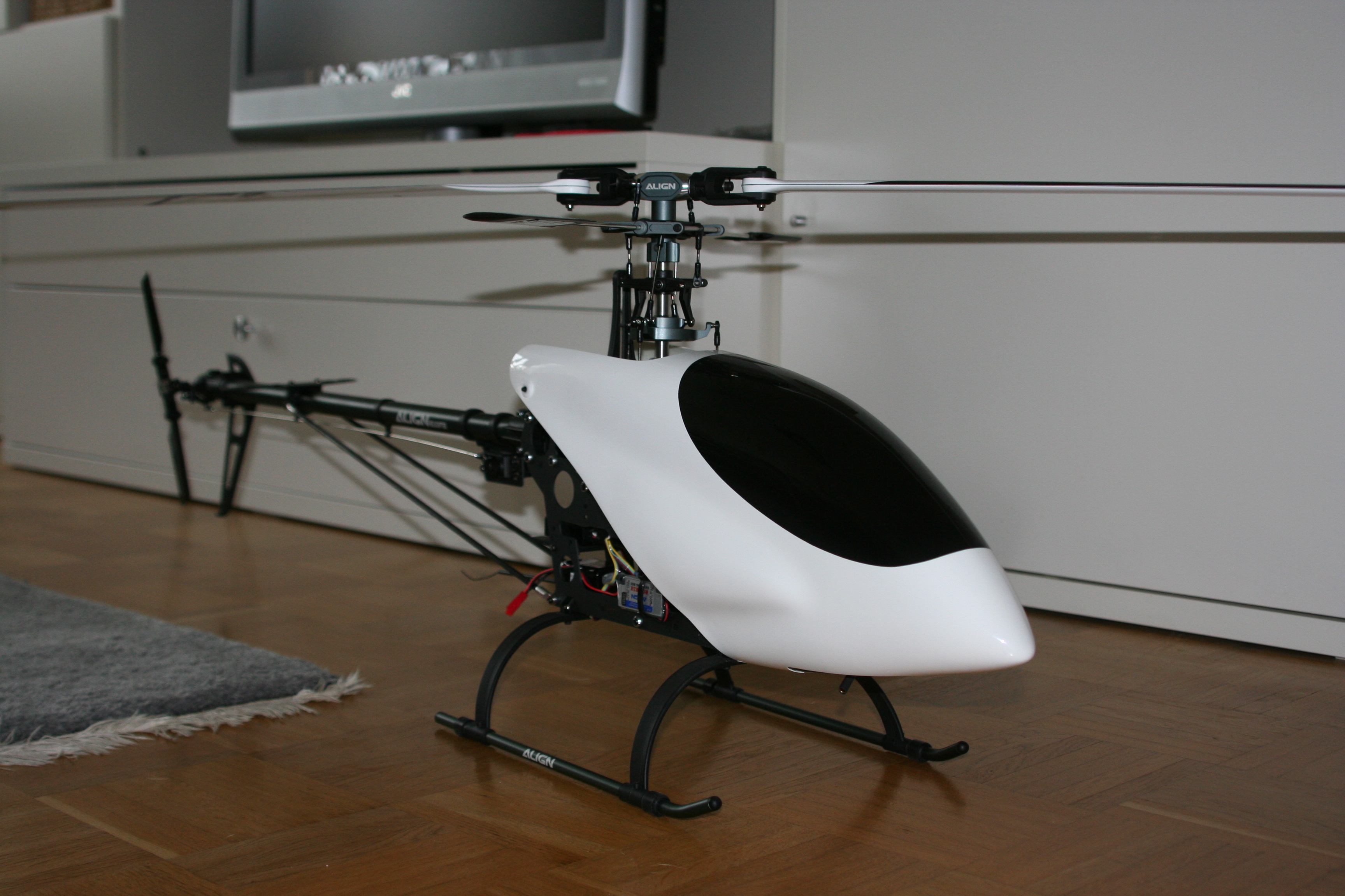

Jetzt ist mein Rex 600 auch fertig.
Hat jemand vielleicht eine ganz einfache Anleitung für die Regler- und Fernsteurungprogrammierung? Ich hab eine MX-16.
könnte Hilfe gebrauchen bei Progr. MX-16

Schau mal hier: http://wiki.rchelifan.org/index.php/Jazz
Ist halt für die FX-18, aber prinzipiell musst Du es genau so machen.

habe auch ne MX16s.
Also was hast für Sorgen?
Grundeinstellung: Taumelscheíbe 3sv(2Roll)
Phase 2 habe ich mit dem 3 Stufen schlater gemacht Autorotation, Normal, Akro ( von unten nach oben)
Gebereinstellung:
Gyr habe ich Geb 7 + 75% +75%
Lim Schalter 3
Helimix:
Wenn du jetzt den 3stufen Schalter von Autorotation auf Normal Schaltest kommt ein Menü mit:
k1 -> Gas
K1 -> Heck
Gyro 0%
Da dann ins K1->Gas und eine waagerrechte linie eingeben bei zumbeispiel 65%
Dann auf Akro schalten und selbe Linie bei 100%
Wann das hast musst du bei k1-> Heck rein und bei beiden Stufen auf 0% ne waagerechte linie machen
