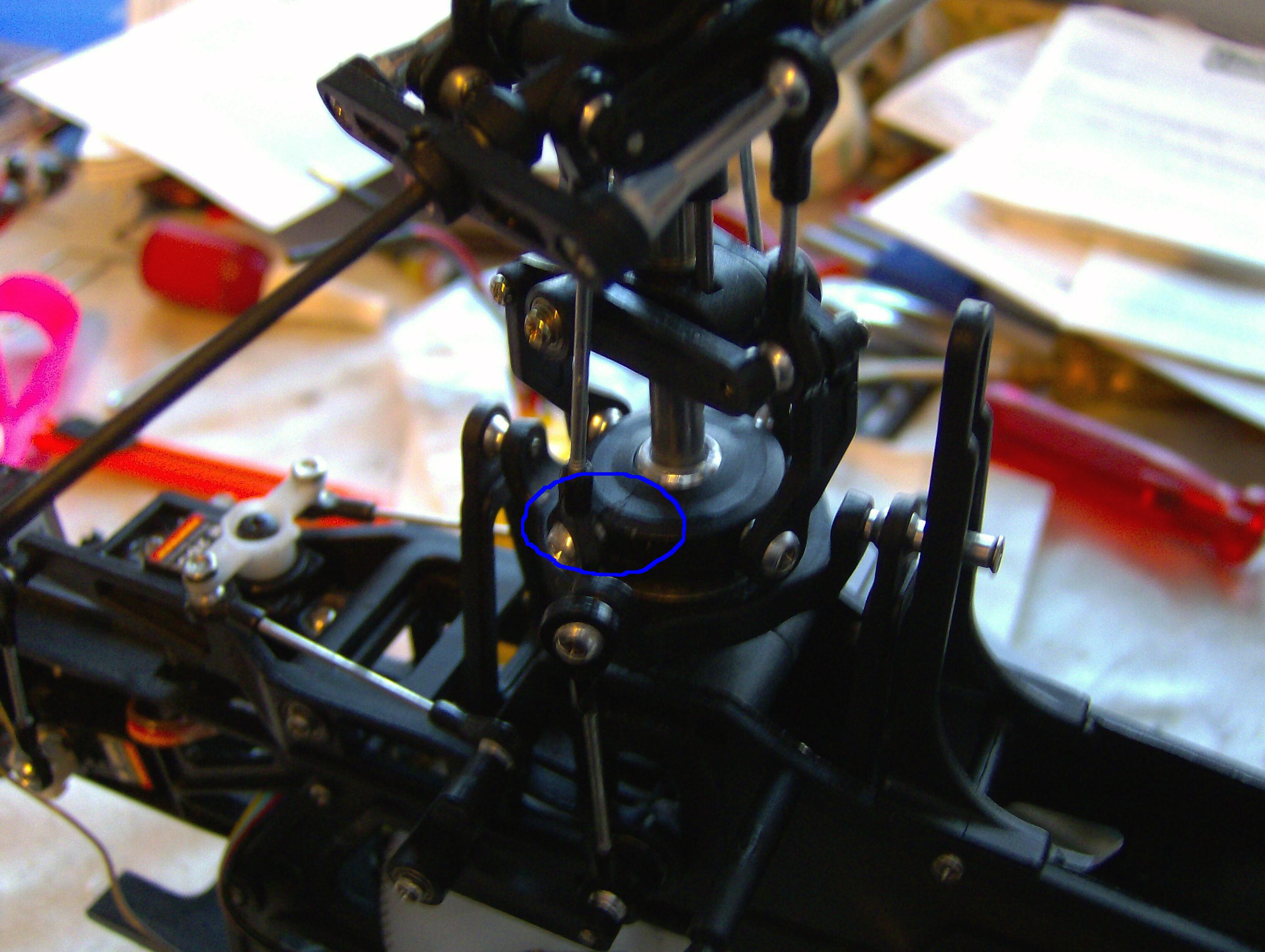

Hallo zusammen
Ich bin nun Besitzer eines Robbe T-Rex 450 HDE. Ich habe nun etwa 8 Flüge an 6 Minuten durch mit ca. 3 Loopings. Der Rest war alles einstellerei sprich Schwebe- und Rundflug.
Bei der Kontrolle nach dem letzten Flug habe ich festgestellt, dass bei der TS beim Kugelkopf für den Pitchmischhebel ein Riss entstanden ist(siehe Bild). Könnt Ihr was dazu sagen? Ich habe bei Roll- und Nickeinstellungen geschaut, dass keine Hebel an den Blatthaltern anstossen. Ich nehme an ich muss die TS tauschen, aber würde mich noch interessieren wieso das passiert ist.
Ich danke Euch für Rückmeldungen.
Leider schlechte Qualität

tracer hat geschrieben:
Robbe T-Rex 450 HDE
Der Heli ist von Align.
Yep! Wollte halt anfügen dass ich den von Robbe habe, vielleicht gibt es ja Unterschiede?
tracer hat geschrieben:Augen auf beim Erstzteilkauf :)
Wie meinst Du das? Willst Du damit sagen das es ein Montagsteil war und sonst mit dem Rex sprich meinen Einstellungen alles i.O. ist?
Danke...
Beiträge: 63969
Hat sich bedankt: 10 Mal
Nur nen paar EUR und der Aufkleber :)
Wie meinst Du das?
Na, es müssen keine "Original" Robbe Ersatzteile sein, einfach Align, und gut ist.
Pede
Beiträge: 48
Registriert: 19.11.2006 14:09:03
Wohnort: Aargau
Beitrag von Pede »
tracer hat geschrieben: Na, es müssen keine "Original" Robbe Ersatzteile sein, einfach Align, und gut ist.
Neh ist klar das man auch die Align Ersatzteile verbauen kann. Es steht ja überall Align drauf. Auf der Schachtel in der Anleitung usw.
Aber meine Frage war eine Andere. Ich habe die Suche bemüht, leider ohne Erfolg.
Kannst Du mir noch sagen ob ich nur eine neue TS kaufen kann und dann ist gut oder ob da noch irgendwo ein Wurm drin ist?
Dankeschön...
Kekskutscher
Beiträge: 4663
Wohnort: Brake/Unterweser
Beitrag von Kekskutscher »
hi
ich würde nicht mehr mit der ts fliegen und auf jeden fall eine neu kaufen oder gleich eine alu kaufen!
Gruß Dirk
__________
MPX EVO9, Spektrum 2,4GHz
MPX Easy Glider Pro
MPX Blizzard
MPX Xeno
Chip von Graupner
Beiträge: 63969
Ich denke, das war ein Materialfehler, so einen Riss habe ich vorher noch nie gesehen.
Reklamieren, oder halt, wie reimann schriebt, gleich auf Alu gehen.
