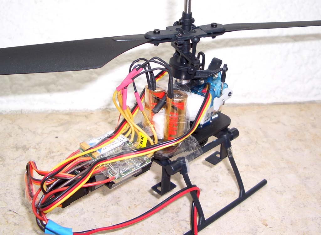

Hallo Zusammen!
Habe mal versucht einen BL KOAX nur mit Standardkomponenten zusammen zu pfriemeln. Gestern sind Motoren und Regler per Post gekommen. Habe das Ganze auf die Schnelle auf eine ausrangierte VORTEX Plattform gepfuscht. Leider habe ich gerade wenig Zeit und außerdem fehlen mir noch die passenden Schrauben für die Motorbefestigung (M 1,6) - deshalb Motoren nur geklebt. Mein Ziel ist es, wenn alles funktioniert, die Motoren in meine Lama einzubauen. Wenn Interesse besteht, werde ich hier weiter berichten. Hier schon mal ein paar Stichpunkte:
Komponenten:
2 x YGE-8
2 x Feigao 12 mm, 4100 U/min, 2mm Welle
Ritzel original (8 Zähnchen)
momentan kein Kreisel (geplant GWS)
MZK 6 Kanal Empfänger
Sender MC 19
Gewichtsersparnis ohne Kreisel 25g
Erster Eindruck in der Praxis:
- Leistung etwa mit original Motoren vergleichbar
- Motoren werden nicht so heiß, hoffe auf geringen Verschleiß
- Flugzeiten noch nicht getestet - sollten länger sein als orig.
- Fliegen ohne Gyro möglich, aber nicht ideal - werde hier noch nachrüsten
Hier noch ein Foto...
Gruß, Stefan

#6 Zwischenbericht
Hallo Zusammen!
Heute wurden die Schrauben für die Motorbefestigung geliefert - habe alles schön leichtgängig montiert.
Strommessung ergab: Wenn man den Heli mit der Hand fest hält und Vollgas gibt fließen 8,7 Ampere. Zum Vergleich beim Original Lama sind es mit gleichem Akku und gleichem Messgerät 8,1 Ampere.
Dennoch ergab sich beim anschliessenden Testflug eine Steigerung der Flugzeit. Zum Flugstiel: Schweben mit rytmischen Gasstössen - teils bis zum Vollgas, keine Zwischenlandungen - also Vollstress für alle Komponennten. Die Flugzeit bis zur Rückregelung (3V je Zelle) betrug 14 Min. und 35 Sek. Zum Vergleich: Mit den Originalmotoren sind bei einer solch starken Belastung mit gleichem Akku etwa 9 Min. möglich. In der "normalen" Flugpraxis sind die Belastungen natürlich geringer - da fliege ich mit einem Akku und original Lama etwa 12 Minuten...
Fazit hierzu: Obwohl die BL Motoren bei Vollast etwas mehr Strom ziehen, scheinen sie bei geringerer Last deutlich wirtschaftlicher zu sein, was ja auch erhofft war.
Erwärmung der Komponenten: Akku kaum erwärmt, Regler etwa handwarm, Motoren werden zwar nicht so heiss wie die Originale aber sind schon auch ziehmlich erhitzt - leider habe ich kein Thermometer, so dass ich hier momentan subjektiv bleiben muss...
In den Akku konnte ich 735 mAh nachladen...
Anmerkung: Obwohl beide Regler auf Rückregelung bei Unterschreitung von 3 Volt je Zelle eingestellt waren, hat ein Regler etwas früher zurückgeregelt, was natürlich heftiges gieren ausgelöst hat...
Endgültige Erkenntnisse und ein Gesamtfazit kann ich erst liefern, wenn der noch fehlende Kreisel nächste Woche geliefert wird und das Ganze in meine Lama umgebaut wurde. Übrigens: das Fliegen ohne Kreisel ist auf Dauer schon lässtig und nicht zu empfehlen...
Tschau, Stefan.
Tschau, Stefan.

Zwischenbericht:
Habe mir zwischenzeitlich ein IR Thermometer zugelegt und musste feststellen, dass die Motoren mit über 70 Grad Außenthemperatur doch recht heiß werden. Habe dann Kühlkörper montiert, was leider 6 Gramm zusätzliches Gewicht bedeutet und auch den Einbau in die Lama erschweren wird - Themperatur liegt jetzt so bei 60 Grad - ist glaube ich OK und entspricht in etwa der Themperatur der Originalmotoren.
Der Kreisel von epp-fly.de wurde leider immer noch nicht gliefert (die haben "Bankprobleme"). Habe zwischenzeitlich mal ein Video gemacht, wo der Heli ohne Kreisel rumfliegt - ist zwar ein ziehmliches Geeiere, weil das Heck dauernd irgend wo hin will - aber vielleicht mal ganz interessant zum Anschauen.
Gruß, Stefan.
Gruß, Stefan.

Das ist das Heck eines KOAX Helis Namens VORTEX. Auf dem Papier ist das so eine Art Kombination aus Lama und Bell - in der Praxis ist das Teil aber leider nicht so überzeugend - habe mich von dem schönen Rumpf verleiten lassen, aber auch der ist wie der restliche Heli schlecht verarbeitet und außerdem zu schwer... nutze die VORTEX Teile jetzt wie gesagt für meine brushless Tests...pico500 hat geschrieben:Was haste da für nen Rumpf?
Habe mittlerweile den Kreisel erhalten und auch alle Komponenten bereits getestet und in die Lama umgebaut - habe nächste Woche etwas Zeit, werde dann abschließend mal berichten - bis dann...
Gruß, Stefan.

Hallo Zusammen,
habe heute mein kleines Projekt "Brushless KOAX mit Standardkomponenten" abgeschlossen und als Zusammenfassung das beigefügte Dokument erstellt. Details habe ich rausgelassen. Sollten Fragen da sein, einfach hier posten - werde den Thread noch einige Tage im Auge behalten.
Schöne Grüsse und bis bald, Stefan.

Moin Stefan !
Sag mal, wie sieht es denn mit der Power der BL's aus ?
Hast du das Gefühl, die Lama geht jetzt besser ? Mehr "Dampf" im Kessel ?
Oder ist es in etwa gleich geblieben und nur der Verschleissfaktor
ist minimiert... Ich frage, weil ich ein Eigenbauprojekt im Kopf habe,
wo etwas mehr Gewicht geschleppt werden muß. Dieses Projekt
wurde bereits von Hank realisiert, nur sind ihm die Motoren abgeraucht, weil
der Koax zu schwer war...
Wie schätzt du das ein ?
Gruß, Jörg+++

Hallo Jörg,
bin gerade 8 Akkus am Stück geflogen und muss feststellen, dass die Lama schon deutlich Leichtfüssiger gesorden ist. Macht irre Spass. Allerdings ist sie ja auch etwas leichter. man merkt da jedes Gram. Meine Versuchsplattform ohne Gehäuse war etwa 18 Gramm leichter - damit konnte ich fast 3 Minuten länger fliegen und die Motortemperatur ist niedriger geblieben.
Bei meinem Projekt ging es ja darum, eine BL Lösung zu finden, die in den den LAMA Heli rein paßt - Außenläufer haben da keinen Platz.
Wenn es um das Tragen von Lasten geht, würde ich aber eine BL Lösung mit Außenläufern bevorzugen (z.b. Schnurzz). Also lieber geringere Motordrehzahl mit mehr Drehmoment und größerem Ritzel. Das heißt aber auch, man müsste auf einer anderen Plattform aufbauen wo man mehr Platz für den Motoreneinbau hat - entweder Bell oder Vortex - habe ich aber noch nicht ausprobiert....
Gruß, Stefan.
edit: Hallo Jörg, habe gerade erst Dein Werner-Projekt angeschaut - is ja voll Super - Wie hoch ist das Gewicht ohne Akku?
Gruß, Stefan.

...das Projekt ist von Hank ! Ich will es aber unbedingt nachbauen !
Den Werner hab ich schon ! Mir geht es jetzt darum, die Motorisierung
zu finden, die nicht abraucht ! Hank sind wegen des hohen Gewichtes die
Motore gestorben. Wie schwer "Werner" ist, kann ich dir nicht sagen.
Als Plattform wird wohl die Bell herhalten müßen
Daher war ich so gespannt auf deinen Bericht mit den BL's !
Woher hast du die Motore und die Regler bezogen ?
Gruß, Jörg+++

Hallo Jörg,
Motoren und Regler habe ich von www.lipoly.de. Aber wie gesagt, für schwerere Lösungen wäre als Motorisierung sowas sehr wahrscheinlich besser geeignet:
http://www.cnc-modellsport.de/product_i ... 05339b4f99
Gibt es als Bausatz oder fertig...
Gruß, Stefan
