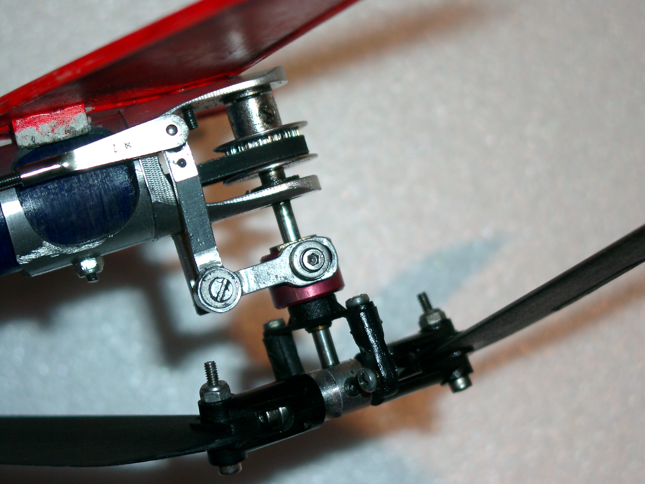

Hallo René,
Wenn der Anlenkhebel ausgeschlagen ist, und Du die original Ikarus-Messingkugel hast (4,5mm), kannst Du diese gegen eine andere Kugel mit 4,8mm austauschen und den Hebel anpassen.
Bei mir hat sich mal die Schraube der Messingkugel gelöst.
Stell mal ein Video/Bild (Nahaufnahme) mit Blickwinkel von unten ein, vieleicht kann man da mehr sehen.
Ist das der original Anlenkhebel ? Das Heckgehäuse vom Acrobat SE ?
Heckrotorwelle verschmutzt, dadurch gleitet die Schiebehülse schwergängig.

So hier das gewünschte Foto
Auf der Schiebehülse ist keine Kugel sondern auch eine Messinghülse.
Am besten wäre an dieser Stelle eine Anlenkung mit einen Kugelgelenk.
Werde jetzt mal die Hülse untersuchen

Habe das jetz mit den 5mm Spiel nicht verstanden - hat die Hülse 5mm WEG oder SPIEL auf der Welle?
Weil das Blattwackeln fand ich jetzt nicht sooo schlimm - wenn ich gaaanz fest zerre ist's bei meinem ähnlich...

Die rote Hülse geht etwas hin und her
An den Blättern äußert sich das mit einen Ausschlag von fast 5 mm.
Jetzt hab ich aber das Ding zerlegt und gleich wieder zusammen
es ist jetzt wieder spiel frei ( hoffe ich)

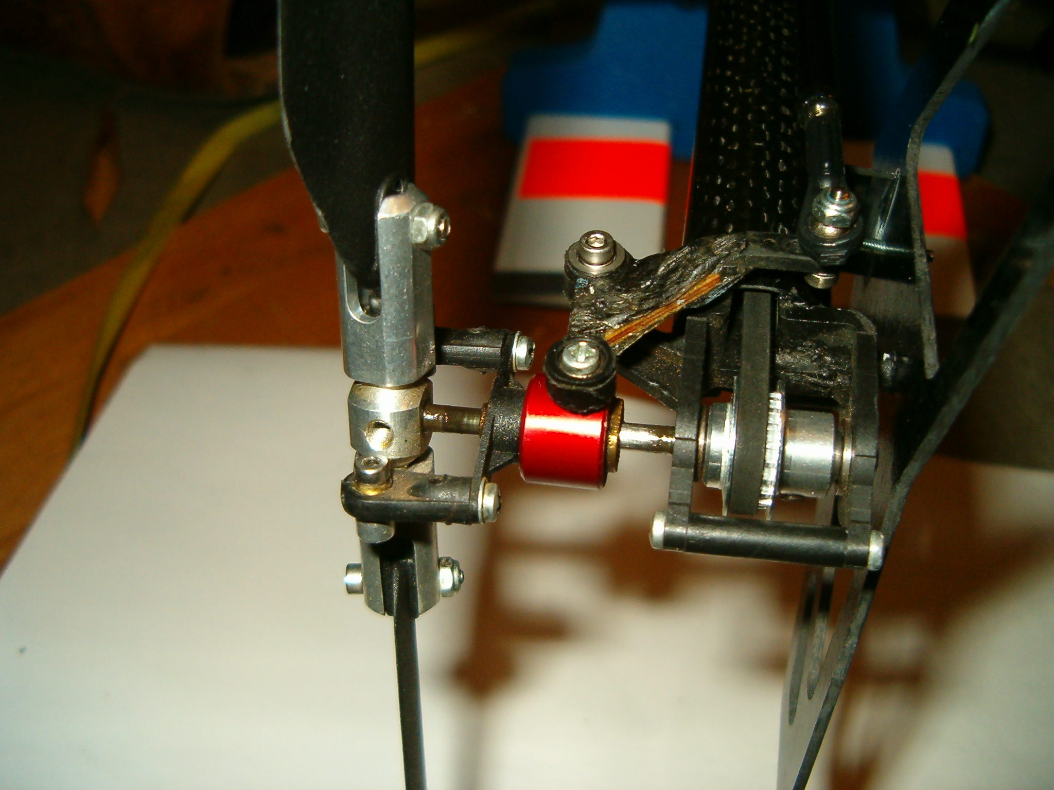

War natürlich mit meinem Post wieder 1 Abendessen zu spät...
Bei meinem Plastehebel ist ne Kugel drin - so eine verchromte mit Fuss. da wackelt nix...oder zumindest nicht wirklich bedeutend.
