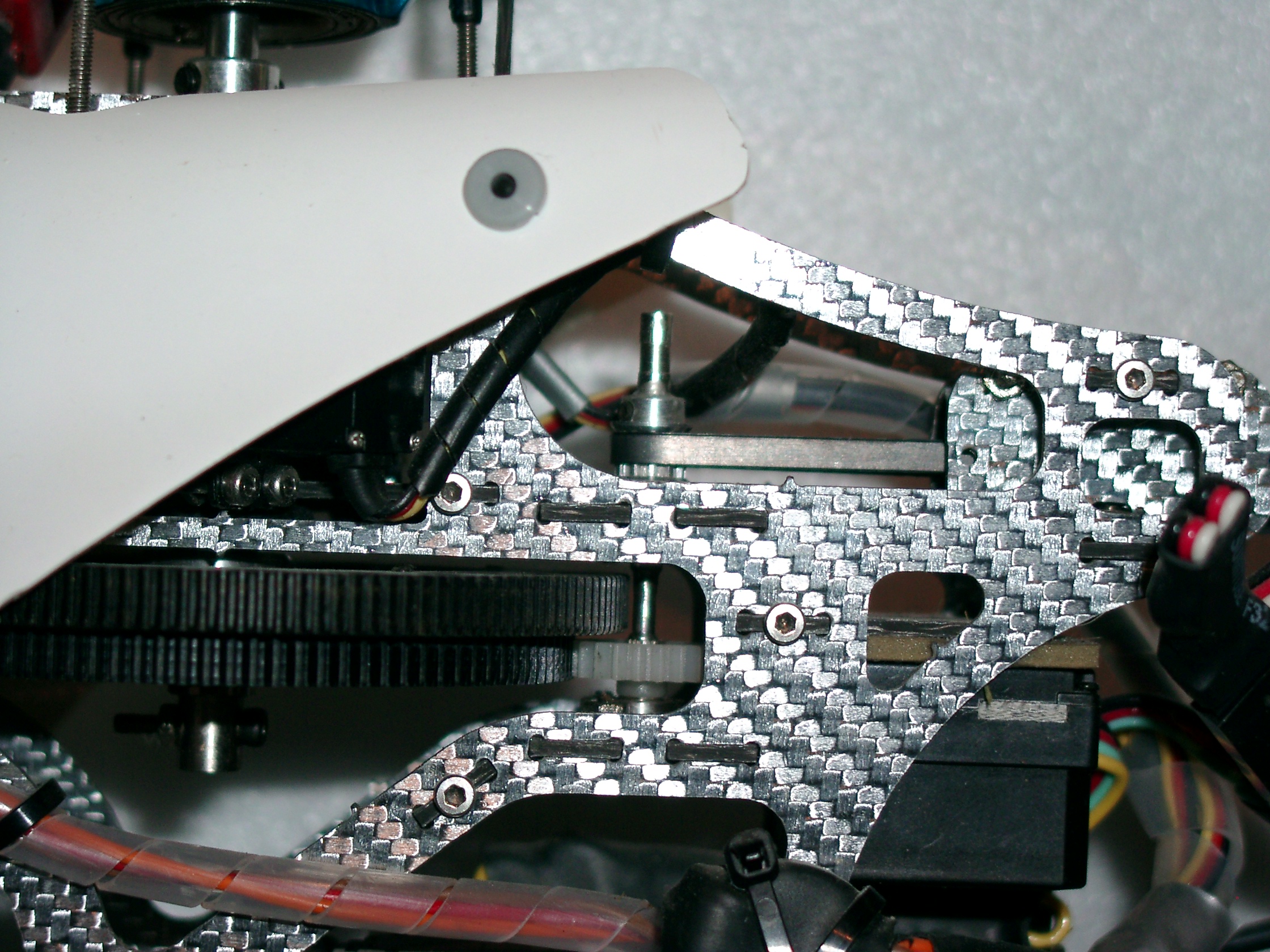

xxxheli
Beiträge: 1653
Registriert: 21.10.2004 21:43:07
Wohnort: Saalfeld/Rudolstadt
Beitrag von xxxheli »
ein Bild
Gruß, René
ECO8
