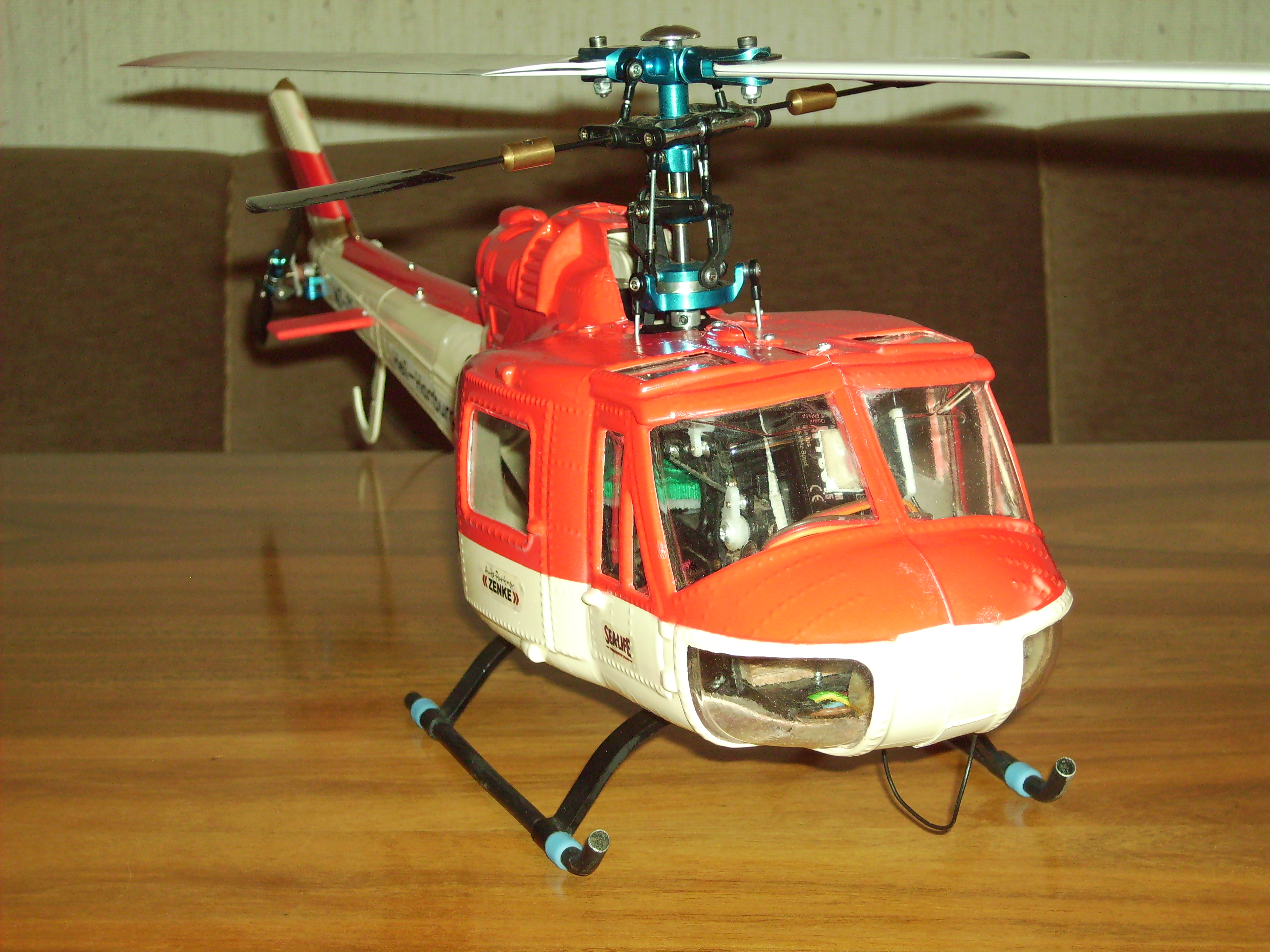

Hallo!
Hbar meinen T-Rex mit Rumpf Bell UH1C verkleidet.Alles läuft leicht.
Rumpf an mehreren Punkten fest verbunden.Geräusch erheblich.Bin
ratlos.Die Arbeit war wohl umsonst,oder weiß jemand Rat?
Gruss Manfred

Hallo Manfred.
Mach dir nicht all zu viel draus - da die hohlen Rümpfe wie Geigenkästen wirken, sind Rumpfhelis immer lauter. Selber bin ich letztens mal erschrocken als ich meinen Eco 8 wieder ausm JR Rumpf gefriemelt habe um nen neuen Kreisel zu testen - als Trainer hast den kaum noch gehört - als Rumpfheli hat der nen ziemlichen Geräuschpegel....

Hi Manfred,
bei mir ist (wie bereits anderweitig erwähnt) genau das Gegenteil der Fall.
Aus welchem Material ist denn der Rumpf?
Ist das ein Plastikbausatz (Revell o.ä.)?
Dann könnte ich mir vorstellen, dass das Material die Geräusche einfach nach aussen überträgt.
Meiner (aus Polystyrol) dämpft dagegen wunderbar.

Also, ich hab mir ja vor ein paar Tagen den Wolf gebaut
Das ist ein Rumpf aus Depron ähnlichem Matrial und auch damit ist der Heli etwas lauter geworden.
Bei dem Bausatz ist die Mechanik nur Teilweise vom Rumpf entkoppelt.
Der vordere Teil sitzt in 2 Gummihülsen ähnlich denen die bei Servos dabei sind. Allerdings steckt der Rest HeRo direkt im Rumpf und überträgt den "Sound" vom Ritzel sehr gut in den Rumpf..
Mein Pic war eigentlich nicht sonderlich laut.. Aber jetzt ist das Ritzel deutlich zu hören..
Ich werde mal versuchen auch das HeRo zu entkoppeln (Also alle Verbindungen zur Mech. in Gummi gelagert) und ggf mit einem hochwertigerem Ritzel dem Lärm entgegen zu wirken?!

Leider isses so..da die hohlen Rümpfe wie Geigenkästen wirken, sind Rumpfhelis immer lauter.

Ausschäumen mit Bauschaum

Hi Basti
der Pavel mit seinen Coast Guard Helis hat das so gemacht, das er einfach ne Gummitülle über den Heckrohrstummel geschoben hat und das Loch im Spant vergrößert und verstärkt hat - das wirkt wahre wunder - hab ja einen von seinen Rümpfen da - ist wesentlich leiser....

ROFL - das war auch mein erster GedankeTREX65 hat geschrieben:Ausschäumen mit Bauschaum![]()
Und so ein "Standmodell" ist dann auch nochmal ein ganzes Stück leiser

Hi Carsten,
Ich denke auch das wird schon einiges helfen..
Auf Deinem Avatar ist die Bell mit dem Getriebe Heck!!
Ist das eigentlich im Rumpf auch noch leiser als ein DD Heck??
Beim Piccolo vom Kollegen ist das "Rasselheck" entschieden leiser als mein Fuiifuii DD Heck

Ausschäumen . jepp
Ne mal im Ernst . Es gibt ganz leichte 3 mm starke 5 cm breite selbstklebende Streifen. Die würde ich innen ankleben . Bei Badewannen macht man das auch so , ist dann aber ein anderes Material als diese leichten Streifen. Habe hier sowas hier , wenn du es damit probieren willst kann ich dir die Streifen gerne zuschicken.Wenn sie drauf sind kriegst du sie schwer wieder runter , aber ich denke das es was bringen wird .

Hi BastiBasti hat geschrieben:Auf Deinem Avatar ist die Bell mit dem Getriebe Heck!!
sagen wirs mal so - das Getriebeheck kann leiser sein - auf jedenfall pfeift es nicht ganz so - rasselt ein wenig..
Habe aber mittlerweile umgebaut auf DD, weil es keine gescheiten Getriebeheckmotoren mehr großartig gibt - die von Ikarus fürn Pro waren dafür gar nicht dumm... DWPP will ich nicht mehr - war immer ne Katastrophe einzustellen... Lief aber wirklich perfekt wenn mans richtig hin bekommen hatte... Da gingen selbst die kleinen Pic-FUN Heckmotoren sehr lange.
Das DD Heck habe ich jetzt mit nem 3x3 GWS Prop drauf und das ist schön leise mit dem neuen GWS Motor - nur längere Flüge stehen noch aus - bei dem Wetter kein Wunder oder???

Ich flieg noch den Ikarus 3x2 mal sehen ob ein anderer Prop was bringt..
Obwohl so sehr stört es mich eh nicht.. Nur das HZR muss einiges leiser werden..

- Bayernheli01
- Beiträge: 8121
hehe.. da hilft wohl nur ein Direktantrieb oder Riemenantrieb... dann wirds auf jedenfall leiser...
