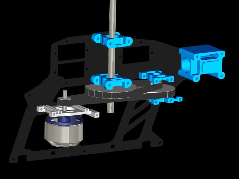

Ich hab auch schon mal mit dem Gedanken gespielt den Rex auf Riemen um zu bauen damit die lauten Zahnräder raus kommen.
Was hast du da für ein Chassis? Bei dem original SE Chassis liegt das Heckrohr nicht in Höhe des HZR.
Eine Riemenlösung wie beim Lipoly ist nicht optimal da man einen Motor braucht der nur 1000 Upv macht, und der ist schwehr.
Ich hab mal was mit ienem zweistufigem getriebe gezeichnet, dabei ists dann auch geblieben
Irgend wie hat mich die lust verlassen das aleine durch zu ziehen. Die Materialpreise sind schon recht heftig und die Riemen und Scheiben zu besorgen die ich verkonstruiert habe hat sich auch als nicht einfach erwiesen.
Ich hatte auch mal einen Fred angefangen ist aber eingeschlafen.
PS. was soll der Riemen an dem 600er Rex bewirken?

so, ich habe mir jetzt mal ein paar runde sachen bei uns gesucht und etwas herum probiert. da bin ich auf eine scheibe mit dem durchmesser von 3cm gestoßen. gleich mal ausprobiert wie es sein sollte. bei mir hat der heckrotor 4 umdrehungen gemacht wenn ich den hauptrotor einmal gedreht habe. das gleiche ergebnis hatte ich mit meiner scheibe. wenn ich diese jetzt als so zu sagen hauptzahnrad benutze müsste es doch eigentlich hinhauen oder ?
Doch diese Theorie kommt mir einfach vor. ZU einfach. habe ich etwas wichtiges vergessen ?

Das habe ich wohl nicht aufgepasst, dachte du meinst den 600er
@ tracer, war mir schon klar, da ich aber dachte es geht um den 600er war das das nähste was mir so in den Sinn kam. Beim 600er würde ein Riemen der das aushält viel zu breit fürs Heckrohr und auch zu viel Leistung fressen.

Je nach Motor passt die Drehzahl nicht wenn du ein 10s Setup fliegst, das kann man mit der Riehmenübersetzung korrigieren.PS. was soll der Riemen an dem 600er Rex bewirken?

Ja die Motordrehzahl. Wenn du nur eine 30mm Riemenscheibe auf der HRW hast hast du kaum die Möglichkeit den Motor anständig zu übersetzen. Es gibt bei den Riemenscheiben eine Mindestzähnezahl die liegt bei der MXL Teilung bei der Drehzahl glaube ich bei 16Z.Feliks hat geschrieben: habe ich etwas wichtiges vergessen ?
felix
Der dünne Zahnriemen der zum Heck geht wird die Antriebsleistung nicht vertragen und ein breiterer passt kaum aufs Heckritzel.

hi zusammen,
also kann ich das riemenprojekt eigentlich aufgeben.
