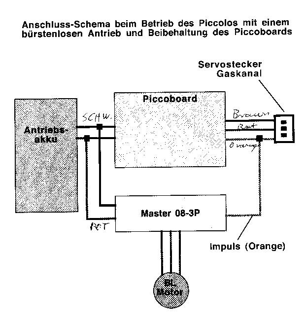

@ kfo-heli: Dieses Set habe ihc geradeben einen Thread höher gesehen. Hat mich eigentlich angesprochen, da es so billig ist. Danke für die Skizze. Ich werde mir das nochmal durch den Kopf gehen lassen. Wäre ja siche rbesser gleich auf Brushless umzustellen, aber kann ich an den Motor auch einen 3 Zellen Lipo dranhängen? weil bei nennspannung steht ja nur 7,4 Volt, ich wollte mir aber noch einen 3 zellen 1250 mah kaufen. geht das? danke für die Antworten.
Marius
da shabe ich schon ausprobiert. Habe den Motor abgeschlossen und eine Batterie mit 4,5 Volt drangehängt. Nichs is passiert. Ich bin mir ziemlich sicher das es der Motor ist. Mir kam es auch ein wenig komisch vor, das der durch den Sturz kaputt gegangen sein soll, aber anscheinend doch. Ich habe hier noch einen anderen Motor rumliegen. Da werde ich heute mittag mal den Stecker vom Originalmotor ablöten und an den dranlöte und schaun ob das Piccoboard noch in Ordnung ist.

Wie ich das auf der Skizze sehe muss ich den Regler an das Akkukabel löten? Also an das Akkukabel vom Piccoboard? und dann das Signaslkabel, kann ich das ienfach auf das Piccoboard stecken? Oder muss ich da auch noch was löten? Und wie ist das, wie kann ich den Regler einstellen oder programmieren?
Ich habe mich ein bisschen im Internet umgesehen und auch einige nicht so gute Bewertungen zu dem Set gelesen. Da stand zum Beispiel das der Motor sehr schlecht gewickelt ist und schlampig verarbeitet! Stimmt das? Und gibt es noch andere günstige Brushless alternativen?

Alles klar, danke!
Ja es ist gut dargestellt, aber für mich als Laie sieht es so aus als müsste man den Steller irgendwie an den Akku anschließen oder eben dranlöten! Weil wie soll ich ihn sonst zwischen den Akku und das Piccoboard an den Stromkreis hängen?
Marius
Marius

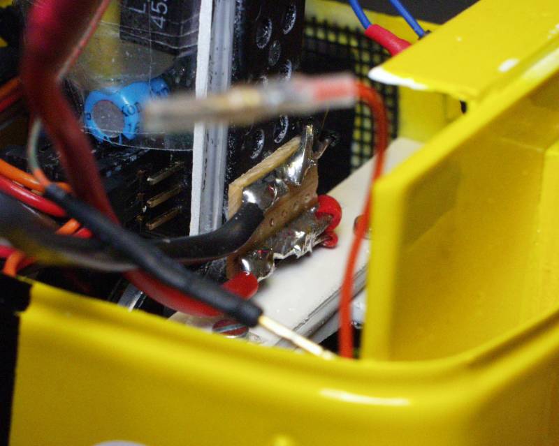

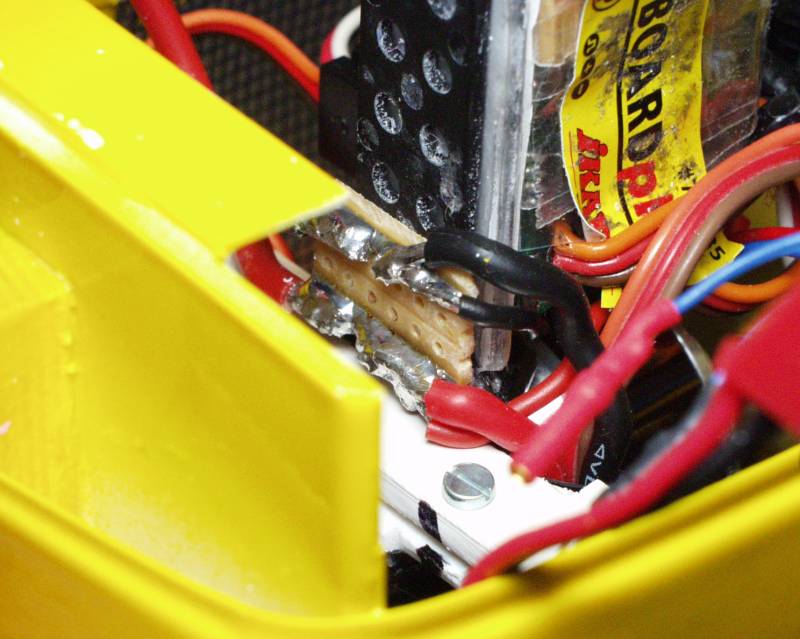

das geht ganz einfach. Kauf Dir beim großen "C" eine Lochrasterplatine. Da sägst Du ein kleines Stück 2x3 cm ab und entfernst in der Mitte die Leiterbahnen.
Das Stück klebst Du unter die Piccoboardauflage. An der einen Seit kann man den Steller und das Piccoboard anlöten, auf der anderen Seite die Kabel zum Akku. Bei Bedarf kann man dann auch noch andere Sachen an diesen "Knotenpunkten" anlöten (z.B. Lampen, Blitzer u.a.)
