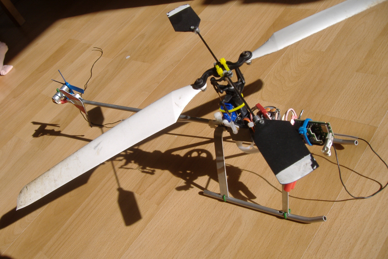

So das war mein Anfängerheli "Piccolo FUNDF4" aber nach dem jetzt das 3 Board gebrannt hat und es kein Piccoboard für B-Band gibt wird er wol in den Helihimmel entlassen.
P.s ja der Rotorkopf wird von Kabelbindern gehalten...
Nach Fachmännischer Prüfung für TOT empfunden...

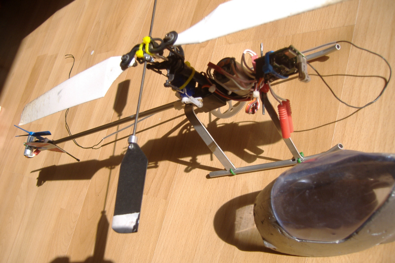

Dieses Problem kannst Du mit max. 3 Stk. FET aus dem Conrad Katalog beheben.
Ich rate Dir jedoch, nicht die SI4410 wieder einzubauen, sondern die IRF 7831.
Damit macht der das wieder ....
Dann noch ein wenig das Heck wieder geradebiegen und für ca. 1 Std. Lötarbeit, 6 Euro Material und 4 Euro Versandkosten kann der wieder rumflattern.
Bevor ich die PiccoBoards in meinen DF 4 hatte, lag immer einer dieser Würfel mit gegrillten FET auf dem Tisch ... Die mögen keine 11,1 V mit 16 KHz Taktung aus dem PWM ...

Ne glaube mal das Board hat gebrannt und es wurde schonmal reanimiert es ist tot...
