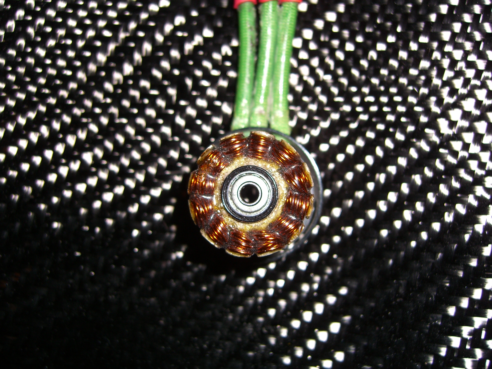

Das ist ne Höllen Arbeit...
Ich hab so einen Hacker mal erneuert...
War ein A20-20L der jetzt einiges besser ist als aus der Schachtel.
Die Frage ist halt was sie nachher können sollen?!?
Der Hacker ist bei 16A in der Fläche als DD abgeraucht, jetzt geht er bis 30A als DD in meinem Speed Segler an ner 7x4
Odrentlich Draht ist durch nix zu ersetzen...
Das schwiergste ist halt nur den alten Draht sauber raus zu bekommen, das hatt mich an dem Hacker schon 2 Abende gekostet
- CIMG1543.JPG (995.15 KiB) 1529 mal betrachtet
- CIMG1544.JPG (1002.23 KiB) 1528 mal betrachtet
- CIMG1545.JPG (1003.26 KiB) 1533 mal betrachtet

Moin Richard,
Also um Deinen Text zu entziffern muss man schon 2. mal, und schnell lesen
Aber im Grunde hast Du recht... Neu is billiger wenn man Arbeitszeit rechnet...
Manchmal ist so ein Motor aber auch eine Chance was geniales draus zu machen...
Diese Chinawicklungen mit dünnem Draht sind nicht grade effizient und Leistungsfähig. Dafür billig in der Herstellung.
Der A20-20L ist mit 1050U/V und 16A angegeben, so für kleine Flächen als Direktantrieb..
Nach dem Neu Wickeln mit 2x 0,5 auf 5W im Dreieck bin ich mit dem kleenen sogar Rex geflogen
Also wenn vsc nen Flieger hatt in dem er die Motoren nach und nach grillt könnte man sicher einen passend "vergolden"

Ich binn in letzter zeit auch zum Motorendocktor mutiert und kann nur bestätigen das es eine höllen arbeit ist die Statoren vom alten Kupfer zu befreien.
Wenn die Windungen nicht vergossen sind, der Stator vom Statorträger runter geht und die Isolierung des Stators in tackt bleibt ist es eine sache von ca 1Std.
Powercroco.de ist nur zu empfehlen, wobei die 14P12N Motoren im dreieck verschaltet schon keine leichte sache sind.

@ Richard,
wickeln ist normalerweise kein Problem, nimm nen Leeranker und ruck zuck ist der Motor fertig, das Prob ist den alten Mist runter zu bekommen, wenn der dann noch festgebrannt ist, dann kannste pulen und fluchen!
Aber nen sauber gewickelter (jede Wicklung nebeneinander und möglichste eng) ist einfach durch nichts zu ersetzen.
Bei (möglichst eng) bitte nicht an Frauen denken,
Danach vernünftig harzen und wuchten, dann haste wenn du gut gearbeitet hast locker 5-9% MEHR Wirkungsgrad.
