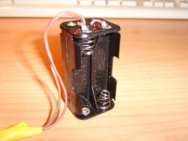

HI!
es ist aber kein heli um das es hier geht, sondern um ein elekronisches
katzenspielzeug. hihi
da das nervige ding, die batterien gerade zu gefressen hat, hab ich mich
nun für akkus entschieden! das problem dabei ist, dass ich nun nicht
weiss, wie ich die zellen laden soll.
es handelt sich um "3" ähm ja...AAA zellen oder so.
naja nicht so viel erklären...das bild erklärt ja alles....
da hab ich mir gedacht, dass man ja so nen akkuträger da nehmen
kann. allerdings habe ich ja nur 3 akkus zu laden.
wie kann ich das jetzt am besten machen? kann ich da einfach im
leeren fach nen kabel zwischen löten?

Genau, einfach ein Kabel in das leere Fach von Plus nach Minus löten, fertig.
Den Tip mit der alten Batterie finde ich nicht so gut, irgendwann läuft nämlich jede Primärzelle aus und das gibt bekanntlich eine Sauerei..

huaaaah... Batterie ausbohren? Ich wess net... Warum nicht net nen Rundholz, eine Seite ne Schraube rein, andre Seite nen nen Reißnagel, mit nem Draht verbinden, den man in eine eingesägte Nut versenken kann...frankyfly hat geschrieben:Ich habe mir so einen Dummy gebaut in dem ich eine alte Batterie leergemacht (ausgebohrt) und oben wieder zugelötet habe.

ich würde 4 Akkus nehmen. Weil, 4x1,2V ist grad mal 0,3V mehr als du vorher mit 3 Batterien hattest. Sollte doch gehen, oder?
Also, nochmal..
Sorry, hab ich total verpeiltEs geht um Laden, in das Teil werden nur 3 Reinpassen
Überbrücken wäre da wohl die sinnvollste Möglichkeit. Oder nächste Woche beim Aldi ein Ladegerät kaufen
http://www.aldi-sued.de/de/html/offers/59_3091.htm
Geht auch bei 3 Zellen

für wenig geld gibts auch so 3er-halterungen... bei der apotheke mit dem großen c z.B.
