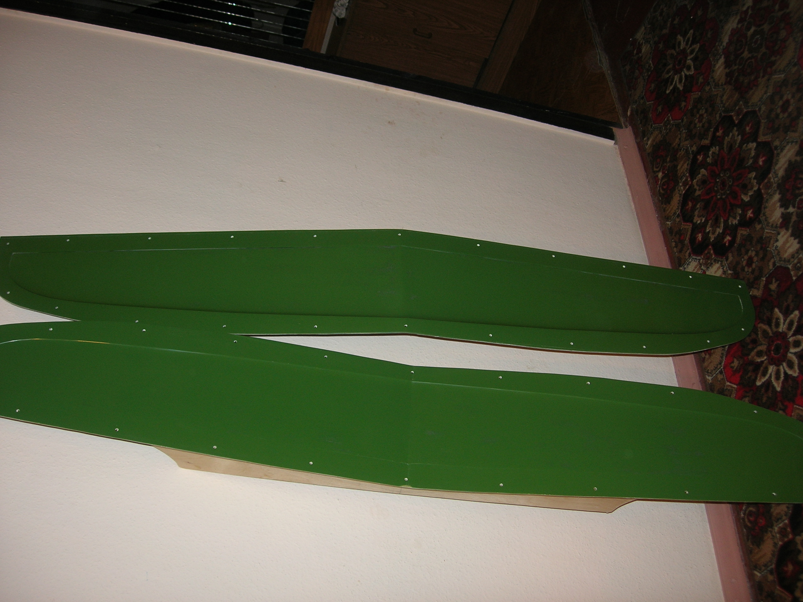

ah jo,
hier mal die hochgeheime form des katapults ;)
greets, Nik
