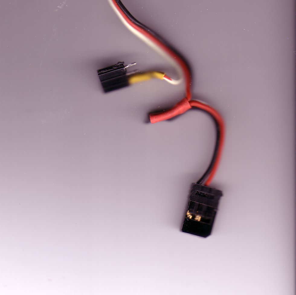

#1 Warum.... mach man Inspektionen am heli
Warum... sollte man lieber crimpen statt löten?
Warum... sollte man hier und da mal an Kabeln zupfen....
Warum... sollte man lieber mit Stützakku fliegen....
Warum... sollte man eigentlich Auros beherschen....
Hier die Antwort auf all die brennenden Fragen.... (nein, nicht 42)
Grüsse Wolfgang
P.S.
war nicht Absturzgrund (wäre ja noch 'n draht drangewesen) sondern nur mal 'n Jazz ausbauen um den Sitz eines Stellringes im Lipoly zu prüfen

- Stecker.jpg (42.53 KiB) 2025 mal betrachtet

hoppala - das sieht nicht gut aus...
Naja - besser vorher bemerkt als zu spät

Das ist/war (kommt wieder dran) ein zweiter Stromversorgungsstecker im Servokabel von einem Jazz - mache ich bei 3 Hs81MG und Digi-Servo auf dem Heck immer, um die popeligen Steckkontakte am Rx von den BEC-Strömen bischen zu entlasten. gehen ja doch >3A drüber.

Ich habe grad eben auch so eine Erfahrung gemacht.
Habe mich schon immer geweundert warum mein Motor manchmal Aussetzer hat und manchmal gar nicht erst Piepst geschweige denn Anläuft.
Dann wollte ich den Motor mal von unten nach oben verlegen um Platz für meine neuen Akkus zu machen.
Als ich dann die Stecker vom Motor ab gemacht habe ist mir glatt nen Goldkontaktstecker entgegengehüpft.
Den habe ich wohl ziemlich beschissen gelötet!
Anschließend habe ich übrigens alle Goldies neu angelötet!
Nun wollte ich raus und es ausprobieren aber nein, ich depp habe vergessen den Sender zu laden!

..habe ich auch schon fleissig - und gleich 'n neuen Stecker(Typ) drangemacht, der nicht soo schnell verbutzeltheli2006 hat geschrieben:Naja, löten musst Du nochmal üben. Nochmal Glück gehabt.

Hust, welch eine Überraschung!
Meine Motoraussetzer sind nun seit 4 Akkus weg.*freu*

@ Wolfgang..... klär mich mal auf. Verstehe immernoch nicht den Sinn des ersten Postings. Was wolltest du damit sagen?
Ich meine, wenn du mit Stützakku fliegst, muss das BEC vom Regler getrennt werden. Das ist klar. Eigentlich nur die +Leitung.... aber auf jeden fall macht man das durch entfernen der entsprechenden Leitung im Stecker. (Wie im Bild zu sehen)
Die Leitung des BEC muss natürlich gegen Kurzschluss gesichert werden. Das lässt sich durchaus am besten durch das originale Steckergehäuse erreichen. (Wie im Bild zu sehen)
Weiterhin braucht das Signalkabel des Reglers ja auch n Stecker. Hier durch eine Standard 2,54 mm Buchsenleiste gelöst. Sicher nicht die feine englische, aber die Servostecker haben pro Kontakt nur 1-2 Federzungen. Eine hochwertige vergoldete Buchsenleiste hat vier Kontaktzungen. Spricht also durchaus für die Buchsenleiste. (Wie im Bild zu sehen)
Eine Lötverbindung ist érstmal IMMER kontaktsicherer als eine Crimpverbindung. Übergangswiderstände sind beim löten durchaus geringer. Das einzige Problem ist die Beanspruchung durch Biegen am Übergang Kabel <--> Lötstelle. Das bricht gern, kann man aber durch Verwendung von stützendem Schrumpfschlauch "egalisieren". (Wie im Bild zu sehen)
Einzig die Verlängerung des Kabel hätte man Formschöner gestalten können. Aber wie gesagt, so seh ich da kein größeres Problem.
Kann natürlich sein, das ich etwas übersehen habe, worauf du mich doch hoffendlich hinweisen wirst.

Genau so war es bei mi, Kabel vom Regler abNewman hat geschrieben: Eine Lötverbindung ist érstmal IMMER kontaktsicherer als eine Crimpverbindung. Das bricht gern
Habe im übrigen ein externes Bec drin , kann ich nur empfehlen

Zum einen - BEC-StützAkku wird (geht m.W. nur beim Jazz) parallel zum BEC angeschlossen.Newman hat geschrieben:@ Wolfgang..... klär mich mal auf. Verstehe immernoch nicht den Sinn des ersten Postings. Was wolltest du damit sagen?
Dann - war einfach mies gelötet, beim Abziehen des Steckers vom RX hatte ich das Kabel mit Schrumpfschlauch in der Hand...
Dann - Crimpen ist - richtig gemacht - immer besser als löten. Es ergibt eine gasdichte Verbindung, die bis zum Stecker flexibel ist und bleibt - da hilft auch kein Schrumpfschlauch...
..und der tiefere Sinn des Postings (u.A.) - ab und an mal _alles_ nachschauen, auch so simple Löt/Steckverbindungen...
Grüsse Wolfgang
Parallel??? Würde ja heißen, das der Akku über BEC (nicht) geladen wird? Kann ich mir eigentlich nicht vorstellen!!!Zum einen - BEC-StützAkku wird (geht m.W. nur beim Jazz) parallel zum BEC angeschlossen.
Tja, das liegt immer an dem, der das Brateisen in der Hand hat. Für meine Lötverbindungen leg ich meine Hand ins Feuer!Dann - war einfach mies gelötet, beim Abziehen des Steckers vom RX hatte ich das Kabel mit Schrumpfschlauch in der Hand...
Setzt aber (meist sehr teures) Spezialwerkzeug voraus. Mit nem Saitenschneider o.ä. brauch man nich crimpen. Dann lieber löten. Ich meine, ich hab mir jetzt auch ne Zange geholt, und Crimpe nurnoch, weils einfach schneller geht.... trotzem finde ich Lötverbindungen nach wie vor solider.Dann - Crimpen ist - richtig gemacht - immer besser als löten. Es ergibt eine gasdichte Verbindung, die bis zum Stecker flexibel ist und bleibt - da hilft auch kein Schrumpfschlauch...
Da haste natürlich recht. Aber ne vernünftige Vorflugkontrolle sollte man sich von Grund auf angewöhnen. Das gehört einfach mt dazu...und der tiefere Sinn des Postings (u.A.) - ab und an mal _alles_ nachschauen, auch so simple Löt/Steckverbindungen...
