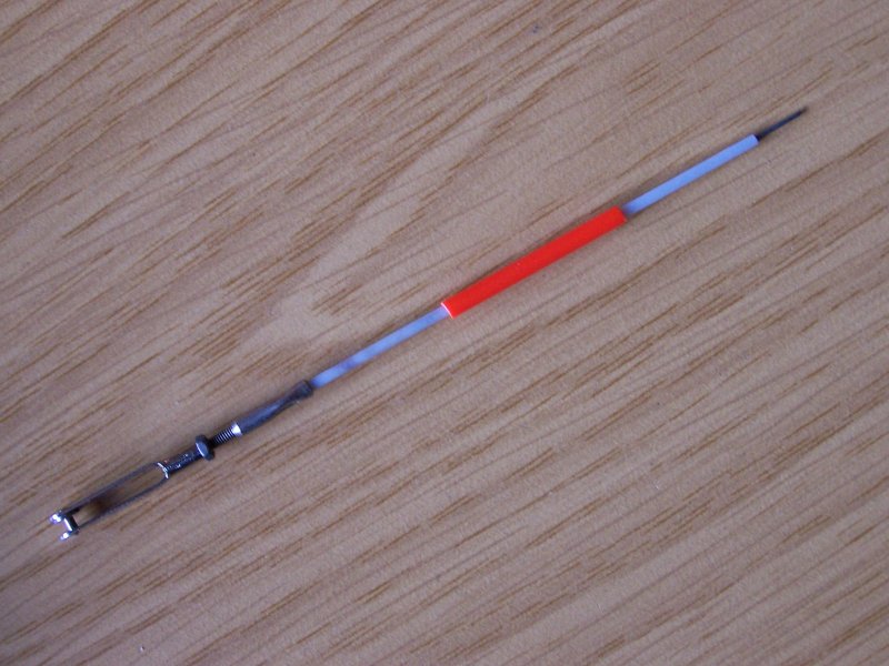

Ich hab da mal ein Bild gemacht vom Bowdenzug wie ich ihn verwende (MPX oder Extron), Von links nach rechts:
1. Gabelkopf mit M2 innengewinde
2. Kontermutter
3. Quetschhülse mit M2 Ausengewinde
4. Innenrohr mit innenliegender Stahlkern (beides in der Quetschhülse eingequetscht )
5. Ausenrohr (orange)
und ganz rechts die herausschauende stahlkern.
auf der rechten Seite würde ich jetzt die Stahlstange abschneiden und einen Gabelkopf direkt auf das innenrohr schrauben (mit etwas Gewalt geht das)

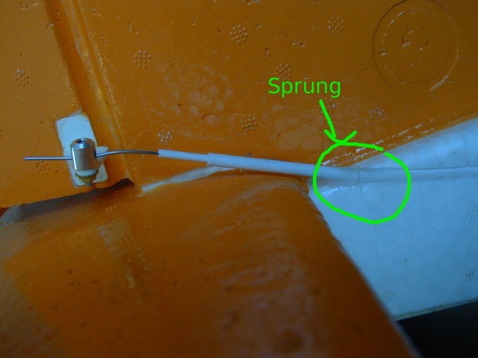

Aha, ich glaub mein Bowdenzug ist da viel einfacher. Es ist der, der bei der Twinstar dabei war. Anbei ist ein Foto von dem Ding, auf dem sieht man auch den Sprung recht gut. Den innenliegende Draht kann ich glaub ich ganz einfach rausnehmen, dann denk ich kann ich die zwei Rohre einfach durchtrennen (mit einem Teppichschneider oder einer Zange), oder?
