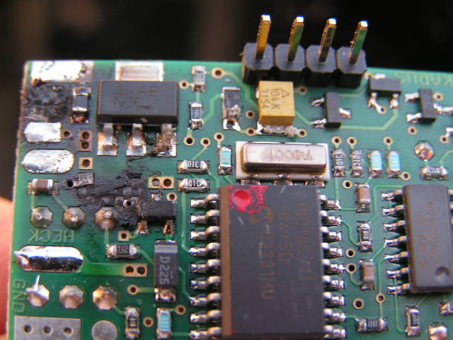

Hallo an alle Bastler unter euch.
Ich habe hier ein PiccoBoard Plus zu liegen, das jemand aus einem anderen Forum idiotischerweise mit einem SPEED Motor (6V Version) betreiben wollte.
(Der Mabuchi T3 (So, der Graupner Speed unter dem Aufkleber) ist ein Rennmotor für RC-Cars, aber nix für Piccolo Heli)
Da ich zwar PiccoBoard(s) besitze, diese aber fest eingebaut sind und noch in ihrem Originalschrumpfschlauch, bitte ich an dieser Stelle euch Bastler, die evtl. Ihr PiccoBoard ausgepackt haben, mir mal mit 2 Photos von den Leiterbahnen auf dem Board auszuhelfen.
Danke im vorraus.
P.S.: Ich mache diese Reparaturen nicht gewerblich, es ist nur so, das ich SMD Löten erlernen will und so nun Objekte habe, an denen ich löten kann und ich den Erfolg auch gleich sehe. (Wenn sich die Funktion nachher wieder einstellt.) Es kostet den Einsender der Boards nur das Material und 2,20 Euro für den Rückversand in Briefmarken.
Danke im vorraus.
- Hier ist Etwas abgebrannt, die Form der Leiterbahn wäre interessant zu wissen.
- pict0072.jpg (105.11 KiB) 214 mal betrachtet
- An dieser Stelle dort oben ist ein Bauteil (Diode ??) weggebrannt. Ausserdem steht dort ein einsamer Durchführungslötpunkt.
Beide Fotos sind von einem PiccoBoard Plus - pict0073.jpg (98.27 KiB) 211 mal betrachtet

Leider nicht ...
Die Bilder kenne ich, das ist eine ältere Version des PiccoBoard ... Der Spannungsregelr vom BEC ist auf dem unteren, linken Bild andersherum montiert und deshalb sind die Leiterzüge völlig anders.
Danke Dir aber troutzdem.

Meine Bilder sind mit einer DImage Z2 im SuperMakro Mode über meinem Schreibtisch aufgenommen worden. Da bin ich der Urheber ...
Die Oberseite, also die, die man von außen durch den Aufkleber sehen kann, die habe ich rekontruieren können. Nur die Diode und Was darunter auf der Seite mit dem PIC-Controller verbrannt ist, da bräuchte ich noch Fotos.

2 Fotos, obs helfen k.A. hab 4 defekte hier ... sind aber verschiedene Versionen...

Danke Richard,
das untere Board auf dem oberen Bild ist es ...
Nun weiß ich, wo ich Leiterbahnen rekonstruieren muß.
