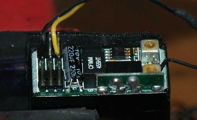

Hallo Zusammen,
beim Brushless sollte man darauf Achten, dass man hinterher mit der Umdrehungszahl zurecht kommt. Beim Original Twister/Blade hat man ein HZR mit 140 Zähnen, für ein "Großes Ritzel ist da nicht sehr viel Platz. Bei meinem Twister im Originalzustand hatte ich einen Außenläufer mit 3100U/V und 9Zähne Ritzel. Damit flog der Heli wirklich gut und hatte ordentlich Reserven.(Einen Esky Motor, den Händler will ich wegen schlechter Erfahrungen nicht weiter geben). Beim Regler reicht einer mit 18 AH aber er sollte auf jeden Fall einen Softanlauf haben. Das Lipos beim BL Pflicht sind, sollte selbstverständlich sein.
Der Umbau geht relativ einfach, Löterfahrung vorausgesetzt. Die Stromzufuhr zum Regler habe ich mit einem Y-Kabel direkt am Akkustecker (Modellseitig) gelöst. Die Signalleitung, da wo der Stecker drann ist, der in den Empfänger kommt, wird nun direkt in die 4in1 hineingelötet. Von diesem 3 Adrigen Kabel wird die rote Leitung nicht benötigt. die beiden verbliebenen Kabel werden wie im Bild angelötet.
Motor Anschließen und drehrichtung testen, läuft er falsch rum, einfach 2 der 3 Anschlusskabel tauschen.
Auf dem Bild leider nicht genau zu erkennen, die Kabel kommen auf der Empfängerseite (da wo die Servos eingestöpselt sind) an den ersten Anschluß von oben, wo die Steckkontakte "fehlen´") Kanal 3.
Hat man eine Funke mit Freier Kanalzuordnung, kann man natürlich einen der freien Kanäle am Empfänger benutzen, ohne dass gelötet werden muß.
