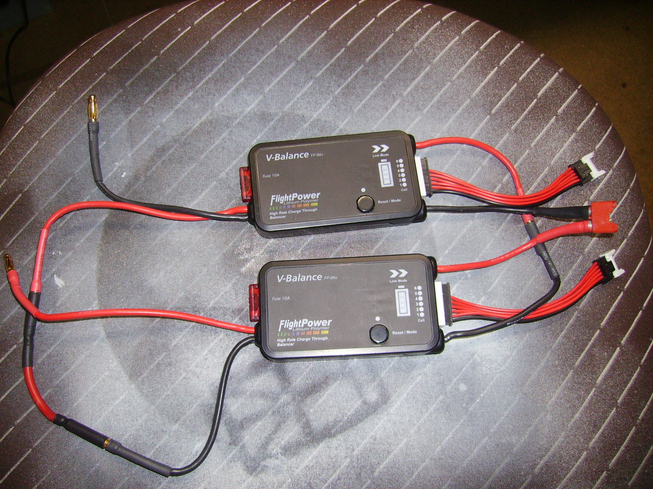

Yes Yes Zani
Beiträge: 1245
Registriert: 01.01.2005 18:39:36
Wohnort: Obersteiermark
Beitrag von Yes Yes Zani »
so schauts bei mia aus
MFG Martin

Holger Port
Beitrag von Holger Port »
Ich muß mich korrigieren. Offensichtlich wird der V-Balancer doch etwas anders angeschlossen als die quasi baugleichen Hyperion, Simprop oder Jamara.
Ich habe noch ein Anschluß-Schema gefunden. Ein Linkkabel ist nicht nötig.
http://www.helikraft.com/images/helikra ... lVB10s.jpg

Holger Port
Eigentlich entspricht Dein Bild dem Anschußplan. Das einzige, was noch wichtig ist, ist dass die Balancer-Abgriffe auch jeweils am richtigen Balancer sind.
